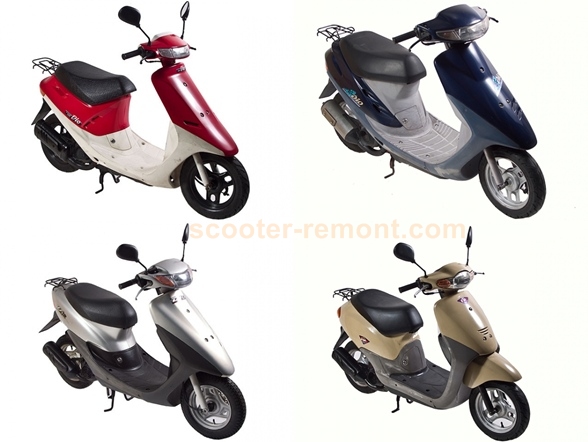

Модели.
dio-forum.jpg [ 117.65 KiB | Просмотров: 1702429 ]
Honda Dio AF18
Год начала выпуска: 1988
Длина: 1600 мм.
Высота: 990 мм.
База: 1135 мм.
Объем двигателя: 49 см3.
Диаметр и ход поршня: 39,0 x 41,4 мм.
Максимальная мощность: 6.4 л.с. при 6500 об.мин.
Крутящий момент: 0.74 кГм при 6000 об.мин.
Объем бензобака: 4,0 л.
Объем маслобака: 0,8 л.
Расход топлива: 1,49 л./100 км. (при 30 км.ч.)
Тип тормозов: все барабанные
Масса: 63 кг.
Размер переднего колеса: 3,00-10-4PR
Размер заднего колеса: 3,00-10-4PR
Honda Super Dio AF27
Год начала выпуска: 1990
Длина: 1640 мм.
Высота: 995 мм.
База: 1135 мм.
Максимальная мощность: 6.8 л.с. при 7000 об.мин.
Крутящий момент: 0.73 кГм при 6500 об.мин.
Объем бензобака: 5,0 л.
Объем маслобака: 1,2 л.
Расход топлива: 2,06 л./100 км. (при 30 км.ч.)
Масса: 68 кг.
Honda Dio SR AF25
Длина: 1605 мм.
Высота: 1000 мм.
База: 1135 мм.
Диаметр и ход поршня: 40,0 x 39,3 мм.
Расход топлива: 2,0 л./100 км. (при 30 км.ч.)
Тип тормозов: передние дисковые, задние барабанные
Масса: 69 кг.
Honda Super Dio SR AF28
Год начала выпуска: 1991
Длина: 1640 мм.
Высота: 995 мм.
База: 1145 мм.
Расход топлива: 2,07 л./100 км. (при 30 км.ч.)
Масса: 68 кг.
Honda Super Dio ZX AF28
Год начала выпуска: 1992
Длина: 1650 мм.
Высота: 1005 мм.
База: 1150 мм.
Максимальная мощность: 7.0 л.с. при 7000 об.мин.
Крутящий момент: 0.74 кГм при 6750 об.мин.
Расход топлива: 2,14 л./100 км. (при 30 км.ч.)
Масса: 71 кг.
Honda Live Dio AF34
Год начала выпуска: 1994
Максимальная мощность: 5.6 л.с. при 6500 об.мин.
Крутящий момент: 0.64 кГм при 6000 об.мин.
Объем бензобака: 6 л.
Масса: 69 кг.
Honda Dio Cesta
Год начала выпуска: 1995
Длина: 1676 мм.
Высота: 995 мм.
База: 1145 мм.
Максимальная мощность: 5.7 л.с. при 6250 об.мин.
Крутящий момент: 0.67 кГм при 6000 об.мин.
Объем бензобака: 5,3 л.
Объем маслобака: 1,3 л.
Расход топлива: 1,86 л./100 км. (при 30 км.ч.)
Масса: 75 кг.
Honda Dio Fit
Год начала выпуска: 1997
Длина: 1650 мм.
Высота: 995 мм.
База: 1145 мм.
Максимальная мощность: 5.6 л.с. при 6250 об.мин.
Крутящий момент: 0.66 кГм при 6000 об.мин.
Расход топлива: 2,09 л./100 км. (при 30 км.ч.)
Масса: 67 кг.
Размер переднего колеса: 80/90-10
Размер заднего колеса: 80/90-10
Honda Smart Dio AF56
Год начала выпуска: 2001
Длина: 1710 мм.
Высота: 1010 мм.
База: 1190 мм.
Диаметр и ход поршня: 38,0 x 44,0 мм.
Тактность двигателя: четырехтактный, одноцилиндровый
Тип охлаждения: жидкостное
Максимальная мощность: 5.0 л.с. при 8000 об.мин.
Крутящий момент: 0.47 кГм при 7000 об.мин.
Расход топлива: 1,33 л./100 км. (при 30 км.ч.)
Масса: 76 кг.
Размер переднего колеса: 90/90-10
Размер заднего колеса: 90/90-10
Honda Dio Z4
Год начала выпуска: 2002
Длина: 1710 мм.
Высота: 1010 мм.
База: 1190 мм.
Объем двигателя: OHC 49 см3.
Объем масла в двигателе: 0,7 л.
Масса: 77 кг.
Honda Dio AF62
Год начала выпуска: 2003
Длина: 1720 мм.
Высота: 1020 мм.
База: 1180 мм.
Диаметр и ход поршня: 37,8 x 44,0 мм.
Максимальная мощность: 4.1 л.с. при 8000 об.мин.
Крутящий момент: 0.38 кГм при 7000 об.мин.
Расход топлива: 1,54 л./100 км. (при 30 км.ч.)
Масса: 73 кг.
Размер переднего колеса: 80/100-10 46J
Размер заднего колеса: 80/100-10 46J
Honda Smart Dio Z4
Год начала выпуска: 2004
Длина: 1710 мм.
Высота: 1010 мм.
База: 1190 мм.
Максимальная мощность: 5.3 л.с. при 8000 об.мин.
Крутящий момент: 0.49 кГм при 7500 об.мин.
Объем бензобака: 4,8 л.
Расход топлива: 1,25 л./100 км. (при 30 км.ч.)
Масса: 77 кг.
Размер переднего колеса: 90/90-10 50J
Размер заднего колеса: 90/90-10 50J
