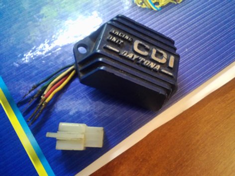

Транспорт: Dio 27, 35
Ребята, подскажите как подключить фишку на дио 27
cdi-daytona.jpg [ 38.23 KiB | Просмотров: 4567 ]

А пошарить в Net-e слабо? https://scooter-expert.com/kak-podklyuchit-kommutator-na-skutere-honda-dio-27/

Спасибо за ответ, но цвета проводки и коммута не совпадают
