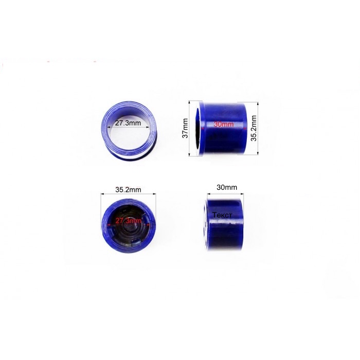

Размеры втулок в перья вилки.

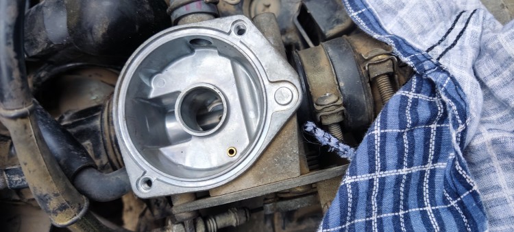

Комментарий к файлу: сверху диафрагмы, при откручивании крышки-сыро, присутствие следов бензина. так должно быть???

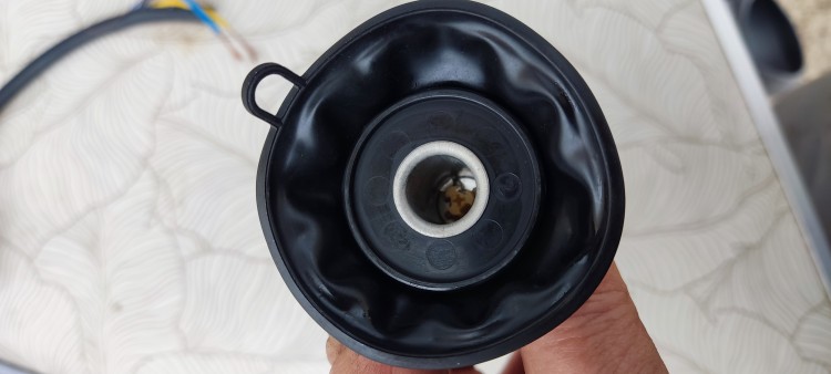

Комментарий к файлу: КАК ПРАВИЛЬНО НАЗЫВАЕТСЯ ЭТА ДЕТАЛЬ?

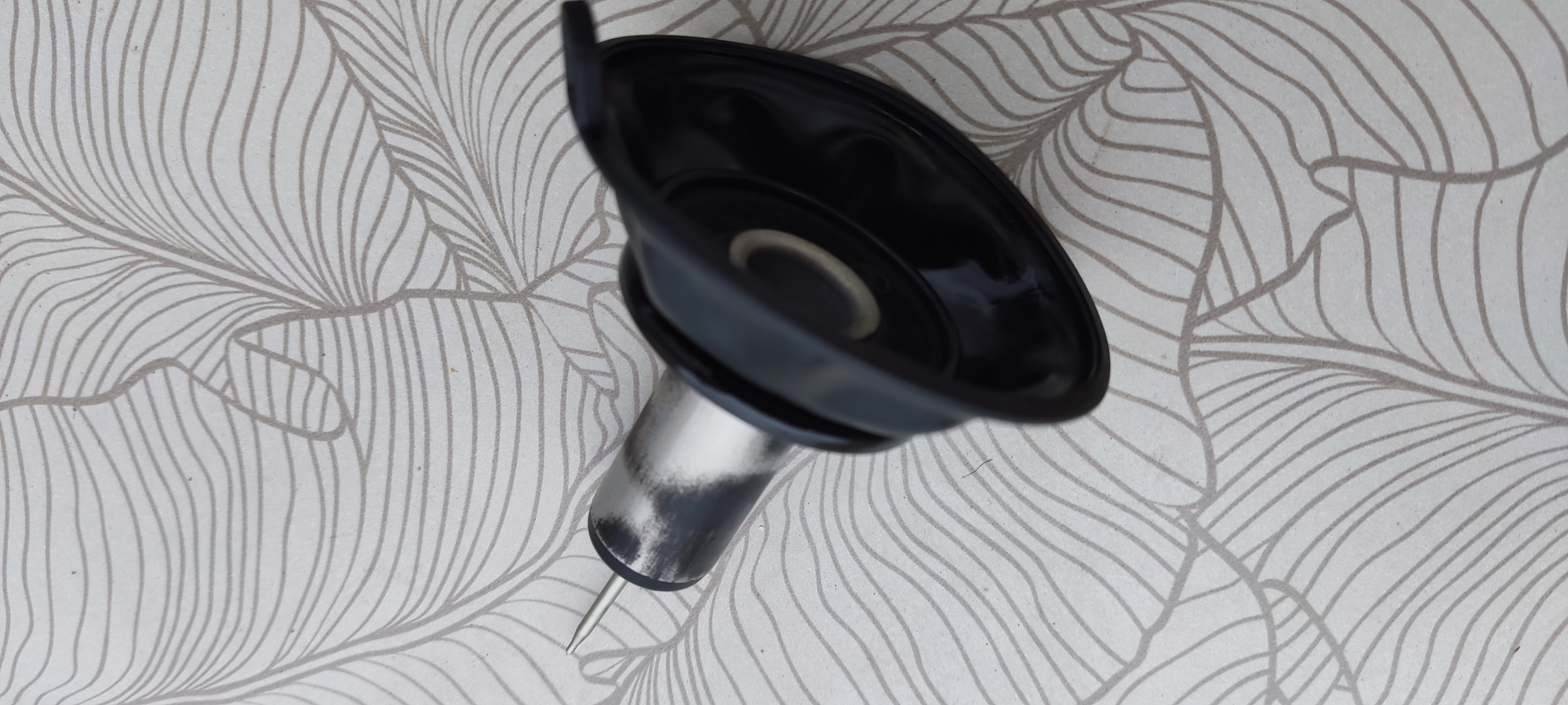

Комментарий к файлу: когда затыкаю большое отверстие пальцем, двигатель разгазовывается и раскручивается.

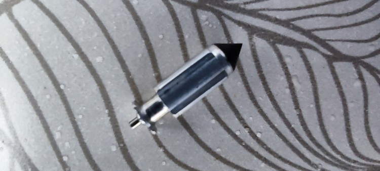

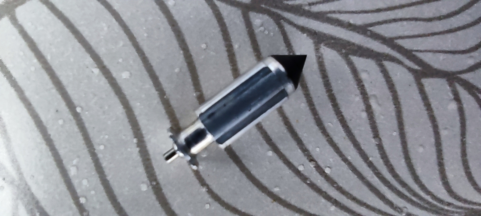

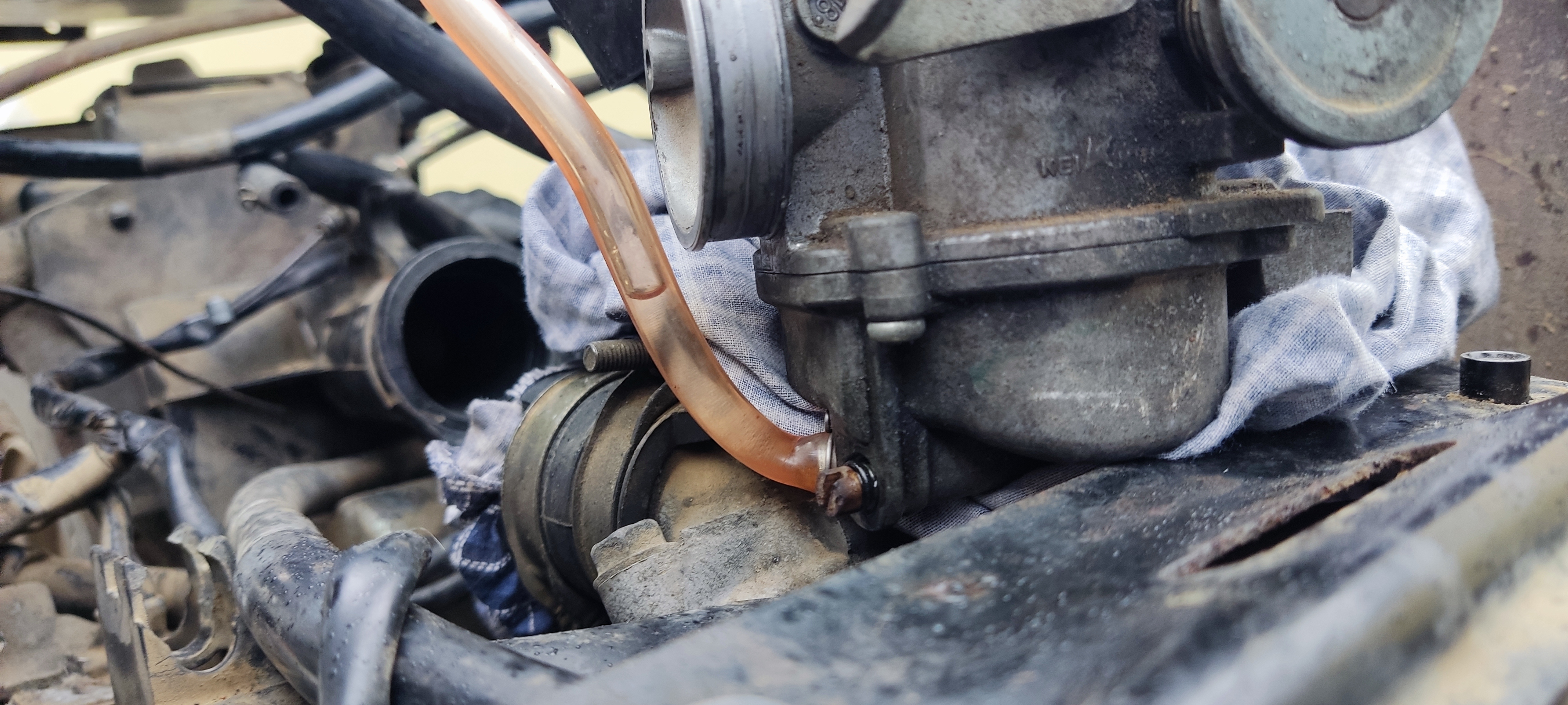

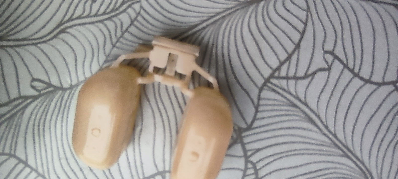

Проверил уровень в поплавковой камере карбюратора, Вроде норм, но я даже не представляю как его регулировать: поплавок с пластмассовым потаем под иглу, на самой игле нет никаких настроек изменения высоты.

По вакуумному карбюратору не подскажу, у меня шиберный. Знаю, что вроде эту деталь мембраной зовут, и она обязана быть целой и герметично закрывать смесительную камеру. Читал, что порыв мембраны нередкая неисправность. Уровень бензина +/- пару мм некритично, важно, чтобы он оставался стабильным от холостых до макс. оборотов. Насчёт впускного клапана - имел в виду его герметичность в гнезде.
