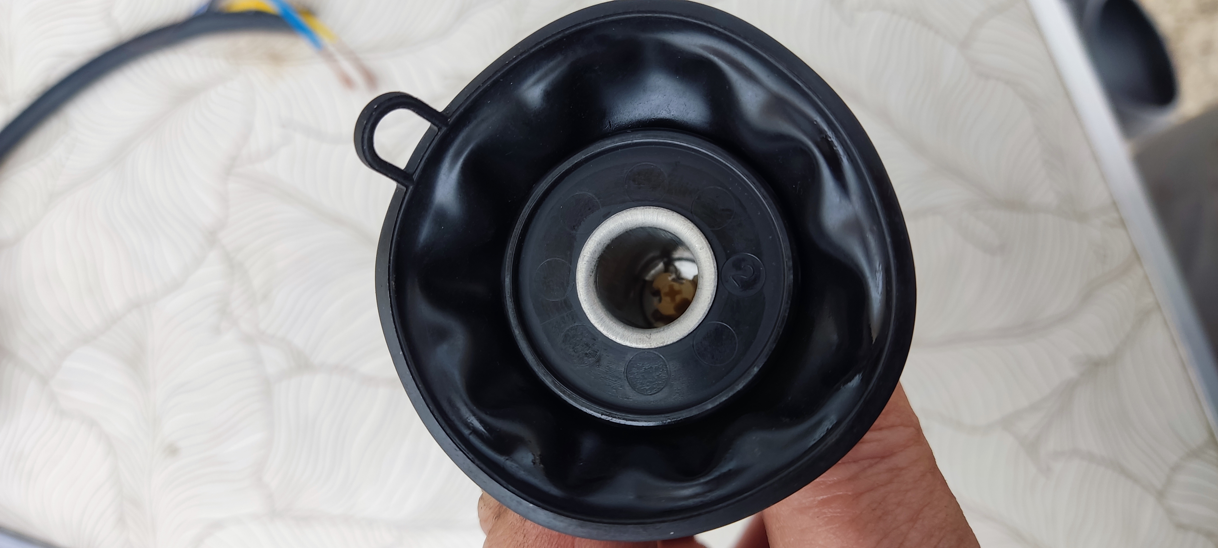

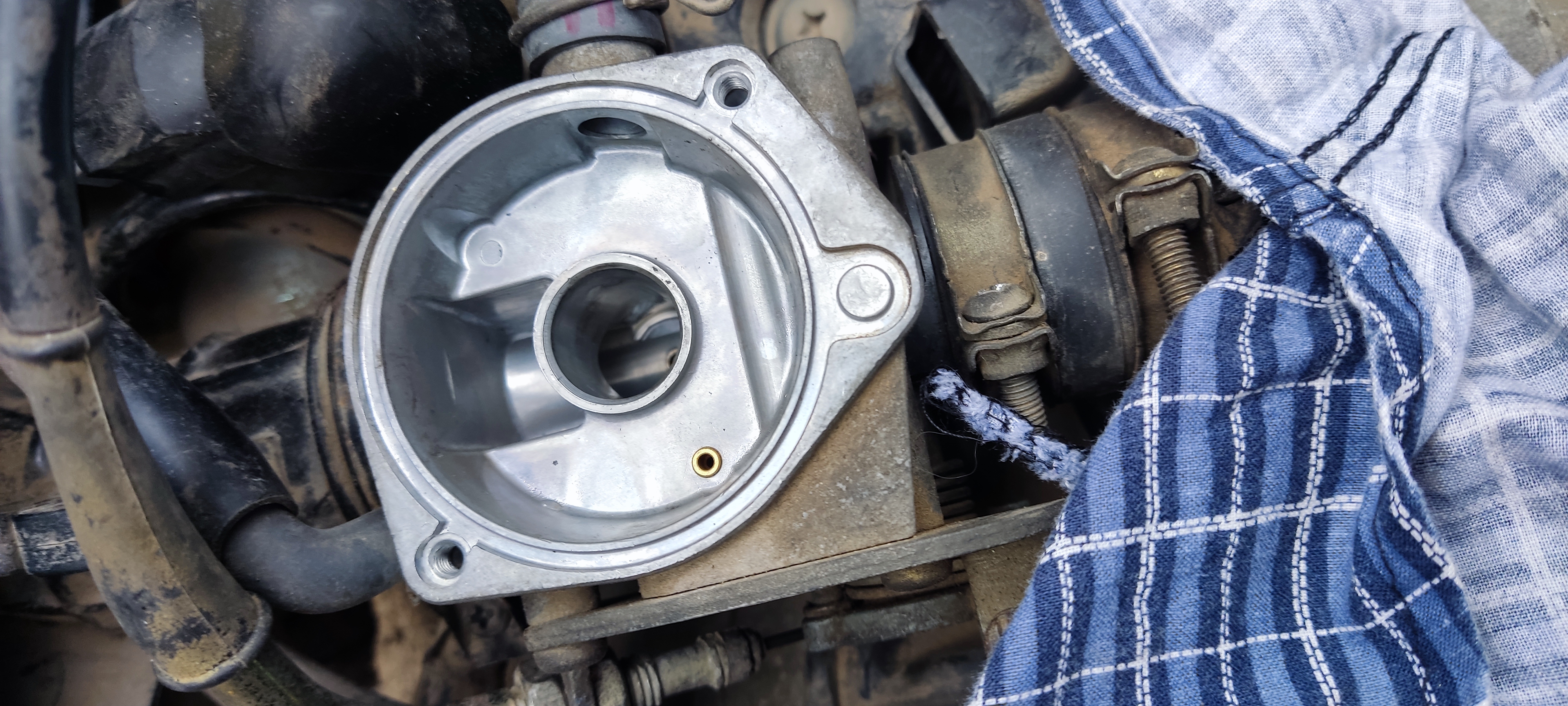

Комментарий к файлу: сверху диафрагмы, при откручивании крышки-сыро, присутствие следов бензина. так должно быть???
IMG_20230104_142707.jpg [ 1.89 MiB | Просмотров: 80087 ]
Комментарий к файлу: КАК ПРАВИЛЬНО НАЗЫВАЕТСЯ ЭТА ДЕТАЛЬ?
IMG_20230104_142701.jpg [ 2.52 MiB | Просмотров: 80087 ]
Комментарий к файлу: когда затыкаю большое отверстие пальцем, двигатель разгазовывается и раскручивается.

По вакуумному карбюратору не подскажу, у меня шиберный. Знаю, что вроде эту деталь мембраной зовут, и она обязана быть целой и герметично закрывать смесительную камеру. Читал, что порыв мембраны нередкая неисправность. Уровень бензина +/- пару мм некритично, важно, чтобы он оставался стабильным от холостых до макс. оборотов. Насчёт впускного клапана - имел в виду его герметичность в гнезде.
