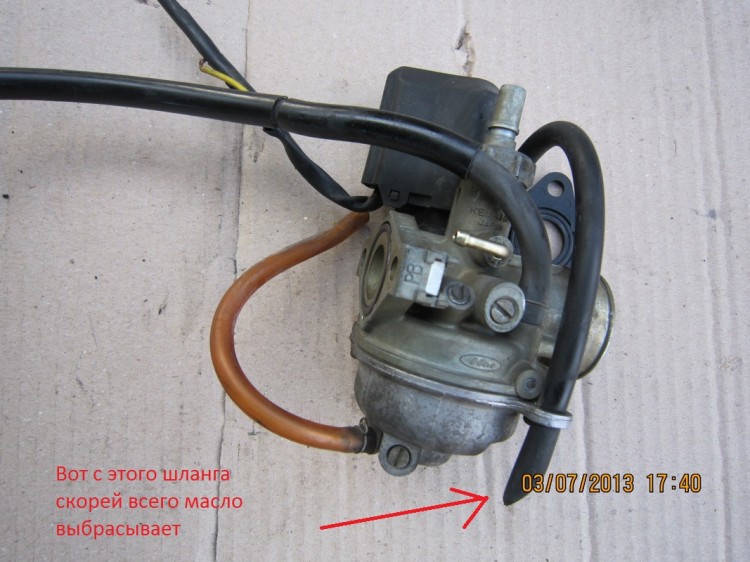

Привет! Такая проблемка.
Осенью начал скутер плохо ехать на высоких оборотах, было решено поменять кольца. Снял головку и цилиндр, я увидел почти полностью закоксовавшееся выпускное окно (вот и причина плохой тяги на высоких оборотах). Прочистил, поменял кольца. Все хорошо скутер летает.
Но после пробега километров 100-200. Начал мой скут "пердеть" :hi_hi_hi: причем только на оборотах выше средних. Звук такой как будто глушитель прогорел (но он цел). Бывает едешь газ до конца под нагрузкой на малой скорости - ЗВУКА НЕТ , но когда обороты поднимаются, то снова "пердит" . Проблема в том что не могу локализировать источник звука. Звук такой как будто без глушителя едешь. Люди оборачиваются.
На ХХ все нормально, разгоняешся все нормально, а потом раз и попердел, и полетел как будто турбина вкл. У меня уже давно с карбюратора гонит масло. Крышка ремня вариатора все время засрана маслом. и в фильтре масло попадает. Читал что может лепестковый клапан так делать. Что скажете.? Что может быть? куда смотреть ? :s_o_s: :s_o_s: :s_o_s:

Возможно где-то пропускает на впуске, например, до воздушного фильтра, оттуда и звук такой.
А по поводу масла из карбюратора, оно может сопливить только из штуцера подключения шланга масла. В остальных случаях - это просто смесь бензина с маслом, которая после подтека, например, из-под кришки поплавковой камеры, нарастает пылью и имитирует масло.
