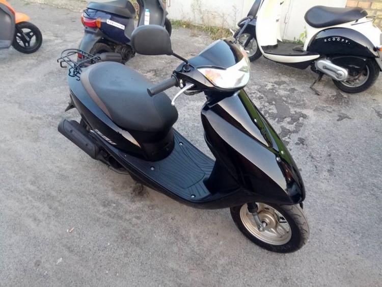

В этой ветке обсуждаем все вопросы, касающиеся скутера Honda Dio AF 68.
dio68.jpg [ 104.57 KiB | Просмотров: 170865 ]
