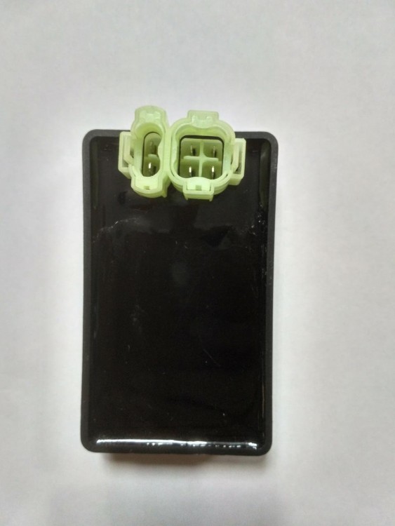

Приложение из интернета, коммутатор похож на него.
Буду благодарен за любые адекватные мысли :-):
1611194413_w640_h640_kommutator-honda-dio.jpg [ 95.16 KiB | Просмотров: 14937 ]

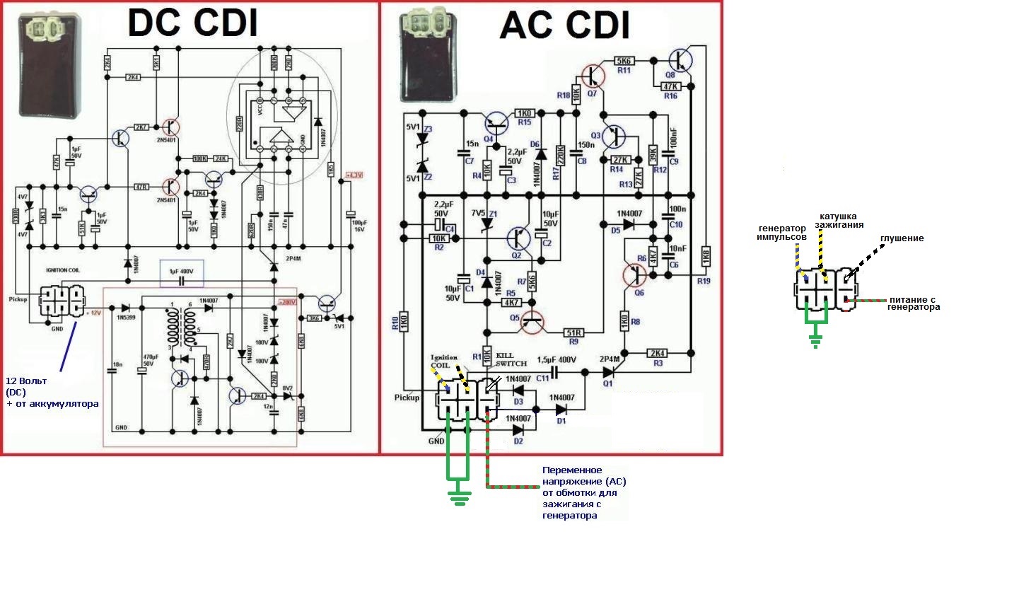

Скорее всего ,установлен коммутатор DC CDI вместо AC CDI, внешне они ни как не различаются, и
даже не все продавцы в магазинах об этом знают. Я сам такой купил, прибор с собой не взял. Привёз домой,
проверил цешкой а он DC CDI оказался. Отвёз обратно, пытался доказать продавцу (мужику) с прибором и схемой, полный ноль.
Поехал в другой магазин с прибором и купил то,что нужно хотя на некоторых есть маркировка, прибором
прозвонить нужно.
Второй вариант ,перепутаны провода на распиновке коммутатора, нужно провери обязательно. Чудес на свете не бывает.
Удачи.
схемы коммутаторов.jpg [ 236.92 KiB | Просмотров: 14872 ]
