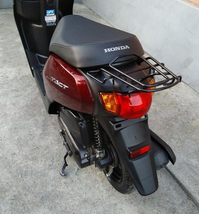

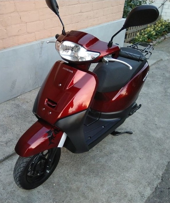

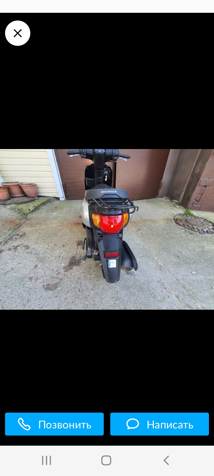

Здраствуйте! Владельцы данной чудо техники отзовитесь!
tact-79-1.jpg [ 175.97 KiB | Просмотров: 90961 ]
tact-79-2.jpg [ 176.36 KiB | Просмотров: 90961 ]

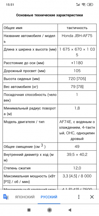

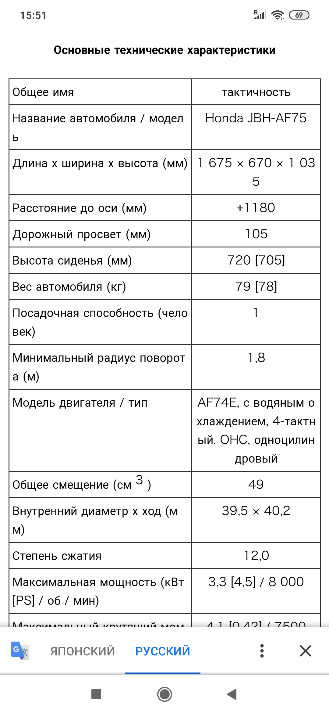

Интересует есть ли у кого руководство по эксплуатации? Какое масло лить, какой бензин? Что рекомендует производитель? Кто что сам льет? Скутер из последних, современный двигатель, не хочу его убить.
Комментарий к файлу: Характеристики скутера

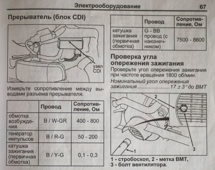

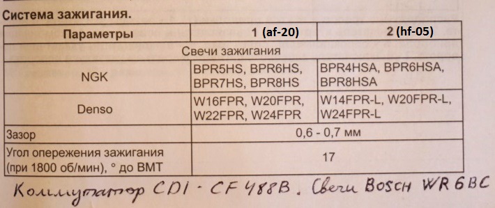

установка хажигания на хонде леад 50 какие зазоры и метки
СообщениеДобавлено: 06 фев 2022, 09:27
Сообщений: 883
Угол опережения специально выставлять не нужно. Он сам устанавливается, так как барабан магдино позиционируется на коленвалу шпонкой. Если блок CDI и коленвал правильные, зажигание должно работать без доп.настроек.
Зажигание 2.JPG [ 206.51 KiB | Просмотров: 87898 ]
Lead 50 = af-20. Зачем редактор поставил таблицу боком, не знаю.

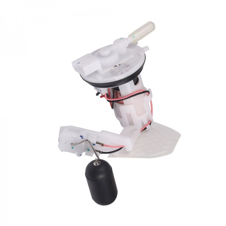

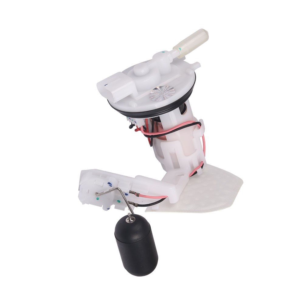

Сегодня заказал , на Алиэкспресс , бензонасос за 4120 рублей . Не уверен что подойдет , но посмотрим что из этого получится . Просто очень жаба душит отдавать за оригинал 20 000 рублей + доставка .

Доброго ! Кто менял топливный фильтр , где находится ?
Выше в моем сообщении на фото топливного насоса внизу видно белую сеточку . Это и есть фильтр . Но учтите , что после любых манипуляций с топливной системой (снятие топливного насоса , форсунки , дроссельной заслонки и при отключении любых разьемах на них - потребуется Инициализация блока управления двигателем . :-(
