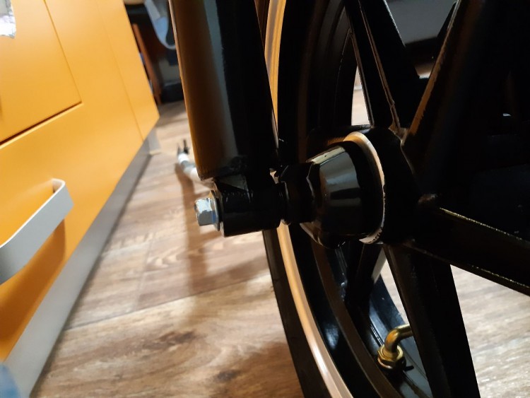

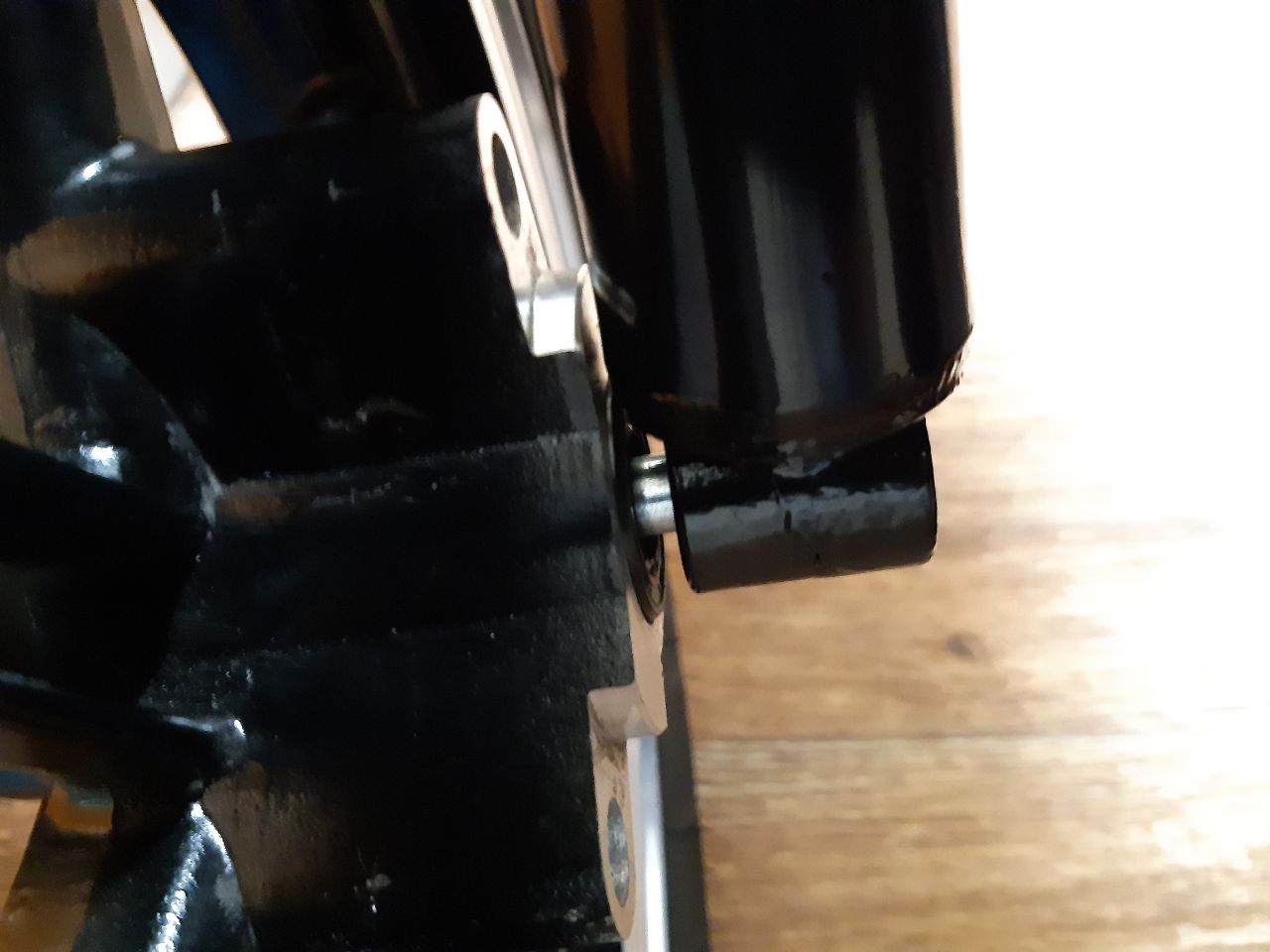

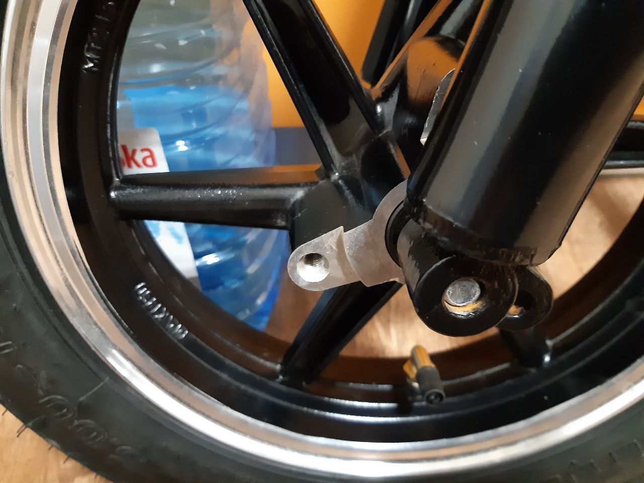

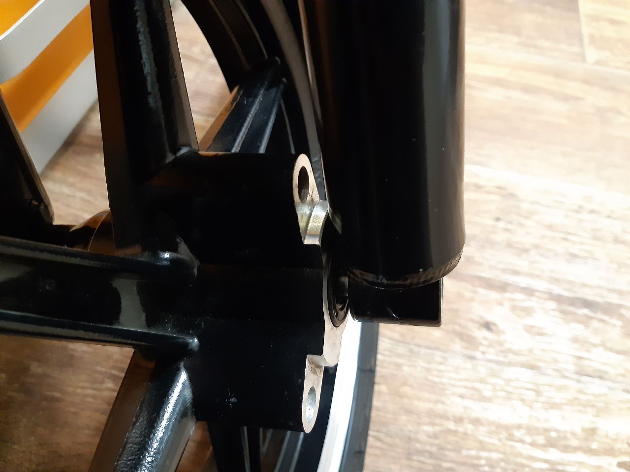

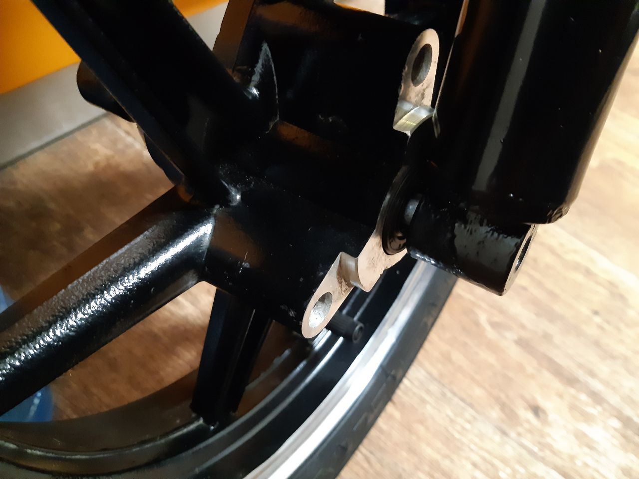

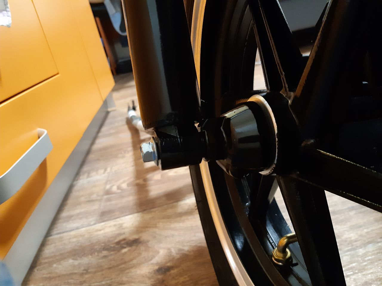

Добрый день, уважаемые форумчане. Собираю электроскутер на базе самодельной рамы и передней вилки дио 28 с дисковым тормозом.
Траверса 28/35 под тормозной диск, перья под диск, колесный диск легкосплавный, привод спидометра стоит (паз совпал с выступом на пере, но зазор большой).
Итого: не хватает длины оси колеса, чтобы затянуть его, и крепление тормозного диска упирается в перо. Подозреваю, что ось перепутал продавец и она под барабан, но почему крепление тормозного диска упирается в перо и какая втулка между пером и колесным диском должна быть - ума не приложу.
Подскажите, пожалуйста, что делаю не так. Спасибо

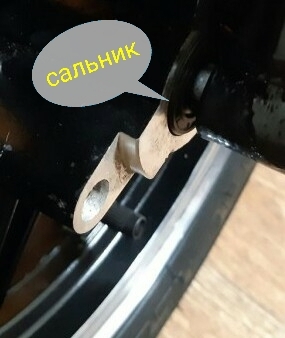

Комментарий к файлу: это сальник и он не может быть прижат к перу без распорной втулки...., длина втулки: глубина от торца сальника до обоймы подшипника + расстояние от того же торца сальника до упорной части проушины + пару мм на зазор, диаметр по сальнику.

Спасибо огромное! Нашел такую позицию в магазине, как "втулка переднего колеса AF-35 (9х19,3х10)" так понимаю, что это она :co_ol:
