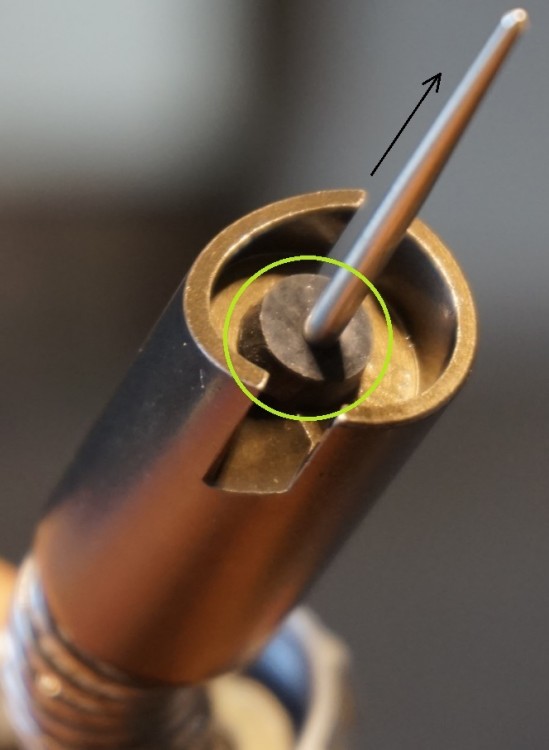

Добрый день!У меня Хонда Дио 27,купил не давно,покупал с рук поэтому подробно что в нём делали сказать не могу.... ехал отлично до вчерашнего дня. Заводится с пол оборота, но работает только на холостом устойчиво, при выкручивания ручки газа хоть немного или на всю, без разницы, начинает чихать в трубе, при этом обороты практически не разрывает.
Иногда на несколько секунд прорывает, а потом обратно прострелы и потеря оборотов... Снимал глушитель, ситуация также только, пламя на миллиметров 150 вылетает.
Чистил карбюратор, подкидывал другой коммутатор, катушку высокого напряжения, свечу - без изменений... Подскажите пожалуйста, хоть в каком направлении двигаться? СПАСИБО!!!

День добрый. Чихание в трубе от переобогащения смеси обычно. Если началось вдруг само, то начнём с простого. Уровень бензина в поплавковой камере не завышен ли? На любых оборотах он должен оставаться стабильным, примерно по шву между чашкой поплавковой камеры и самим карбюратором. Дальше. Если вдруг в шибер залез горе-мастер, нужно проверить - дозирующая игла могла подскочить при тряске и так застрять стопором о нижний виток пружины, сдвинутый вбок из-за неграмотной укладки тросика. Проверить просто: аккуратно потянуть иглу из шибера - она не должна сдвинуться.(На фото по стрелке. В зелёном кольце - резиновый фиксатор, не дающий игле подскакивать).

Добрый день! Спасибо за ответ!Вообщем уровень нормальный,а вот стопорное кольцо находится в самом верху,тоисть игла опущена полностью,пробывал выше поднять работа ухудшается...я приехал домой после длительной поездки всё было хорошо,спустя несколько часов поехал по делам,проехал километра 2 и что-то началось с ним,начал сбрасывать скорость и чихать, вообщем ели доехал обратно, теперь он не едет вообще...
