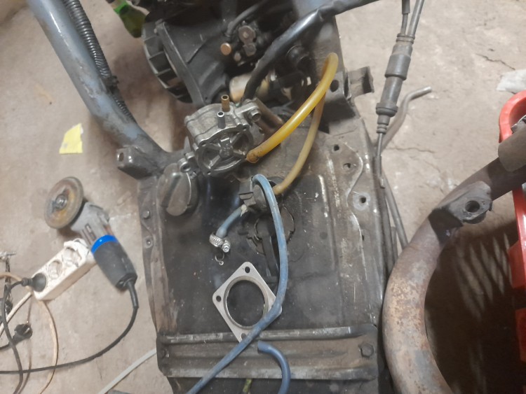

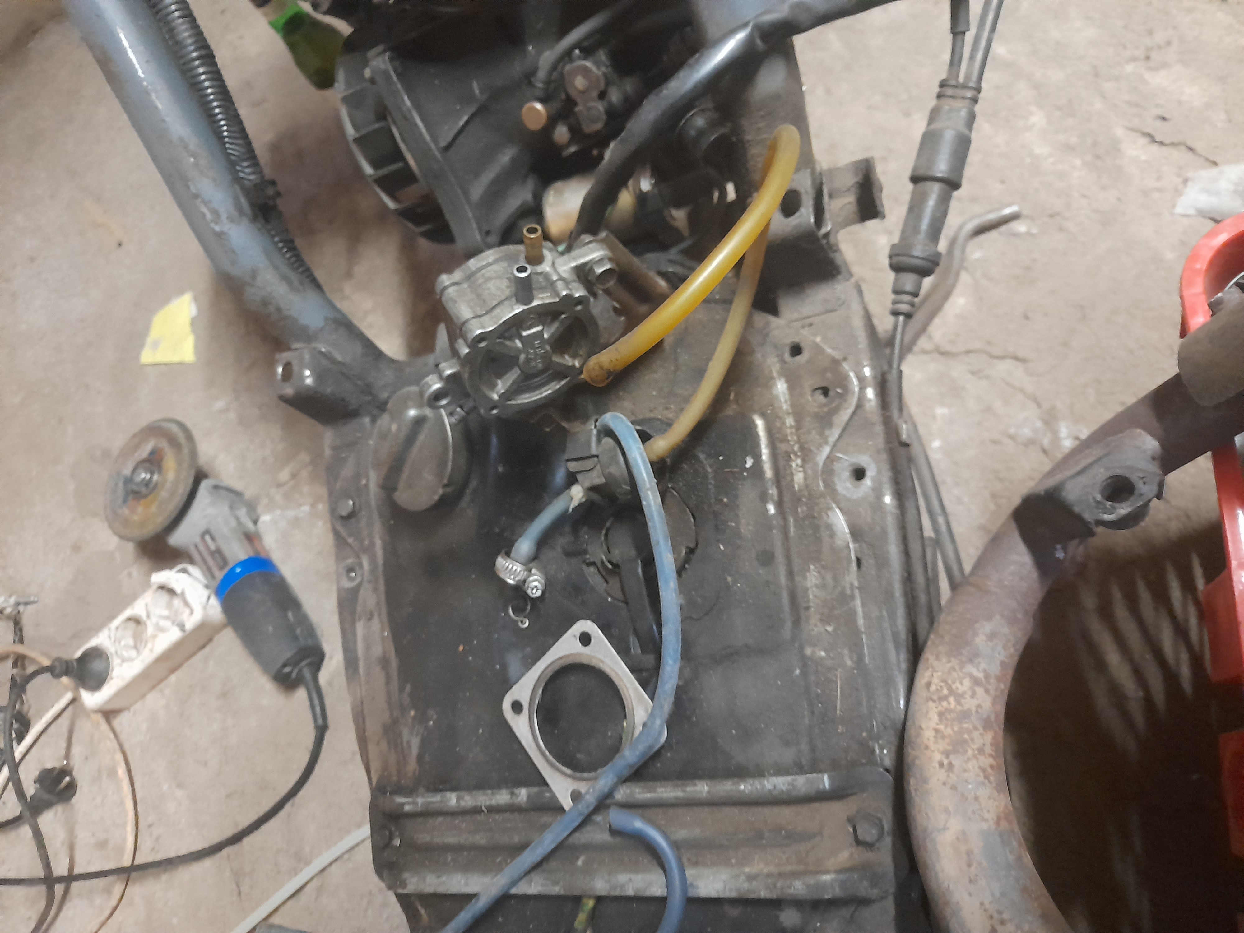

Решил сам разобраться поменял поршневую стАРТер НО НЕ ЗАПОМНИЛ КАК ПРАВИЛЬНО И КУДА ПОДКЛЮЧАТЬ ШЛАНГИ ОТ БЕНЗОБАКА И Т.Д
Объясните подробно в картинках если можно куда и что подключать.(от бензобака до карбюратора?
Кстати стартер кручу но бензин не выходит из бензобака
20221015_223024.jpg [ 2.66 MiB | Просмотров: 108013 ]

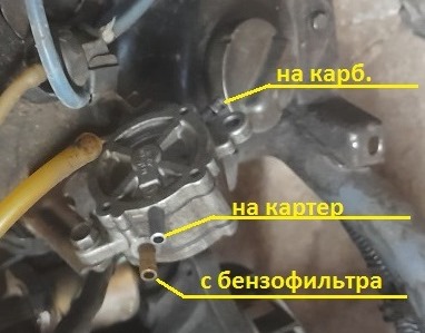

А у кому сейчас легко.. Короче, по рисунку. (Редактор упорно его переворачивает). Бензонасос работает от пульсаций картерного давления. То есть только с установленными ЦПГ и лепестковым клапаном (если он был снят). Если система подачи бензина пустая, крутить нужно какое-то время, пока бензин поднимется. Можно подсосать через трубку, идущую с насоса на карб., чтобы было быстрее (бензин невкусный!)
