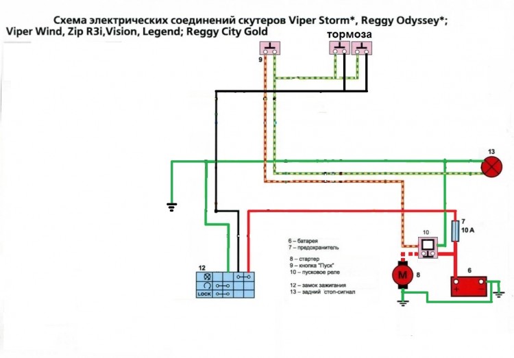

Двигатель двигателем af05e tact af16. После установки двигателя столкнулся с двумя проблемами.1 Не поступает бензин в карбюратор,сам бензонасос рабочий и на него грешить не могу,так как при родном двигателе когда подключаю трубку от бензонасоса впускной коллектор и прокачиваю лапкой то бензин начинает течь с другой трубки. На этом двигле от af16 бензин не течет когда одну трубку подсоединяю к впускному коллектору.На родном двигателе с такой проблемой один раз столкнулся когда собирал двигатель и поставил старые сальники.Врать не буду,двигло как купил не колол,с виду 2 картера отлично сидят на герметике,под цилиндром стоит прокладка посаженная на краску,на лепестковом клапане тоже прокладочка стоит.Вторая проблема,как сделать так чтобы электростартер заработал,на проводке от honda pal af17 идёт 2 контакта на электростартер,и от двигателя от стартер генератора идёт тоже таких 2 контакта,с другими проводами я разобрался,искра есть,скутер заводиться,а вот стартер не хочет,пробовал подключать 2 контакта на электростартер от проводки PAL,и од той что от стартор генератора идёт,не хочет работать,пробовал 2 массы вместе закрепить на электростартере но тех 2 контакта не как не закрепляю да и стрёмно так делать,может быть что реле стартера не подходит?все таки не смотря на одинаковое названия AF05E это 2 разных двигателя и в разную сторону крутятся

Доброго дня.Ну во первых,контакты идти ни куда не могут в принципе,они располагаются на лампах, на реле, на переключателях, на корпусе рамы на двигателе ну и так далее. Идти могут только провода (да и то это образно).Поэтому думайте,что пишите.
А на стартер могут идти только два провода,один ПЛЮС от аккумулятора через пусковое реле,другой МИНУС прямой от аккумулятора непосредственно на стартер. И больше ни как. Удачи.
