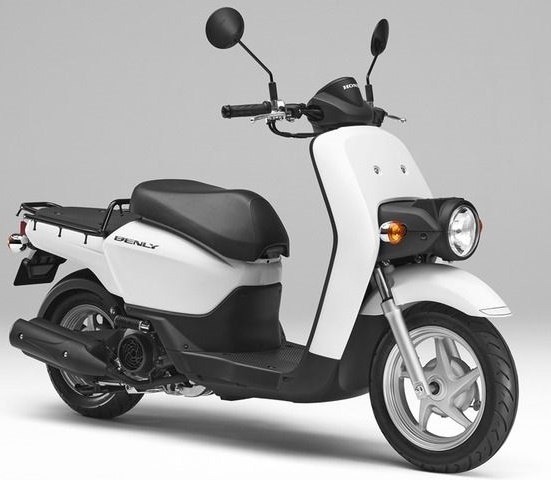

Добрый день. Попросили посмотреть на досуге скутер HONDA BENLY 110 - не набирает обороты. Заводится отлично, искра есть(хорошая), топливо на форсунку подается, давление топлива 2,8кг при включении зажигания и не меняется при работе. Холостые держит хорошо, однако, когда крутишь ручку акселератора - обороты не набирает, колесо практически не крутится. У меня вопрос - каким должно быть давление топлива на этом скутере, нигде нет технической документации по нему. Мыли форсунку, глушитель снимали (думали забит)-работа не изменилась. Подскажите в чем причина такой работы.
