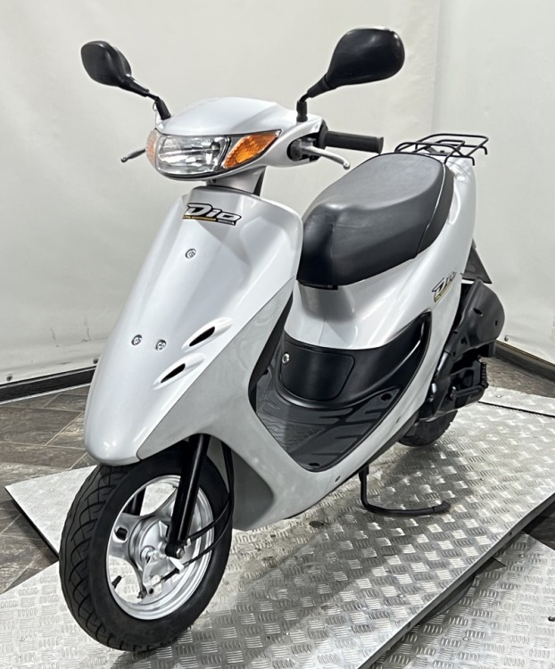

Здраствуйте всем !
Ребят такая проблема ...
С лапки заводиться на холодную нормально ( с +- 3 раза )
А со стартера ни в какую ... только слышно звук что вот-вот разкрутит движок но не может ...
Дальше, покатался я немного и уже на горячую заводиться со стартера отрично ( с добавкой газа в пол оборота, без газа 1,2 сек )
Какие причины могут быть ?
Первое что нужно сделать я так понимаю проверить компрессию ...
Ещё я так понимаю может быть виноват Электро клапан ?! Верно ?
А что дальше) ... ? :ne_vi_del:

Доброго дня. Скорее всего уже дохлый аккумулятор,(сколько лет аккумулятору?.Если акб новый, тогда проверь напряжение при запуске на холодную на акб и на клемме самого стартера. Если есть просадка напряжения, тогда смотри крепления ТОЛСТОГО красного провода от АКБ до реле стартера и от реле до самого стартера. Ещё проверь минус на самом стартере,если в плюсовой цепи и минус все нормально,тогда снимай сам стартер и проверяй.(Не вздумай удержать шестерню стартера пальцами при проверке когда подключишь питание,останешься без кожи на пальцах)Удачи.

Мг, акум покупался с скутером +- 2 месяца назад ... ну и скутер сам же не новый бу ... так что проверю акум и отпишусь )))
Спасибо !
