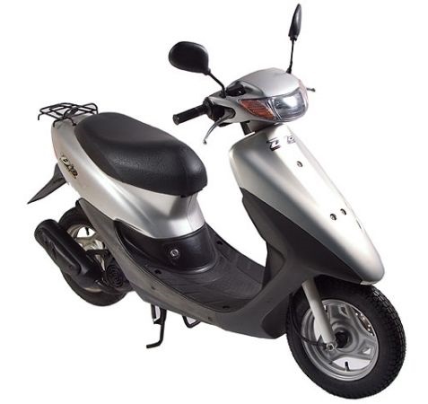

dio-35.jpg [ 42.37 KiB | Просмотров: 73821 ]
:s_o_s: Помогите пожалуйста разобраться. Проблема такая завожу скутер после прогрева глохнет .С отключеным электроклапаном холостой ход держит хорошо даже на низких оборотах, потом я снова подключил ЭК ,но при этом закрутил винт качества смеси .После этих регулировок он сначала работал хорошо но потом просто набирал большие обороты и так работал :ny_tik: .
