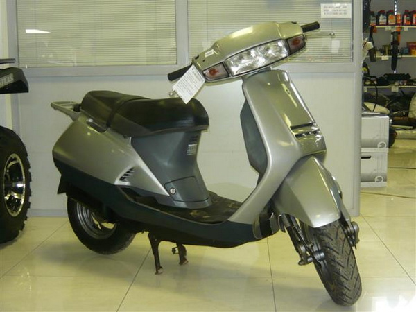

Ваш опыт эксплуатации скутера Honda Lead 50 AF20 - одного из самых комфортабельных и надежных японских скутеров.
Какие поломки беспокоят чаще всего? Какие положительные и отрицательные стороны?
Выкладывайте фотографии ваших скутеров, делитесь впечатлениями.
