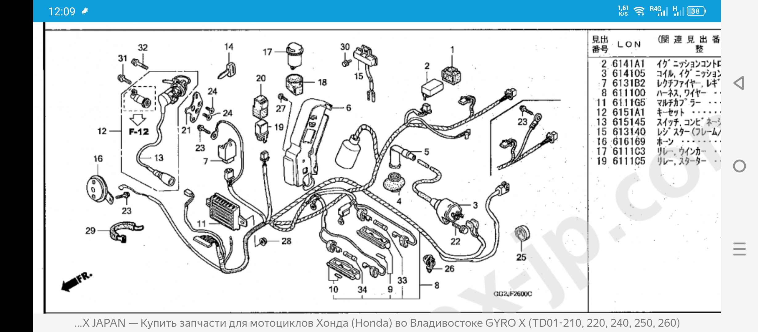

1. Две диодные лампочки в поворотники встали на ура, но четыре не вывозит, сходит с ума, то не горят, то горят все четыре. Понимаю, нагрузка маленькая, глючит. Купил нагрузочные сопротивления, однако в электросхеме (нашёл пока только старый мануаль на TG50, на аглицком) есть некое TURN SIGNAL RELAY, по идее, лучше было бы поменять его на более подходящее. Но где его физически искать?

На сайте импекс-джапан есть схемы наших скутеров с каталогом запчастей.
Комментарий к файлу: С сайта impex-jp.com
Спасибо, это уже похоже на на_водку.

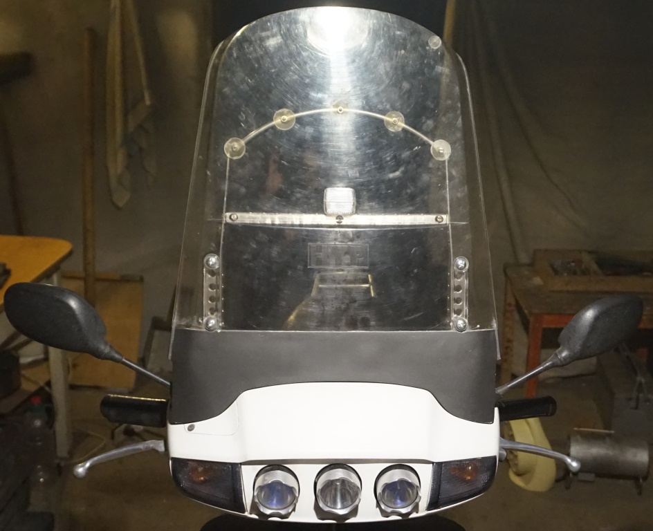

Кажется, ST пришёл поспорить. Причём агрессивно и местами противореча сам себе. Значит, он не уверен. Если уверен, ты просто действуешь.
Ветровое 1.JPG [ 209.82 KiB | Просмотров: 79203 ]
