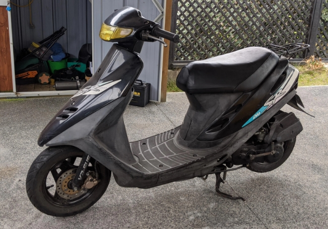

Доброго дня всем скутеристам. Помогите пожалуйста, я неопытный пользователь и такая проблема, скутер работает отлично, на холодных и при езде по ровной дороге, но как только даю нагрузку то сразу обороты полностью падают и не поднимаются, или же при заезде на горку, после 3-х минутной стоянки все возвращается в норму, свеча чистая, электроклапан менял, поршневая новая.

Судя по всему сказанному, скорее всего перегревается двигатель и подклинивает поршневую. А как давно прожигалась выхлопная труба, если дано, нужно прожигать. И проверьте
охлаждение двигателя.

Я вас понял, а может ли быть это связано с плохой подачей масла если к примеру маслонасос помер?

Мало вероятно. Прожгите выхлопную трубу
