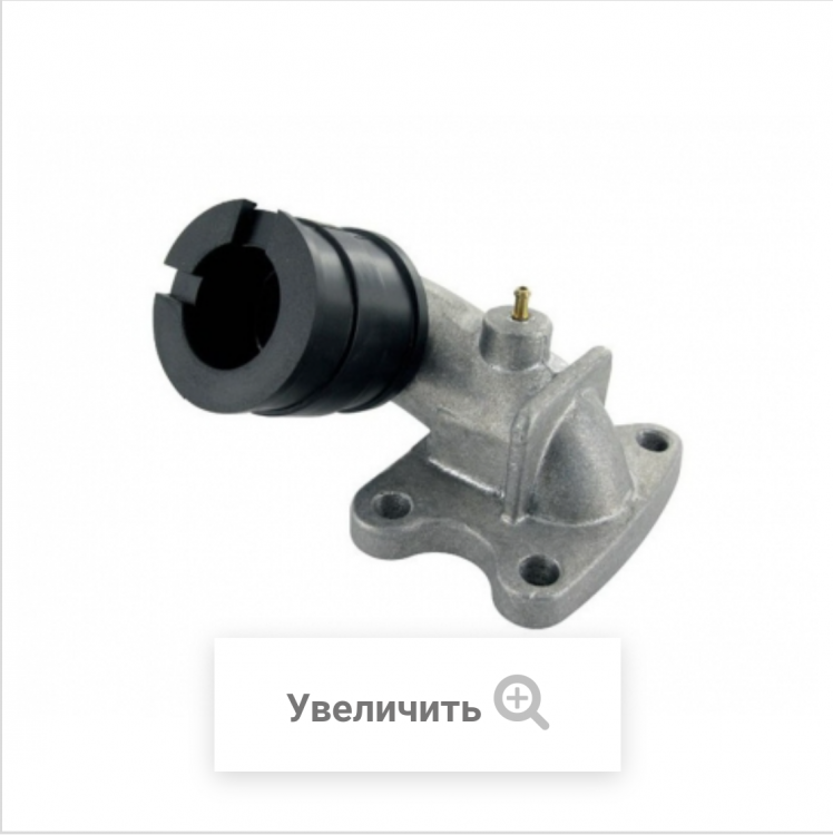

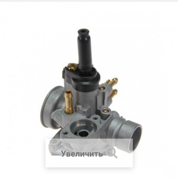

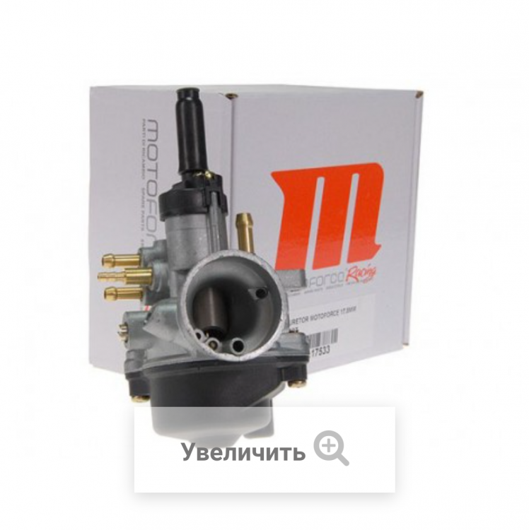

Добрый день, у меня Хонда Дио 28 (Поршневая-SEE 65CC. Коленвал-SEE обычный все другое сток.)
Купил себе карбюратор motoforce racing 17.5 (копия делорто для piggao) и взял переходник для него.
Проблема в том что без нагруза скутер работает нормально но когда садишься и едешь вроде норм при отпускания газа и потом когда опять добавляешь начинает глохнуть такое как заливает нужно постоянно останавливаться и давать ему прожувать и потом норм когда стоишь или без нагрузки только едешь и отпускаешь газ все он опять захлёбывается.
Когда глушишь с карба льется бенз, поплавок полностью пласмасовый без настройки.
Помогите пожалуйста.
Комментарий к файлу: Переходник.

Комментарий к файлу: Карб.
