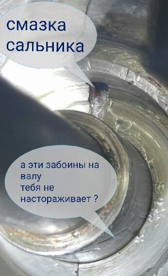

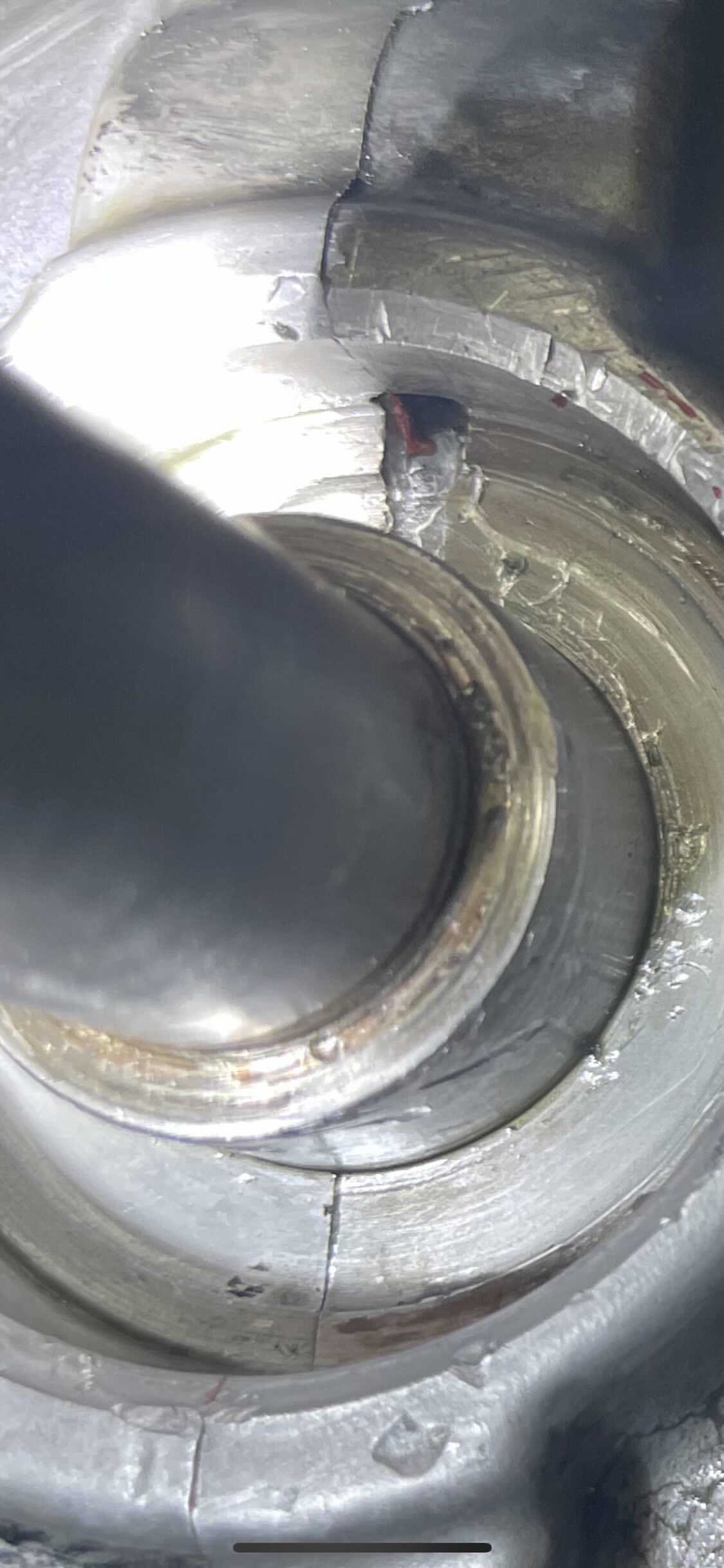

Снял сальник і вот что заметил, отвеостие где сальник ставить, это скол или что???

Значит вариант что течет через эти забоины??
СообщениеДобавлено: 29 июл 2021, 22:40
не все так однозначно, кроме "забоин" было еще несколько вариантов, точнее мероприятий, которые ты должен был бы сделать и озвучить, к примеру диаметр вала ровно 20 мм или все таки в минусе..., края (кромки) этих забоин гладкие или острые, в любом случае их нужно шлифонуть но потеть или сопливить он все равно будет, но и люфт подшипника, если он есть, добавит "масла в огонь", а так в общем и целом ситуация не смертельная...
