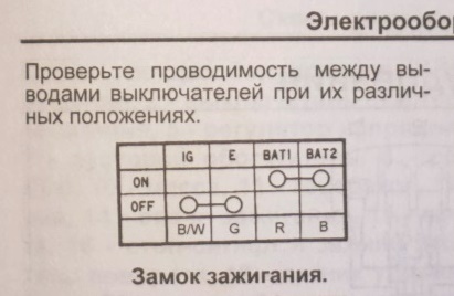

Помогите пожалуйста, я поменял замок зажигания на скутере, и он перестал заводится. Заводится только с толкача, а тоесть гвоздь в вариатор и толкать. Всё есть, а именно искра, компрессия и т.д и т.п. Лапка исправна, аккумулятора у меня и небыло до замены, заводил с лапки. Новый замок работает, когда ключ не повёрнут не заводится с толкача, ключ повернул заводится с толкача, только выключаю зажигание - скутер заглушается. Не понимаю в чем причина, помогите пожалуйста!!!

Проверь на старом замке зажигания. Если опять будет с лапки заводиться, значит, замки по-разному работают. Придётся менять местами проводки с контактами в разъёме нового замка. Прозвони тестером по таблице.
DSC04577.JPG [ 79.44 KiB | Просмотров: 3627 ]

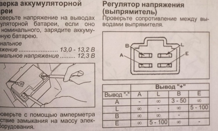

На всякий случай, внизу цвета проводов по-английски: B-чёрный, В/W- чёрно-белый, R- красный, G- зелёный (масса). А вот ездить без аккумулятора нехорошо - выпрямитель-регулятор может выйти из строя. Нагрузка от стопов и поворотников его доканают в итоге. Так что и его проверь.
DSC04578.JPG [ 226.3 KiB | Просмотров: 3627 ]
И однозначно советую поставить аккум.
