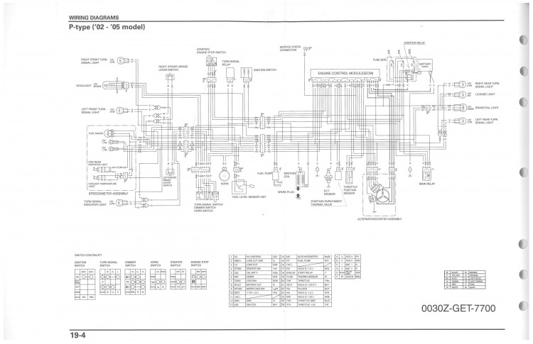

Всем привет!
Предыстория:
Взял после аварии у человека HONDA SCOOPY AF55 2005 года. Плохо заводился, т.к. не было компрессии. также был подпален силовой провод на коммутатор. также не работал ближний свет (массируется через коммутатор)
Заменил ЦПГ, клапана, собрал.
Завелась почти сразу, но пошло масло через сальник бензин через поплавковую камеру. Ок, заменил сальник, загерметил карб.
Не заводится, т.е. не схватывает.
Заметил, что главное реле периодически щелкает (отключается). Потом оно отключилось совсем. Все питания и массы проверены, замок зажигания также. Выходит, коммутатор отхлебнул и включает главное реле.

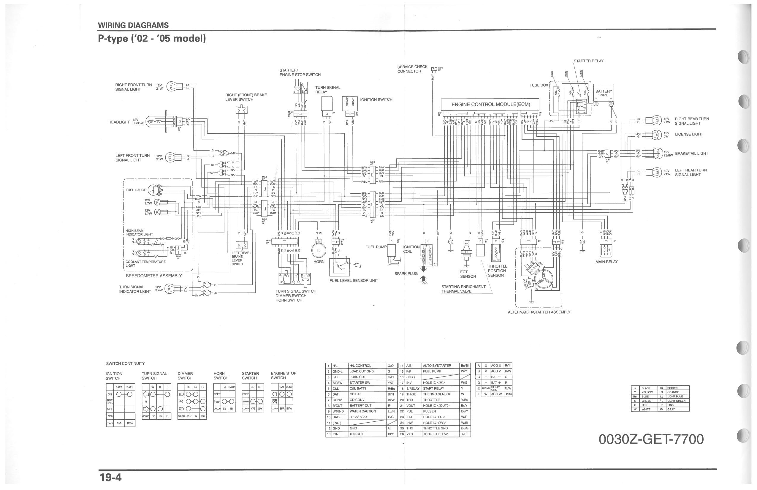

Все проверял по известной (и единственной доступной) схеме, сам автоэлектрик. Схема от Метрополитан, но незначительно отличается.
Что было с коммутатором раньше - неизвестно.

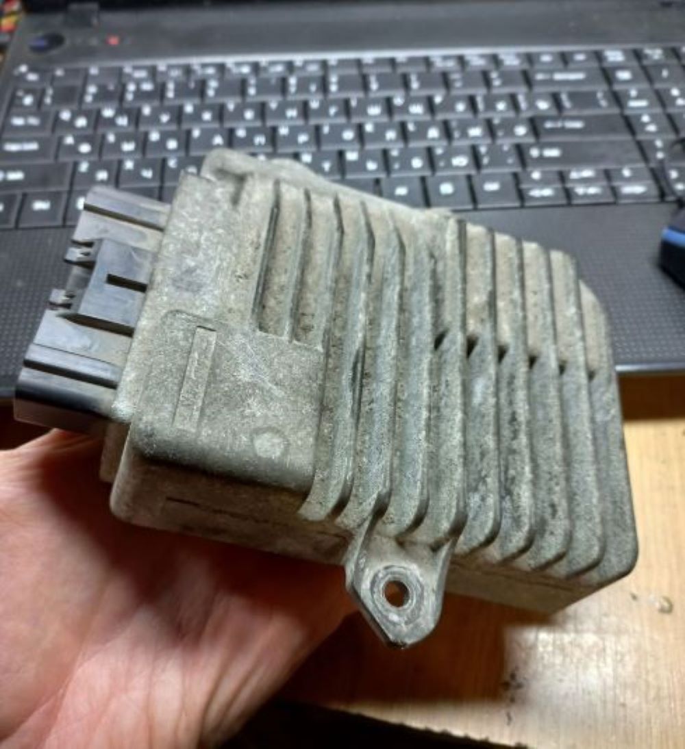

Разобрать его нереально. Склоняюсь к замене, но может есть мысли.

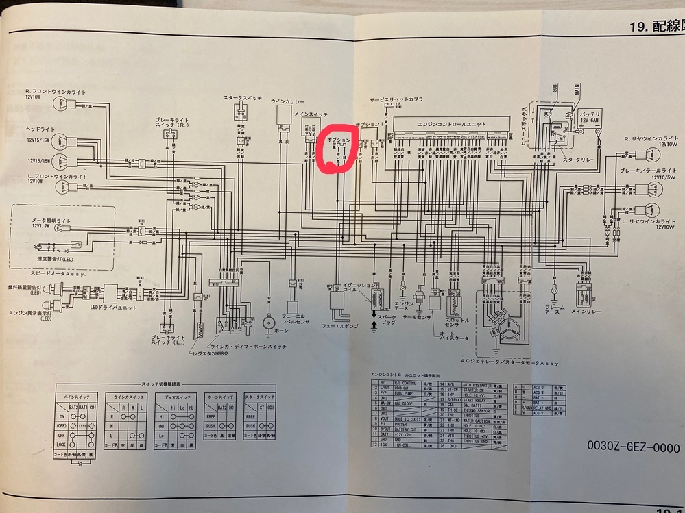

ВНИМАНИЕ!
На японских форумах была найдена точная электросхема на HONDA CREA SCOOPY AF55 2005 года. Она от Honda Zoomer.
НО! Если вы возьмете мануал Хонда ZOOMER английскую версию, там будет не такая схема!
que-10237527220.jpg [ 241.11 KiB | Просмотров: 104262 ]
СообщениеДобавлено: 20 ноя 2021, 15:14
Сообщений: 883
Истина всё ближе.. Рад бы помочь, но у Лид другая схема, проще

Итак, по ситуации.
Были куплены б/у мозги. После подключения - сработал насос и лампа ближнего. Стартер молчит. Габариты не включаются
Обнаружил, что нет нормальной массы на самом ДВС, из-за этого мозги не видят датчик положения коленвала (да, он массируется корпусом).
Когда подал массу на ДВС, лампа после включения зажигания уже не загорается, только отрабатывает 3 сек насос и тишине. Стартер молчит.
Подкидывал разные варианты стабилитрона в замок зажигания: и на 3.8 вольт и на 8 вольт. Результат одинаковый (нулевой).
С лапки пока не заводил, планирую через пару дней переделать.
И да - все лапки на Алиэкспресс не подходят для хонды, хоть и пишут! Они для правостороннего расположения запуска, нужно переделывать.

СообщениеДобавлено: 07 фев 2022, 10:13
Зарегистрирован: 18 ноя 2021, 14:55
Транспорт: Honda Crea Scoopy 2006
Заказал еще один блок на Авито - парни прислали еще и правильный стабилитрон. Скутер сразу ожил.
Стабилитрон должен выдавать 8 Вольт
