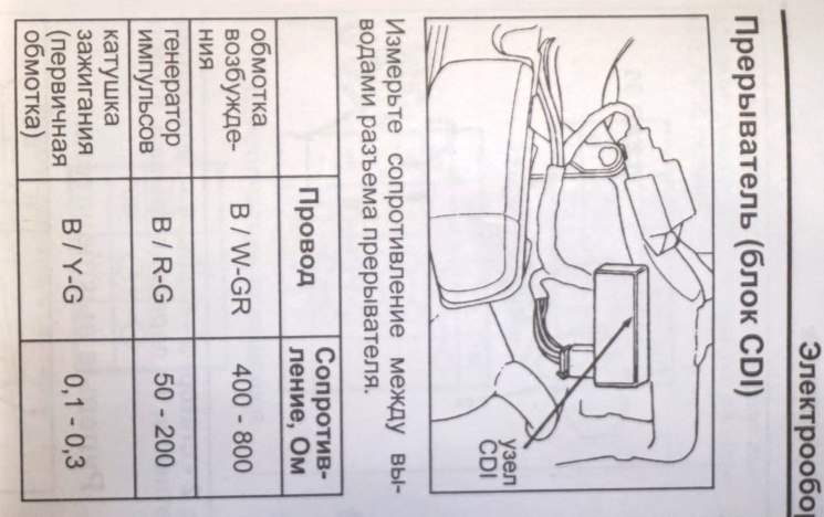

Проверить можно и дешёвым китайским аналогом. Вообще надо возить в ремкомплекте свечу, блок CDI и тд. В мануале на Хонда Лид вот такая проверка (латинские буквы - это цвета проводов). В мануале на Дио 27 должна быть аналогичная - надо найти и посмотреть.

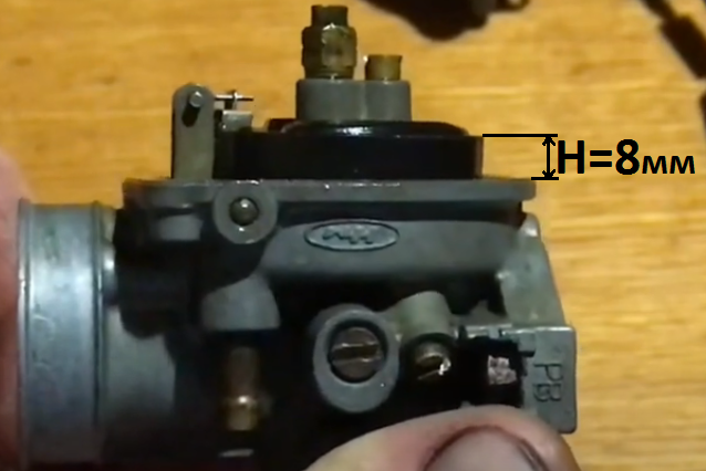

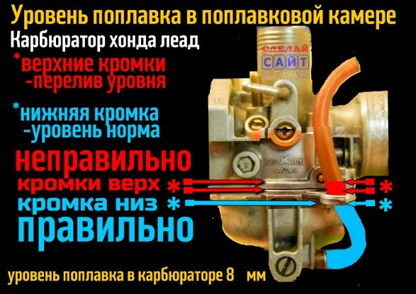

Есть такая информация для Лид 50 (карб. типа PB80E)
Рис.6.jpg [ 106.88 KiB | Просмотров: 7388 ]
Рис.7.PNG [ 337.81 KiB | Просмотров: 7387 ]
Для карба Дио 27 (видимо, PB80), скорее всего, подойдёт. В мануале на Дио и Такт(фото) уровень почему-то не указан .
