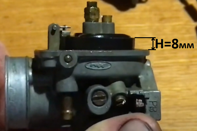

Наконец правильный вопрос. Для карба PB 80 (Дио) уровень тоже 8 мм. Только уровень не особо влияет на работу карба. (+/- 0,5 см непринципиальны). Главная настройка - доз. игла, потом винт качества, и в конце - винт ХХ.
Рис.6.jpg [ 89.03 KiB | Просмотров: 10521 ]
Рис.7.PNG [ 337.81 KiB | Просмотров: 10521 ]
