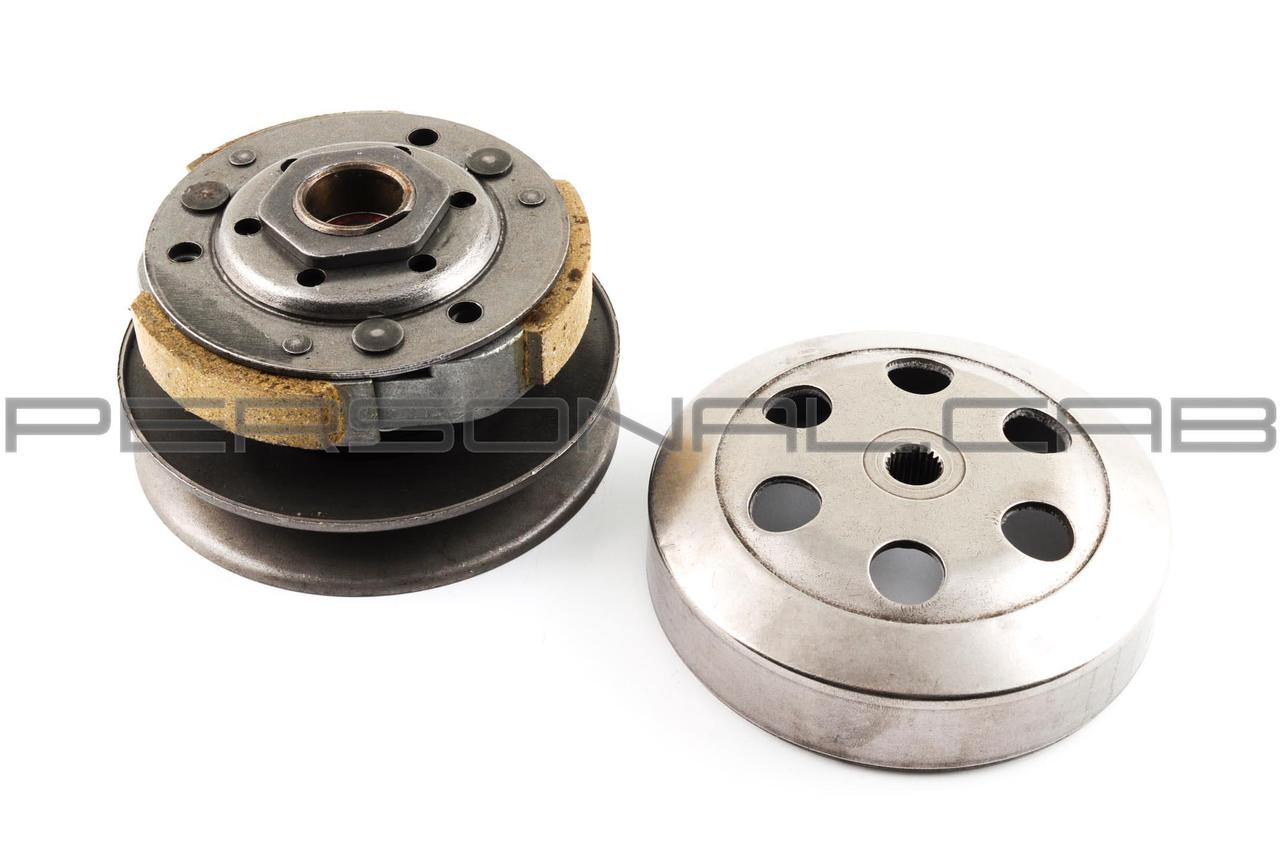

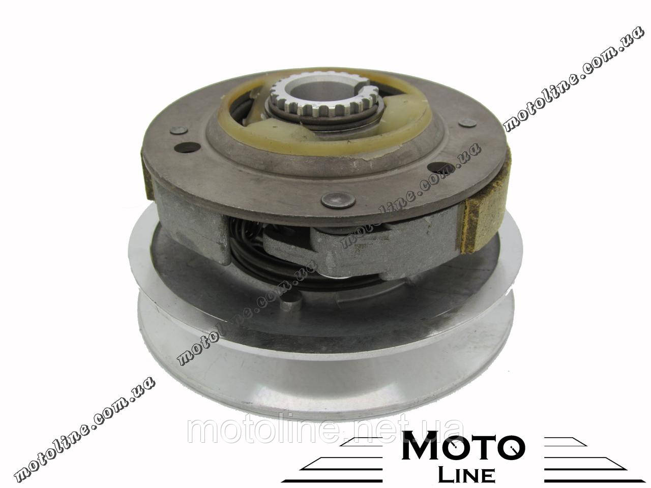

Разобрал сегодня мопед,не мог снять сцепление,привык что на гайке а тут...
В чём собственно отличие?
1)
2)

Вверху кольцо разъёмное нужно снять. Оно хорошо видно.
Снял я это кольцо,остальное чучуть пошло а дальше ну никак.
И если новое покупать,то будет разница от того какое я возьму?

Нашёл ответ если кому надо
1 картинка) Тюнингованное сцепление ( облегчённое )
2 картинка) Стандартное тяжёлое на гайке
