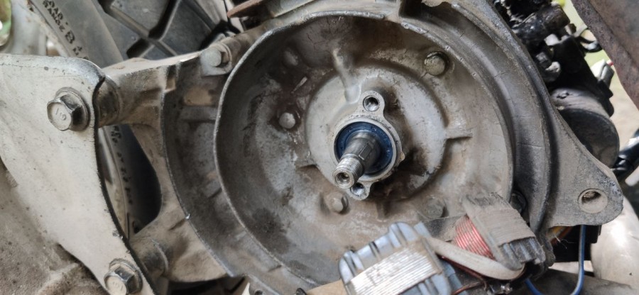

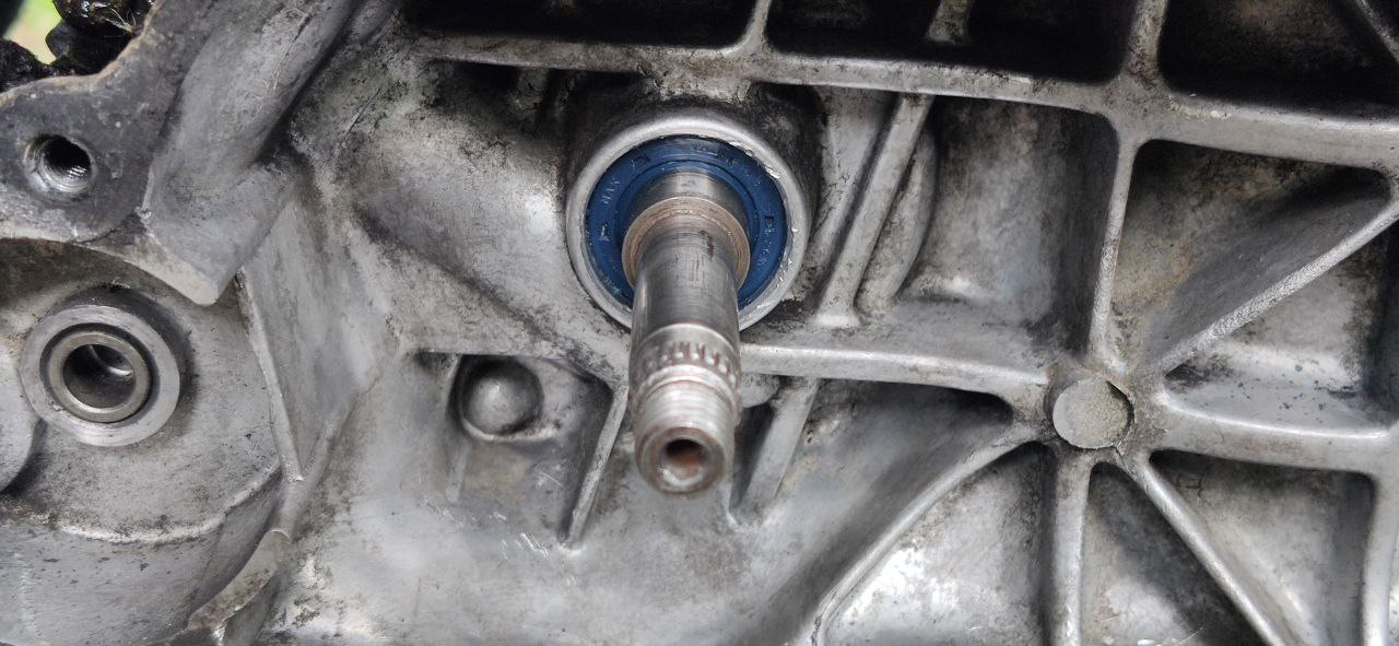

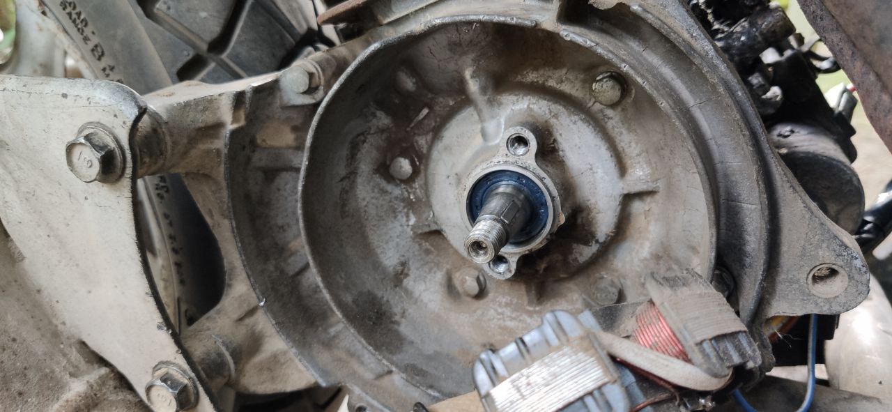

СообщениеДобавлено: 09 июл 2023, 13:12
Зарегистрирован: 29 июн 2023, 22:26
Транспорт: HONDA DIO AF 28ZX
Сальники живые новые, проверил.
Я имел ввиду манипуляции с винтом ХХ.
Настраиваю в следующей последовательности, на прогретом
1)ХХ минимум с устойчивыми оборотами
2)КС макс обороты
3)ХХ минимум с устойчивыми оборотами
4)КС минимум оборотов с устойчивыми оборотами
И если вручную подгазовывать, выкрутив хх, то холостого нет и он не набирает, если следовать настройкам выше, то холостой есть и через секунд 10 обороты летят
сальник правый.jpg [ 146.03 KiB | Просмотров: 66403 ]
сальник лево.jpg [ 133.97 KiB | Просмотров: 66403 ]
СообщениеДобавлено: 10 июл 2023, 10:24
Сообщений: 883
Что-то 1,3 и 4 пункты одинаковые вышли.) Делается так: 1) ХХ - на неустойчивый минимум, на грани остановки; 2) ВК на макс. обороты, которые всё равно будут слишком низкими, поэтому - 3) Обороты ХХ поднимаются до нормальных. Если это не работает, что-то не в порядке с карбюратором (не отстроена доз. игла.) или с движком (разгерметизация). Ещё раз, разгерметизация может быть где угодно от цилиндра до возд. фильтра. Ручной обогатитель точно запирает все каналы или "вроде должен запирать"?

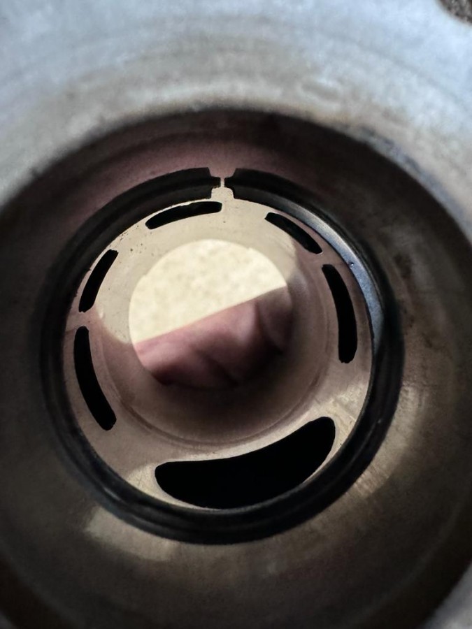

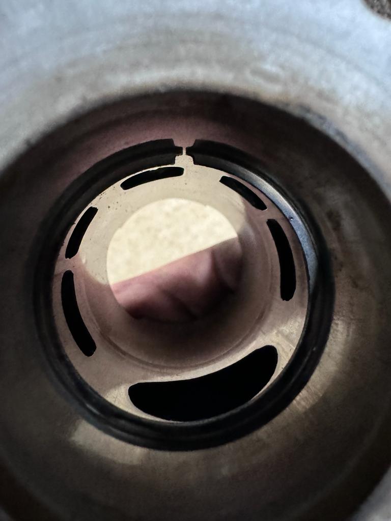

Доброго дня! Подскажите, нормальный зазор? Или кольца под замену?
WhatsApp Image 2023-11-23 at 11.09.43.jpeg [ 56.52 KiB | Просмотров: 58936 ]
СообщениеДобавлено: 23 ноя 2023, 19:09
Сообщений: 883
А что, не хватает компрессии? И что со вторым кольцом? Зазоры на глаз не определяются, комплект щупов нужен. Если меньше 0,4 мм, то пусть кольца работают. И надо понимать, что новые кольца плохо сочетаются со старым цилиндром и со старым поршнем. То есть придётся долго ездить кое-как с плохой компрессией, пока всё приработается.
Да там на глаз зазор уже в миллиметр, что недопустимо. Проверь щупами, если так, то менять кольца - плохая идея. Новые кольца - круглые, старый цилиндр - овальный, они никогда не приработаются. Более того, основной теплоотвод идёт через кольца, если они не прилегают всей поверхностью к цилиндру, - перегрев, потеря упругости, и от компрессии остаётся хрен десятых. :-)
P/s Расточка под ремонтный размер придумана не зря - это правильный путь к высокой компрессии. Или менять полностью ЦПГ. Если она китайская, тем более.
Спасибо:) попробую замерить зазоры! Тяга была отличная, компрессию не мерил ещё, заказал компрессоментр, жду:) Просто решил полностью перебрать всю мопедку, вот и полез в цпг, поглядеть, что там и как!

Alast писал(а):
Спасибо большое, очень развернуто! ЦПГ родная, думал, что просто можно кольца махнуть, но не тут то было :-) Буду искать, где точнуть можно!
СообщениеДобавлено: 24 ноя 2023, 09:53
Сообщений: 95
Пункты репутации: 127
Пожалуйста, рад помочь. Кстати, если ЦПГ японская, можно попробовать сменить только кольца. Дело в том, что японские материалы особенные, они запатентованы, поршень со сверхмалым температурным расширением, цилиндр практически не стираемый. Проверял на своём после 30 ткм пробега - эллипсности не обнаружил. Зазор в кольцах был великоват, решил сменить. Кольца заказывал из Японии, они вообще произведение исскуства, китайские поделки и рядом не лежали. Этот вариант прокатил, всё притёрлось после тщательной обкатки. На то оно и японское качество.

Померил зазоры. Верхнее кольцо 0.4, нижнее 1
