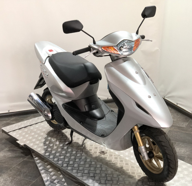

Здравствуйте
Нужна помощь коллективного разума.
Есть Dio AF63Z4 при пуске заливает свечу в холодную погоду. Просушив ее горелкой, пуск с 1 попытки с полпинка. Может залить и заведенный мотор. Причину не поймем, 72кмч едет на спорт варике. Всем устраивает, но пуск порой затруднен. Куда смотреть? Подскажите, вроде поискал по форуму тем нет про него. Если нагреть гараж, и залитый может завестись. Может там датчик какой или еще что
