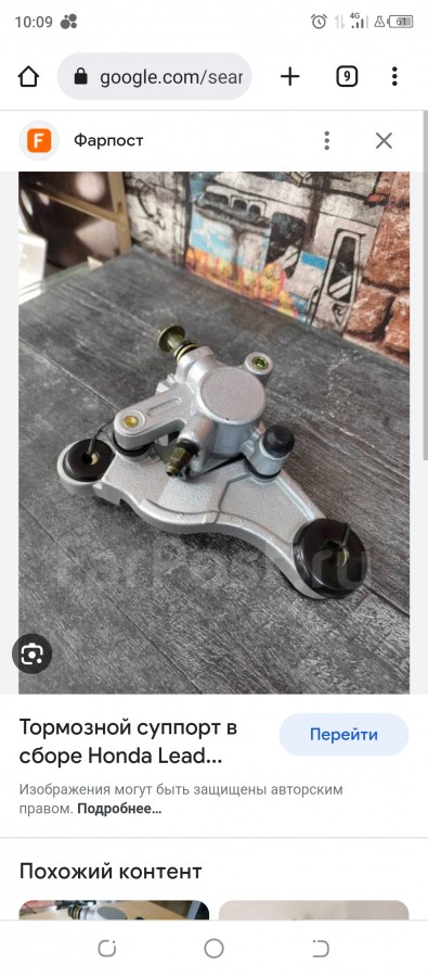

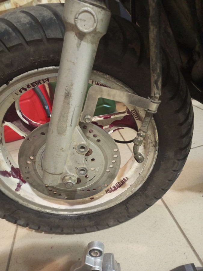

Всем здравствуйте! Помогите определить какой тормозной суппорт мне нужен. Купил Honda lead 50 (af-20) и изначально не было суппорта. Заказал во Владивостоке по своей модели, но пришло совсем не то... Продавец говорит что у меня вилка меняная, не от лида. Не знаю насколько правда. Может у кого-то такая же вилка. На амортизаторе два отверстия под крепление с межосевым расстоянием 45 мм. Всем откликнувшимся спасибо!

Привет. Продавец прав - суппорт на фото именно для рычажной вилки, для Лид AF-20/HF-05, судя по всему, а вилка на фото телескопическая. И диски не от AF-20. Может, этот скутер таки Лид 50 AF-48?
