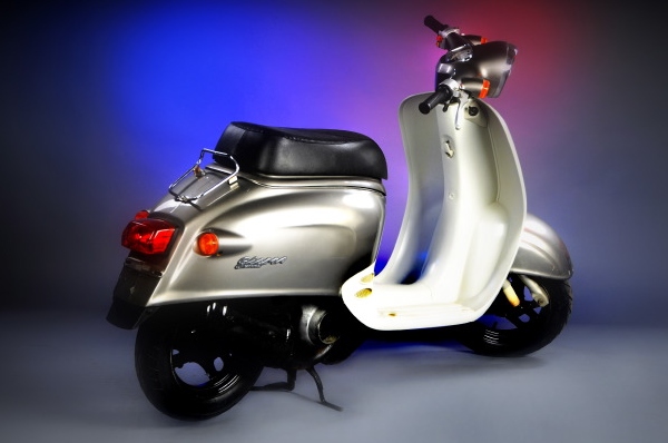

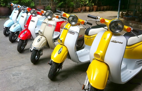

В этой ветке обсуждаем все вопросы, касающиеся скутера Honda Giorno различных модификаций. Если у вас именно эта модель скутера, то вам сюда.
Honda Giorno - прекрасный скутер, выполненный в ретро стиле. Как правило, тут используется тактовский двигатель, процесс эксплуатации и обслуживания отличается незначительно.
honda-giorno-retro-scooter.jpg [ 151.59 KiB | Просмотров: 138408 ]
scooter-giorno.jpg [ 77.29 KiB | Просмотров: 138408 ]
Технические характеристики:
Модель: Giorno
Год начала выпуска: 1992
Длина: 1660 мм.
Высота: 1010 мм.
База: 1175 мм.
Объем двигателя: 49 см3.
Диаметр и ход поршня: 39,0 x 41,4 мм.
Максимальная мощность: 5.6 л.с. при 6500 об.мин.
Крутящий момент: 0.68 кГм при 5500 об.мин.
Объем бензобака: 4,2 л.
Объем маслобака: 1,2 л.
Расход топлива: 2,06 л./100 км. (при 30 км.ч.)
Тип тормозов: все барабанные
Масса: 69 кг.
Размер переднего колеса: 3,00-10
Размер заднего колеса: 3,00-10
Модель: Giorno Crea
Год начала выпуска: 1999
Длина: 1685 мм.
Высота: 1005 мм.
База: 1190 мм.
Объем двигателя: OHV 49 см3.
Диаметр и ход поршня: 36,0 x 49,0 мм.
Тактность двигателя: четырехтактный, одноцилиндровый
Тип охлаждения: жидкостное
Максимальная мощность: 4.8 л.с. при 8000 об.мин.
Крутящий момент: 0.46 кГм при 7000 об.мин.
Объем бензобака: 5,0 л.
Расход топлива: 1,63 л./100 км. (при 30 км.ч.)
Масса: 84 кг.
Размер переднего колеса: 90/90-10
Размер заднего колеса: 90/90-10
