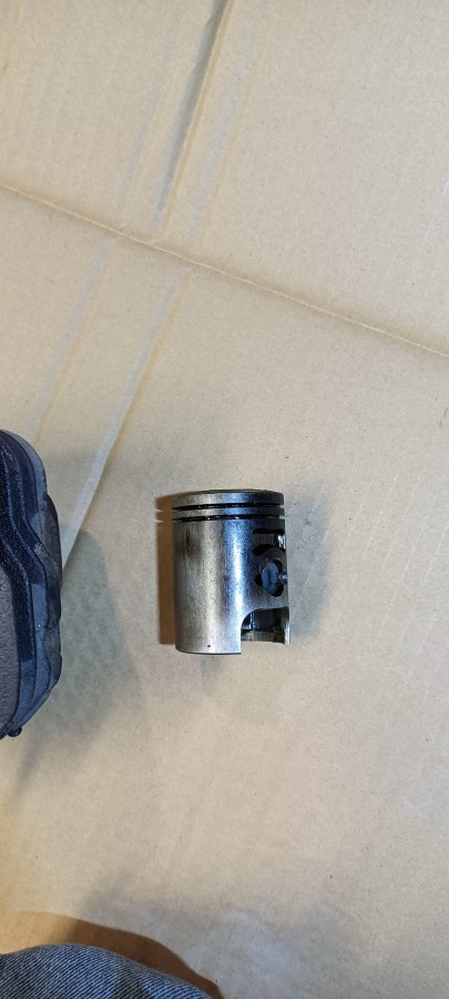

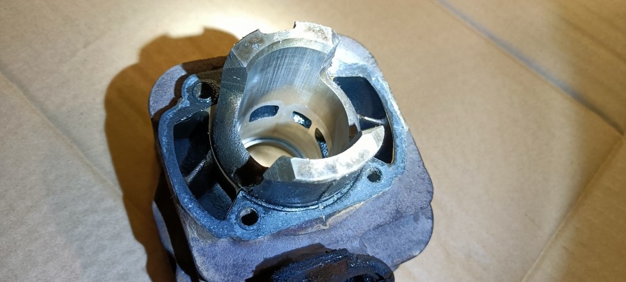

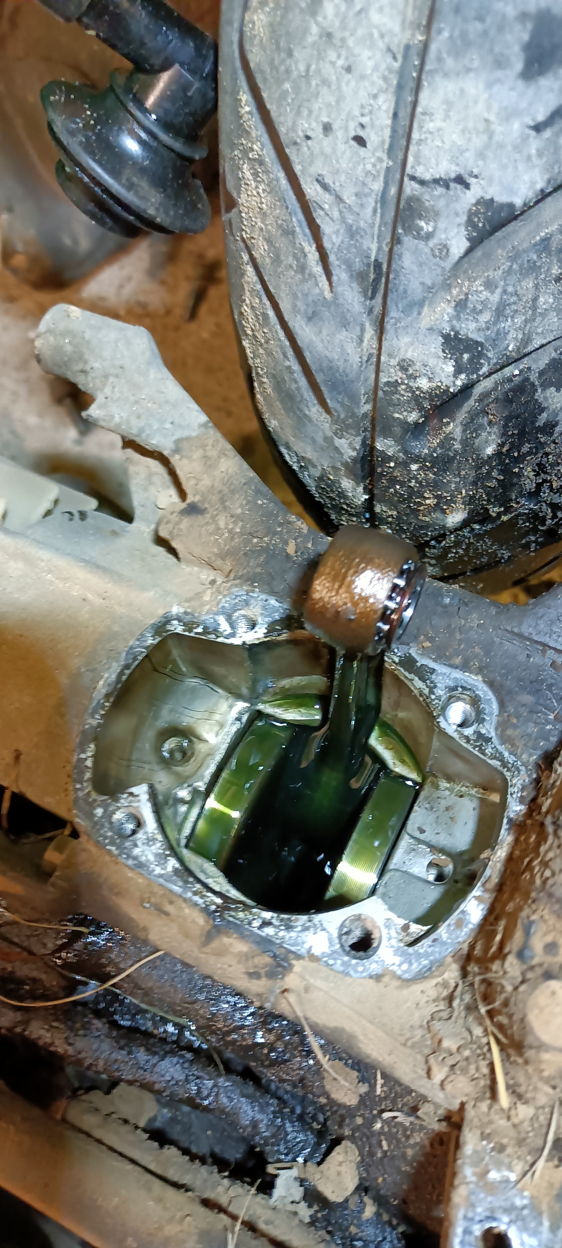

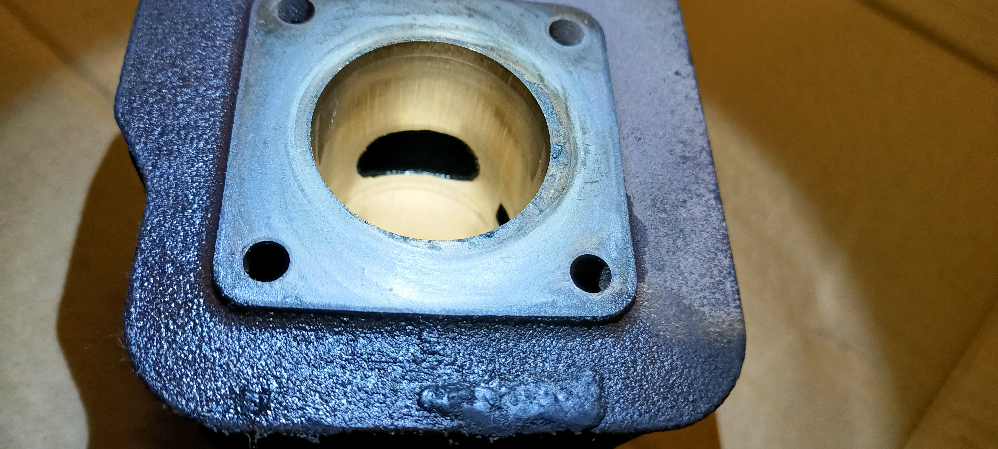

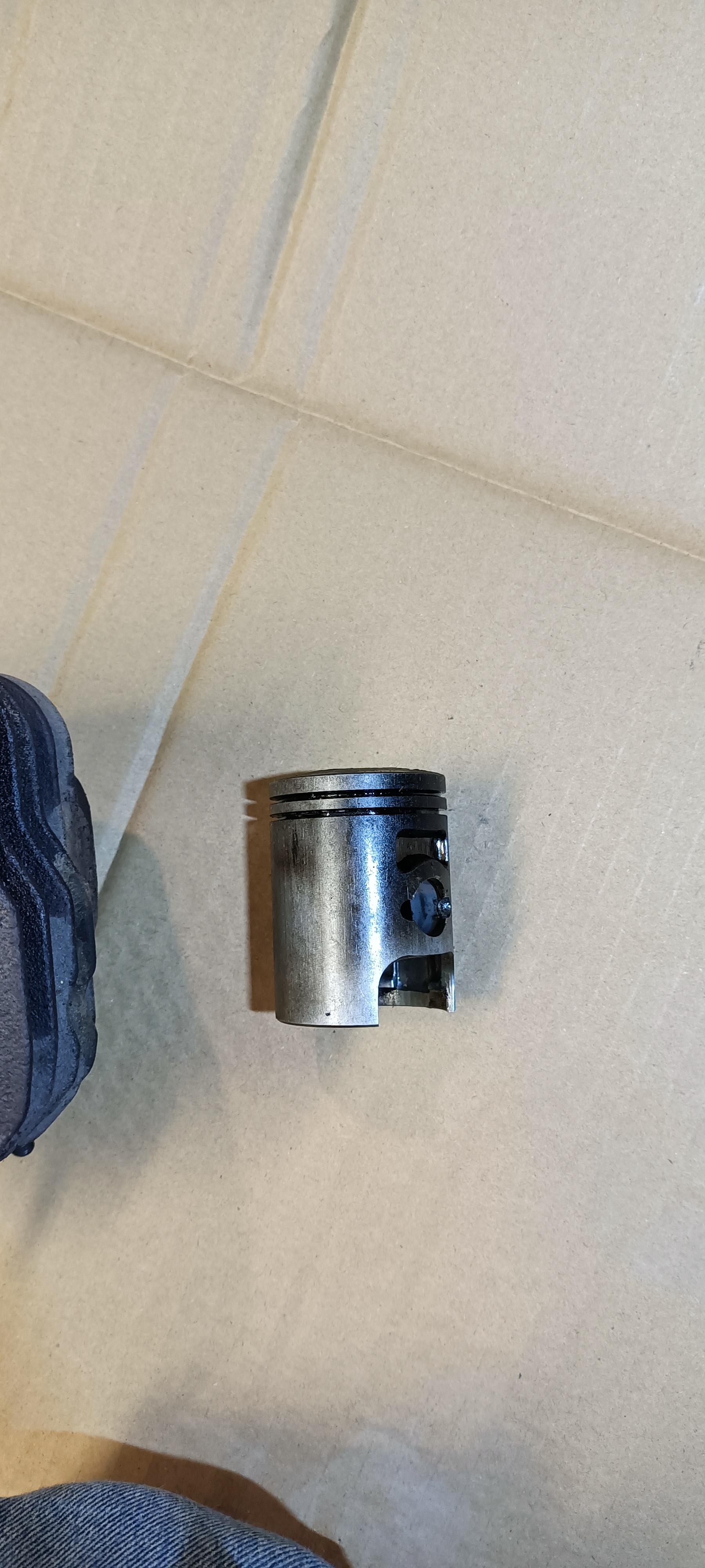

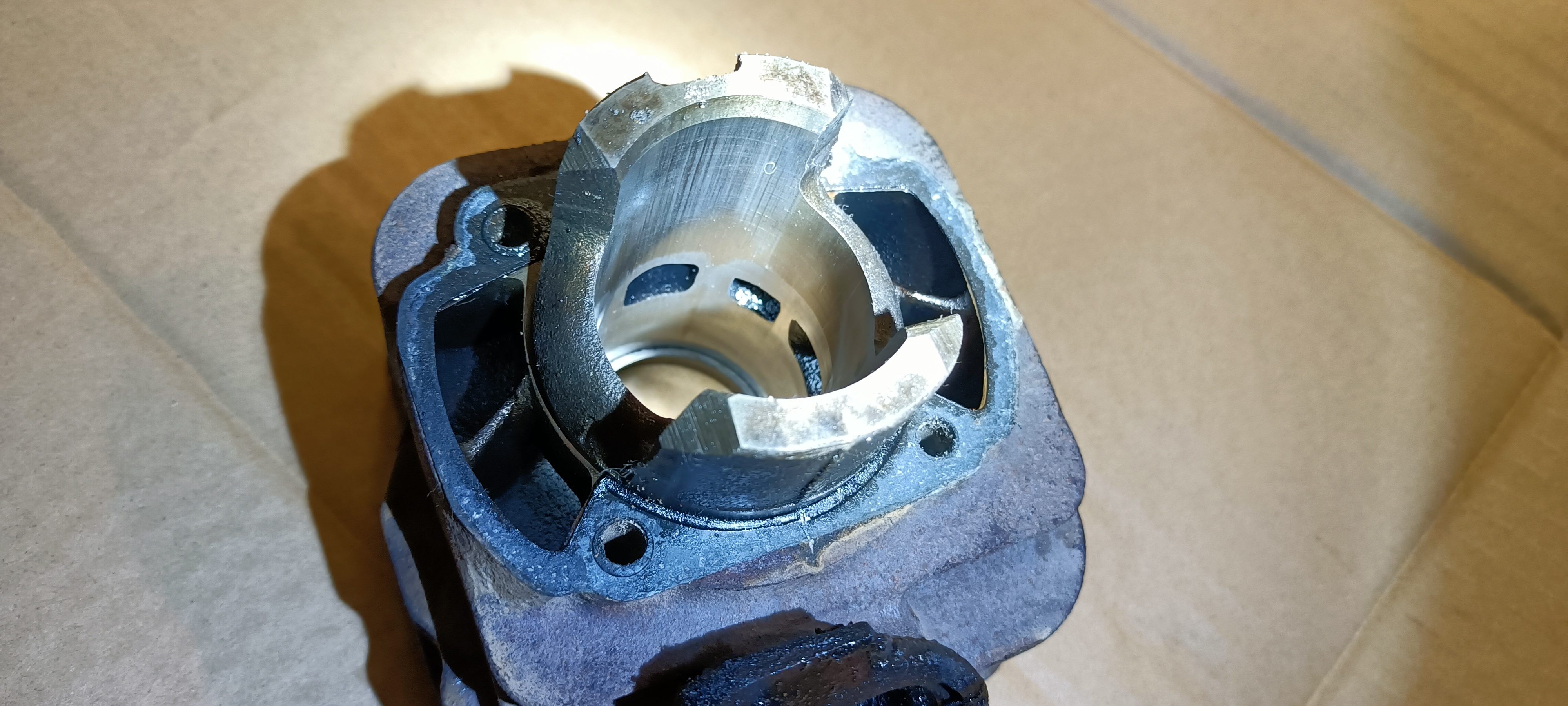

Приветствую коллеги! Подскажите пожалуйста нормально ли, что в двигателе столько масла, так и должно быть? И ещё вопрос: нужно ли менять сейчас поршневую? Фото попробую добавить

Масла за зиму натекло с маслобака, такое бывает. Нужно удалить масла из картера.
Если динамика скутера устраивает, заводится легко, то можете не менять поршневую, смотрите сами.

Т.е. в целом с поршневой ничего сильно критичного на фото нет?
Не заводится из-за того, что свечку заливает маслом. А откуда это масло берется в цилиндре, из картера закидывает что ли?
По динамике явно стало хуже, мощность ниже, но в целом в прошлом году ездил, дымил но ездил
СообщениеДобавлено: 11 май 2024, 13:36
"А откуда это масло берется в цилиндре, из картера закидывает что ли?"
Да.
В 2Т моторе топливовоздушную смесь в цилиндр из картера засасывает.

Получается в картере вообще должно быть сухо? Ещё вопрос, как устранить течь масла в картер, ведь инженеры наверняка не планировали попадание туда такого количества масла?
Видимо маслонасос течет. Его смотреть надо. Сухо в картере быть не может т.к. 2Т.
