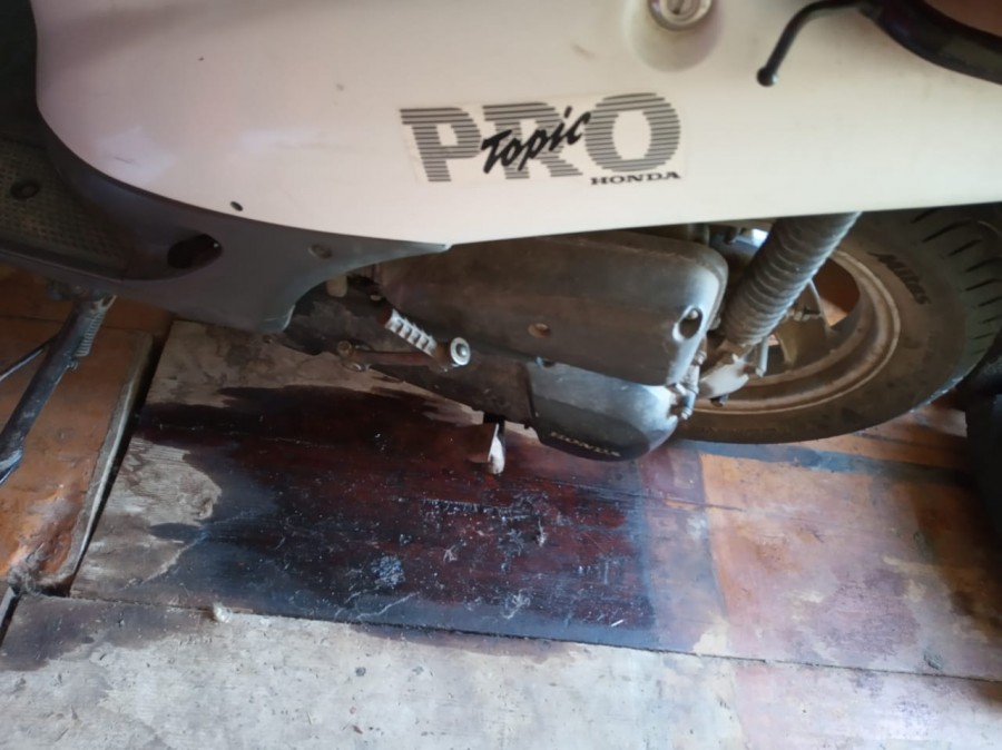

Подскажите пожалуйста, скутер хонда " Топик про".Снизу течёт масло, в гору еле тянет. Что поменять, есть ли там какая нибудь прокладка?
IMG-20240818-WA0000.jpg [ 97.39 KiB | Просмотров: 4636 ]

Если масло течёт из вариатора, то это бежит левый сальник к/вала, и либо сальник изношен, либо изношенная поршневая его продавливает (может, и то и другое вместе). Если течёт с самого движка, это прокладка под цилиндром или между половинками картера (и замазывать там герметиком бесполезно - бензин превратит его в сопли. Только замена прокладок, новые режутся из паронита 0,5 -1 мм). Вообще, если есть течь масла из 2т мотора, то есть и подсос воздуха в том же месте, а значит, возможно переобеднение смеси, и поэтому еле тянет. К тому же, если кататься с подсосом, то пыль, попадающая в двигатель, расправится с кольцами за очень небольшой пробег, и компрессии не будет. И это тоже причина слабой тяги.
