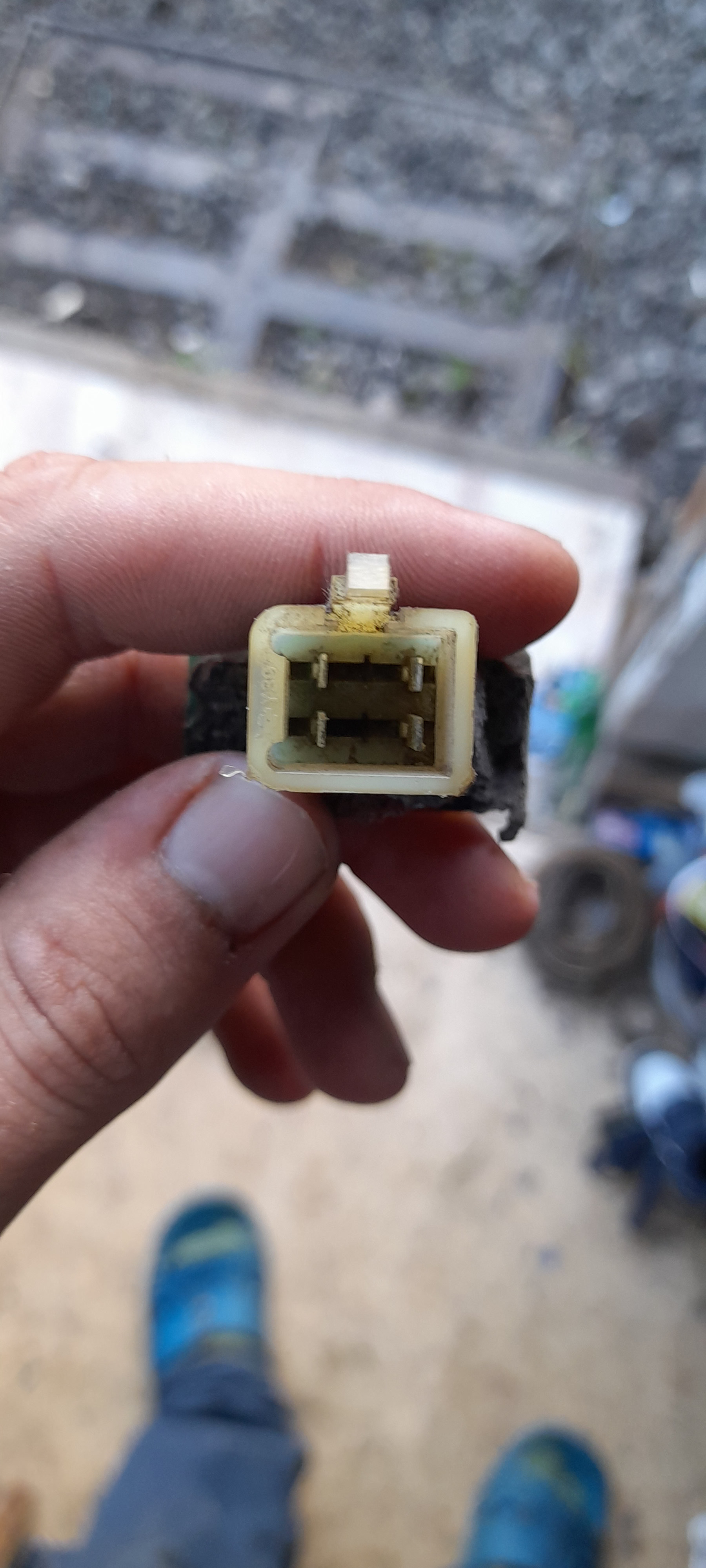

В том то и проблема, что ориг коммутатор невозможно найти в принципе, т.к. у меня на 34 cesta коммутатор с 1 фишкой, где 4/6 контактов ( фото ниже приложу), а на площадках продаж только 2 фишки и 6 контактов

https://drive.google.com/file/d/11IRo28 ... p=drivesdk
Не знаю, почему то не получается прикрепить файл к сообщению, скинул фото ссылкой на Гугл диск

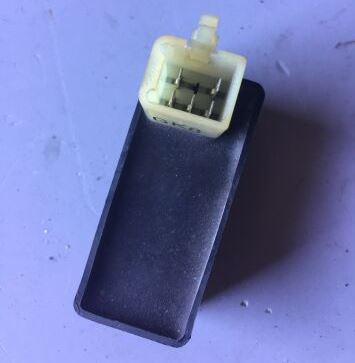

К фото не попасть - "запрещённый на этом сервере ресурс". Не знаю, как на торговых площадках, я купил коммутатор у себя в Усть-Каменогорске (Казахстан). О модели продавцы и не спрашивали, он у них был единственный для 2т, и разъём совпал, и нормально работал. На фото оригинал
Фишка у меня такая же, но(!) у меня нет среднего контакта, из за этого и была заморочка в поисках

СообщениеДобавлено: 07 окт 2024, 12:43
Maksim_Archi писал(а):
https://drive.google.com/file/d/11IRo28eIH6QTMn4FOoiJabBm_i8r9TYy/view?usp=drivesdk
сконвертировал в картинку.
