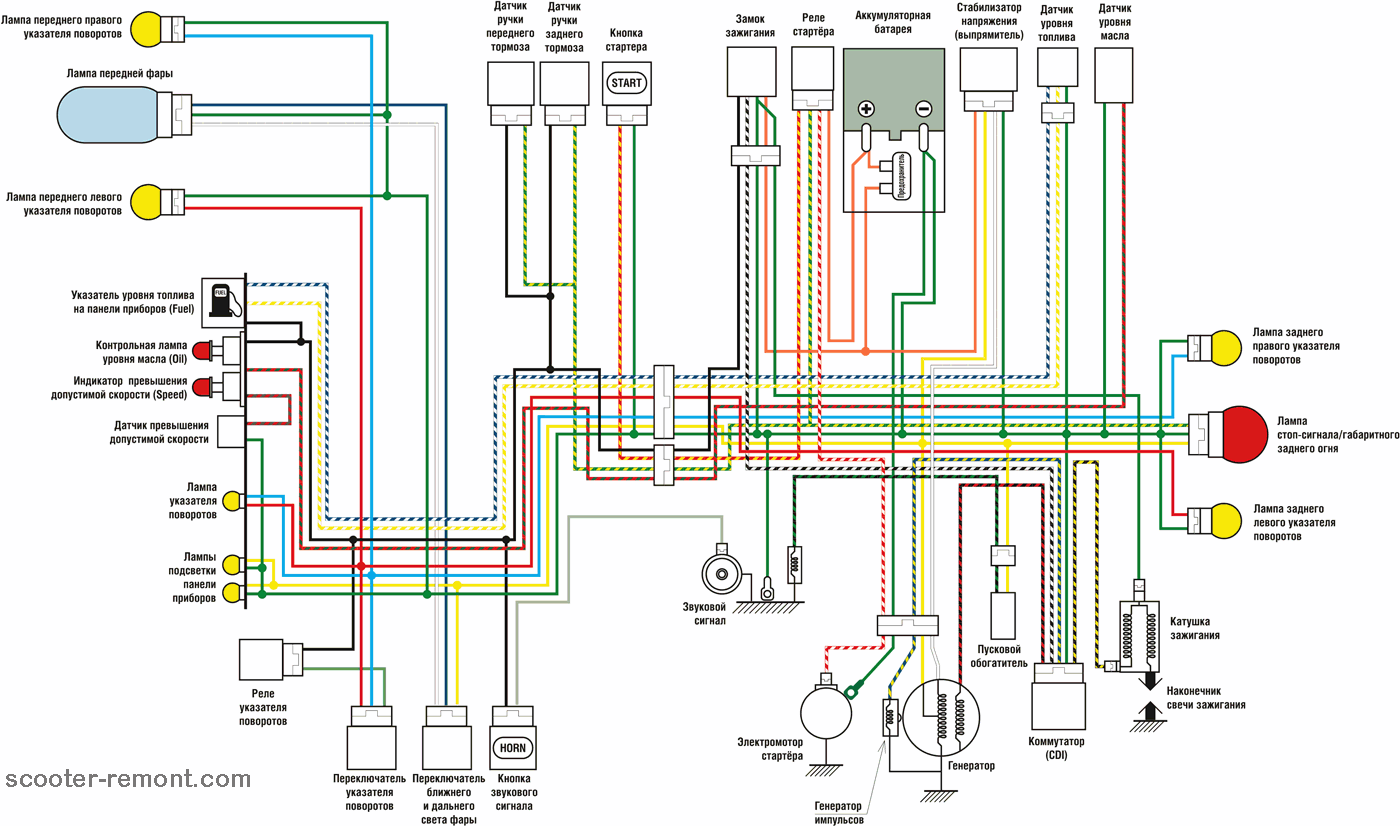

Добрый день, прошу совета с проводкой скутера dio 34.
После покупки скутера постепенно востанавливаю его после не очень порядочных бывших владельцев.
Суть проблемы: не идёт зарядка на аккумулятор, было заменено 2 реле регулятора проблему не решило.
Не могу также проверить напряжение на заведенном скутере, показания мультиметра замирают и ничего не показывают. Приходится заряжать после каждой поездки на зарядной станции, что очень не приятно.
Провода прозванивал, масса на двигателе и раме есть, на реле регулятор прозванивал контакты, ток должен течь, ничего не понимаю. В генератор только не лез ещё.
Также может кто нибудь подскажет, что за клема с зелёным проводом может идти от минусового провода идущего на аккумулятор, у меня эта клема массы ни к чему не подключена.
Заранее спасибо всем откликнувшимся.
СообщениеДобавлено: 27 сен 2024, 19:57
схема
elektroshema-honda-dio1.gif [ 156.04 KiB | Просмотров: 4344 ]
