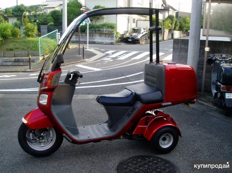

Комментарий к файлу: Просто красивый зад, для взора на тему)
Screenshot_12.png [ 1.39 MiB | Просмотров: 12375 ]

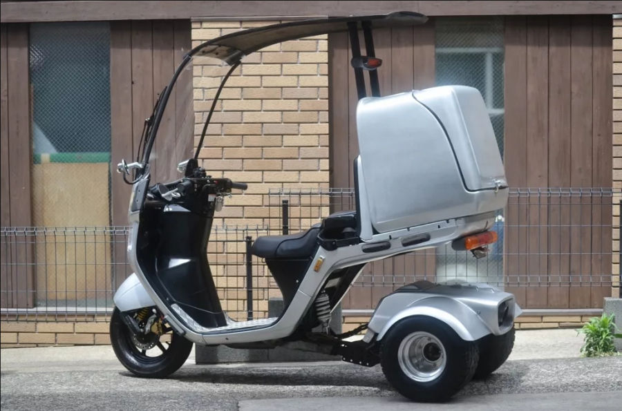

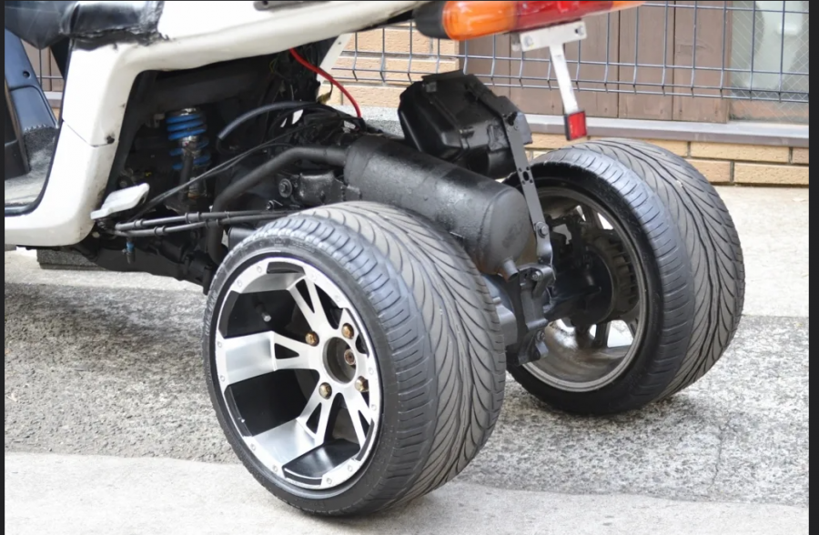

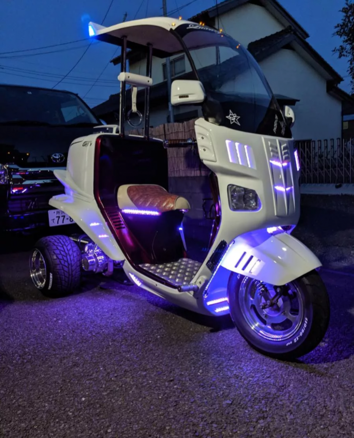

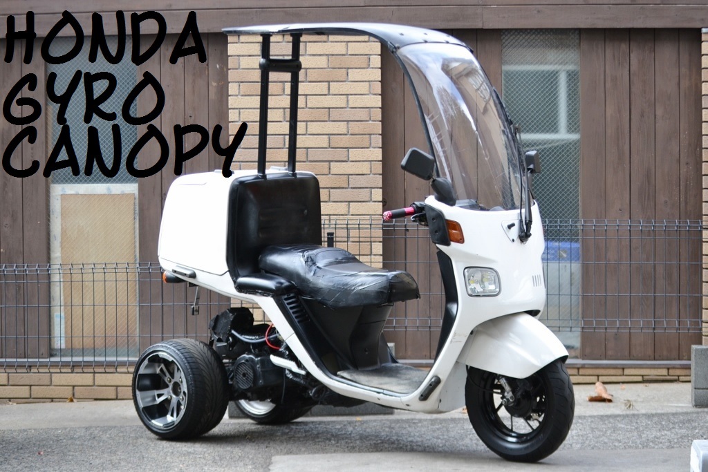

Интересное.
hayabu001-img1024x683-1544117421suja5i19802.jpg [ 242.85 KiB | Просмотров: 12372 ]
Screenshot_11.png [ 1.13 MiB | Просмотров: 12372 ]
Screenshot_10.png [ 1.37 MiB | Просмотров: 12372 ]
iEAAAgKOJ-A-1920.jpg [ 165.4 KiB | Просмотров: 12372 ]
