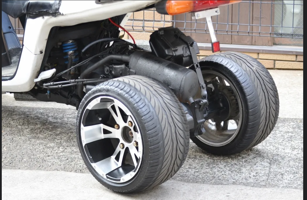

Комментарий к файлу: Просто красивый зад, для взора на тему)
