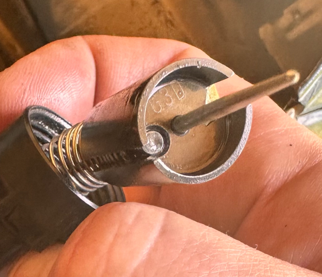

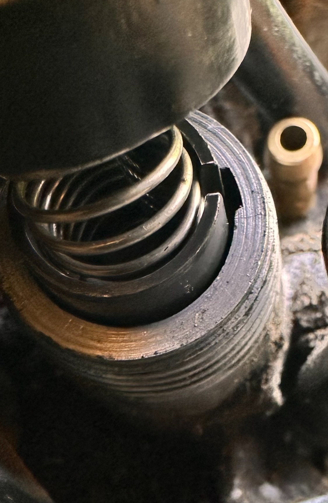

Здравствуйте! Вынул иглу из карбюратора. Вынимается вместе с втулкой и тросом. Обратно вставляю. Паз совмещаю. Втулка не опускается заподлицо с карбюратором. Выступает на 0.5 см.
Как правильно вставить ?

Привет. "Втулка" таки не попала в нужное положение. Повращать её немного в обоих направлениях, и она провалится на своё место. Только это не втулка, а шибер, в честь которого этот тип карбюраторов и называется "шиберный". В шибере есть прорезь, а в его гнезде, на стенке есть направляющий выступ, который должен войти в прорезь.
