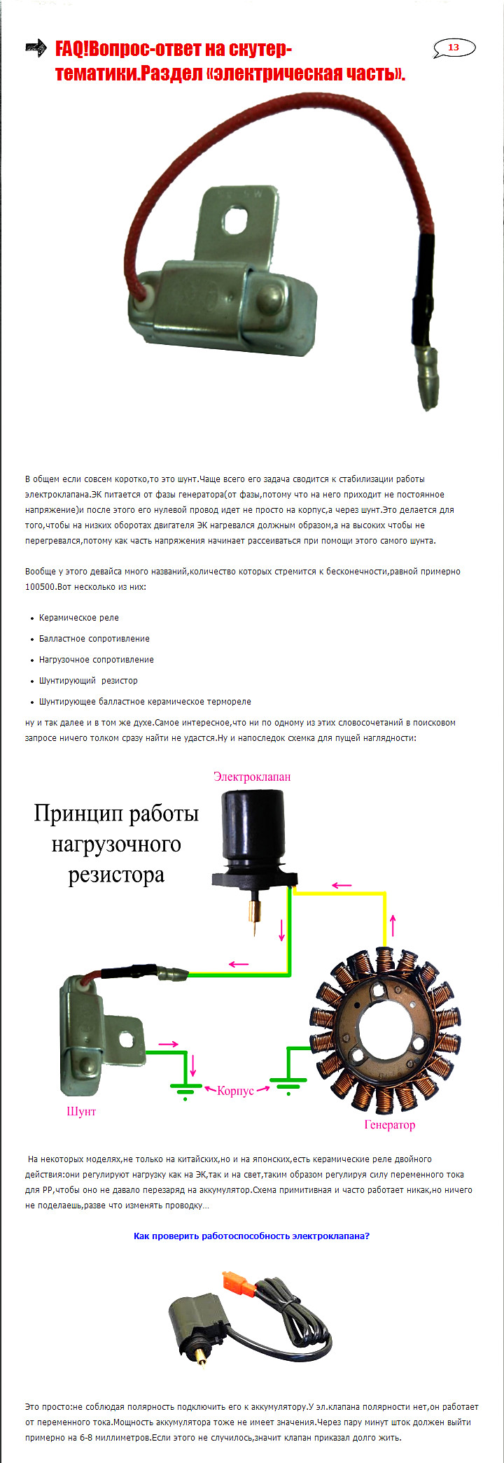

У электроклапанов разное сопротивление + балластное сопротивление у скутеров может быть разным. У моего балл. сопротивл. = 9 Ом
шунт и Электр.Клапан.jpg [ 369.54 KiB | Просмотров: 10183 ]

Здравствуйте! На скутере замкнула проводка, поплавилась. Я отсоединил массу под сигналом на руле, -- плавится перестала, но перестал работать и обогатитель. Мне поменяли коммутатор, отсоединили резистор от обогатителя- , обогатитель заработал( проводку другую я уже купил, поменяю) ,но в чём может быть причина оплавления проводки,и работа без сопротивления обогатителя не навредит? Спасибо
 Заголовок сообщения: Re: Пусковой обогатитель
СообщениеДобавлено: 31 мар 2013, 22:07
При этом ,время действия электроклапана сократится, и его недостаточно будет в холодную пору.
