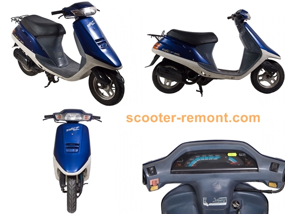

В этой теме рассматриваются все вопросы и предложения по ремонту, обслуживанию и тюнингу скутера Honda Tact AF-24.
Вся основная информация по скутеру будет публиковаться на первой странице темы в первом сообщении. Информация добавляется путем обновления.
Вы можете задать свой вопрос или ответить на другие вопросы в этой теме нажав кнопку "Ответить"
tact-24-1-forum.jpg [ 143.88 KiB | Просмотров: 149609 ]
Технические характеристики:
Модель: Tact AF24
Год начала выпуска: 1989
Длина: 1655 мм.
Высота: 995 мм.
База: 1170 мм.
Объем двигателя: 49 см3.
Диаметр и ход поршня: 39,0 x 41,4 мм.
Максимальная мощность: 6.0 л.с. при 6500 об.мин.
Крутящий момент: 0.7 кГм при 6000 об.мин.
Объем бензобака: 4,8 л.
Объем маслобака: 0,8 л.
Расход топлива: 1,89 л./100 км. (при 30 км.ч.)
Тип тормозов: все барабанные
Масса: 68 кг.
Размер переднего колеса: 3,00-10-4PR
Размер заднего колеса: 3,00-10-4PR
