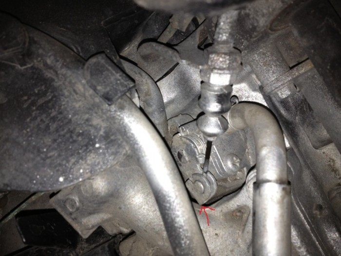

Вот и сам снимок.
1-Та жедезяка, которая и мешает ослабить тросик для более меньшей подачи топлива ( Вроде он называется "впускной коллектор"
2-Если обратить внимание то видно, какое "мелкое" расстояние между данной железкой и самим механизмом насоса.
3-Сама метка, которая при полном выкрученом газе должна совпадать с меткой меткой на рычаге маслонасоса (4)
4-Метка на рычаге маслонасоса
5-Два регулеровочных болта....
Причина в том, что при полном выкрученом газе метка на механизме немного не совпадает с меткой на рычаге, а ослабить тросик для маньшей подачи масло, тоже скорее всего не получится, так как деталь на которую прикреплён тросик будет задивать об данную железяку (1) Что длеать я не знаю...

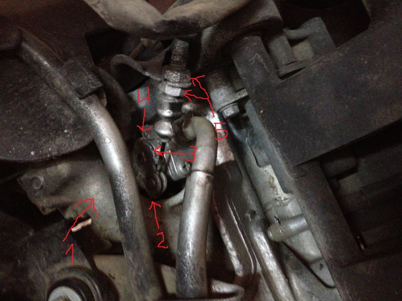

Сдесь более лучше видно какое маленькое расстояние между механизмом насоса, и железякой... :-(

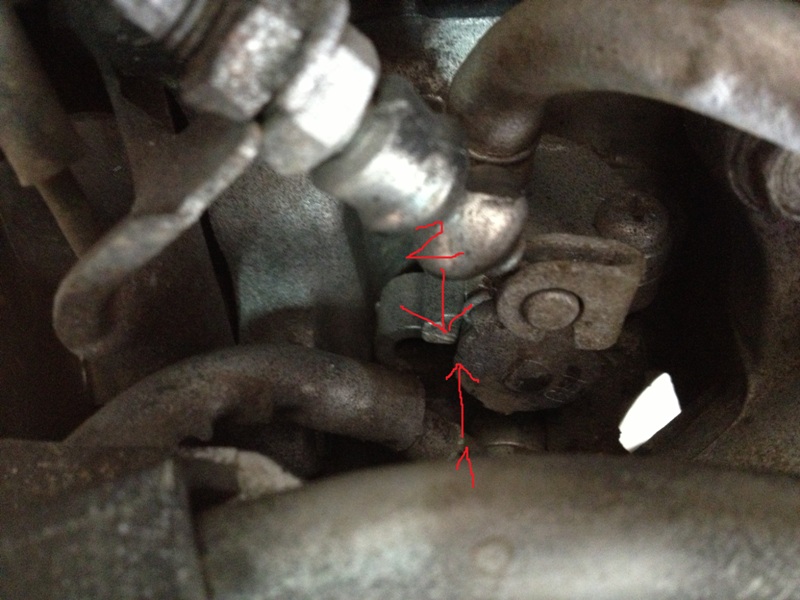

1-Метка на корпусе маслонасоса
2-Метка на рычаге насоса.
На снимке видно, что насос настроен немного не правильно, метка на насосе (хоть и на мой взгляд и не сильно) но всёровно не совпадает с меткой на рычаге насоса...
Всё же я попробую настроить маслонасос, вдруг и получится, окончательный результат я напишу.

Снимок при полностью выкрученом газе. Достаточно изменить регулировку троса, на его упоре, в сторону уменьшения длинны, вращая регулировочные гайки и все.

Скажите, а крутить гайки, нужно при выкрученом газе, или газ нужно отпустить? :ne_vi_del:

Хочу заметить что ничего и ничему там мешать не может, данная
(железяка)- впускной коллектор И если присмотреться то при отпущенной
ручке газа механизм маслонасоса у тебя упирается до конца, больше
ему хода не положено. И из-за нестыковки меток врядли масло будет протекать.
Дело все в плохом сальнике. Снимается он (маслонасос) очень просто, без болтов и прочих
крепежей. Просто поддень его и все, он выйдет. Большей проблемой будет найти
новый сальник. Удачи!
