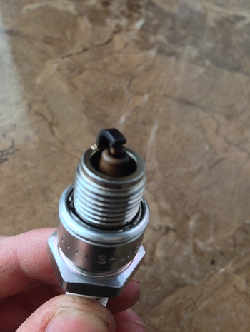

Добрый день.Читал что цвет свечи может меняться от светло серого до темно коричневого,скажите свеча норм на фото?

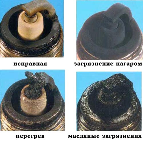

Впринципе нормально, а на сколько оборотов откучен болт качества смеси?
Комментарий к файлу: Вот фото к вашему вопросу.

-мало проехал пока -новая свеча должна пройти хотя бы 30-50км. но по цвету электрода -богатая смесь... загнутый электрод должен быть сухим и коричневым...

Болт откручен на 1.5 оборота,я сейчас обкатую поршневую и лью больше масла чем нужною.С другой стороны свеча обкидана маслом.Поэтому не могу понять беднит или богатит.
