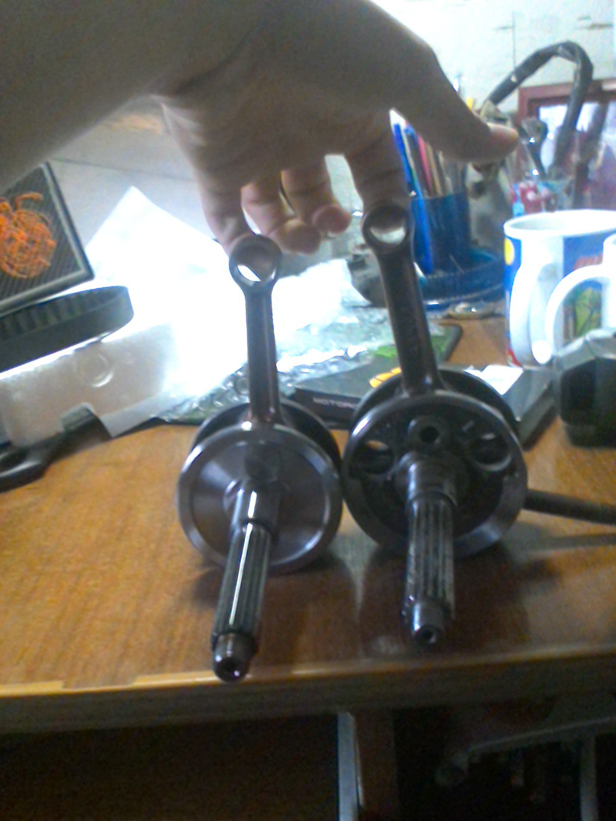

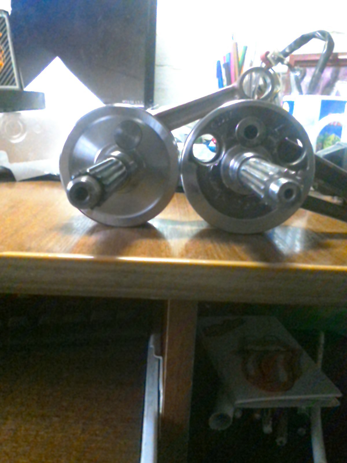

Всех приветсвую дорогие форумчане. Понимаю насколько глупо будет выглядеть этот вопрос для знающих людей, но все же мне нужна помощь. В общем. Купил я axis 90 и у меня на нем был убитый колен. вал. Снял старый коленвал и приступил к поискам нового, нашел колен. вал с чинамины (Китайский Minarelli ) Вроде бы под 12 палец как и у меня и вал тоже 16мм,не долго думая заказал, но даже не подумал о том, что ход поршня у них будет разным. Вот и пришла мне долгожданная посылка. И действительно оказалось, что шатуны разной длинны, так еще и сам китайский колен. вал меньше по размеру. Собственно говоря сам вопрос. Можно ли поставить этот колен. вал на 90сс поршневую, понимаю, что вряд ли. И можно ли снять игольчатый с нового и поставить на старый или проще будет купить подходящий вал?
Комментарий к файлу: Справа родной

У тебя есть донор с новым коренным подшипником, если палец такого же диаметра то с двух один можно сварганить, если родной шатун убит наглухо ( коренная головка) то можно с двух шатунов сделать один. Такая практика есть, по крайней мере у меня, но этот "колхоз" не для гаража, здесь нужна какая никакая тех. база ( как минимум токарка и нормальная сверлилка).
