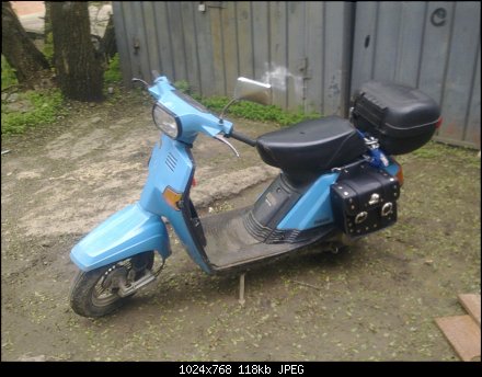

Привет. Есть скутер(Yamaha Hercules, 1982, вроде 4т), ездим редко на нём. но чтобы техника не простаивала, пару раз в год заводим и прокатываемся. Последний раз заводился осенью, проехались и всё, сейчас выкатили снова ни в какую не хотел заводиться, почистили карбюратор(настройки те же, что и стояли), возд.фильтр, свечу заменили, он завёлся, поработал 15 секунд очень красиво и заглох. Следующие попытки завести были безуспешны, он если заводился, но только на секунды 2-3 и глох. Если начать газовать, когда заведётся, то ничего не даст и он точно так же заглохнет. Что скажете?

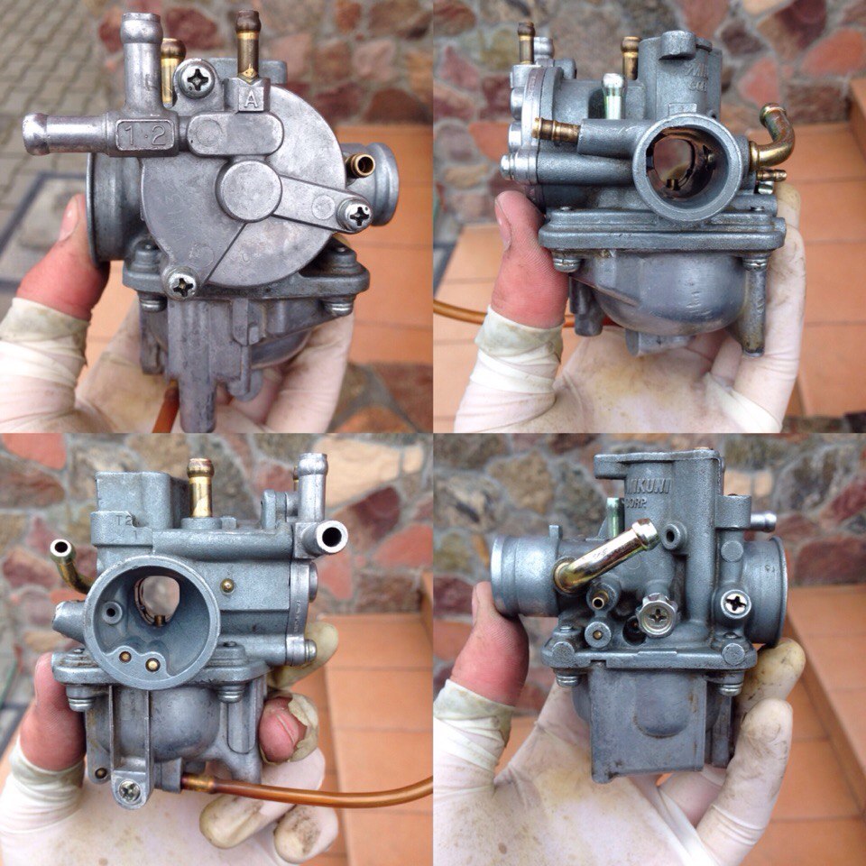

Карбюратор Micuni corp.(это всё, что на нём написано), он с устройством отключения холостого хода(клапан регулировки холостого хода).

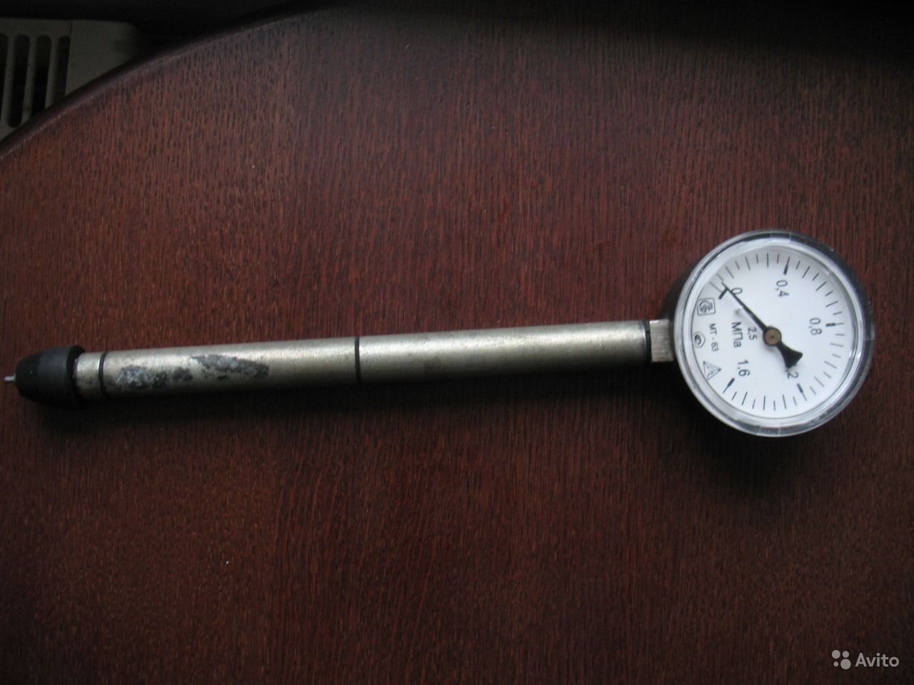

компрессометр такой и показывает 0.4

-получается около 5кг... компрессия очень маленькая... даже при 6 кг уже трудно заводится на холодную и тяги нет... норма -10-12кг...

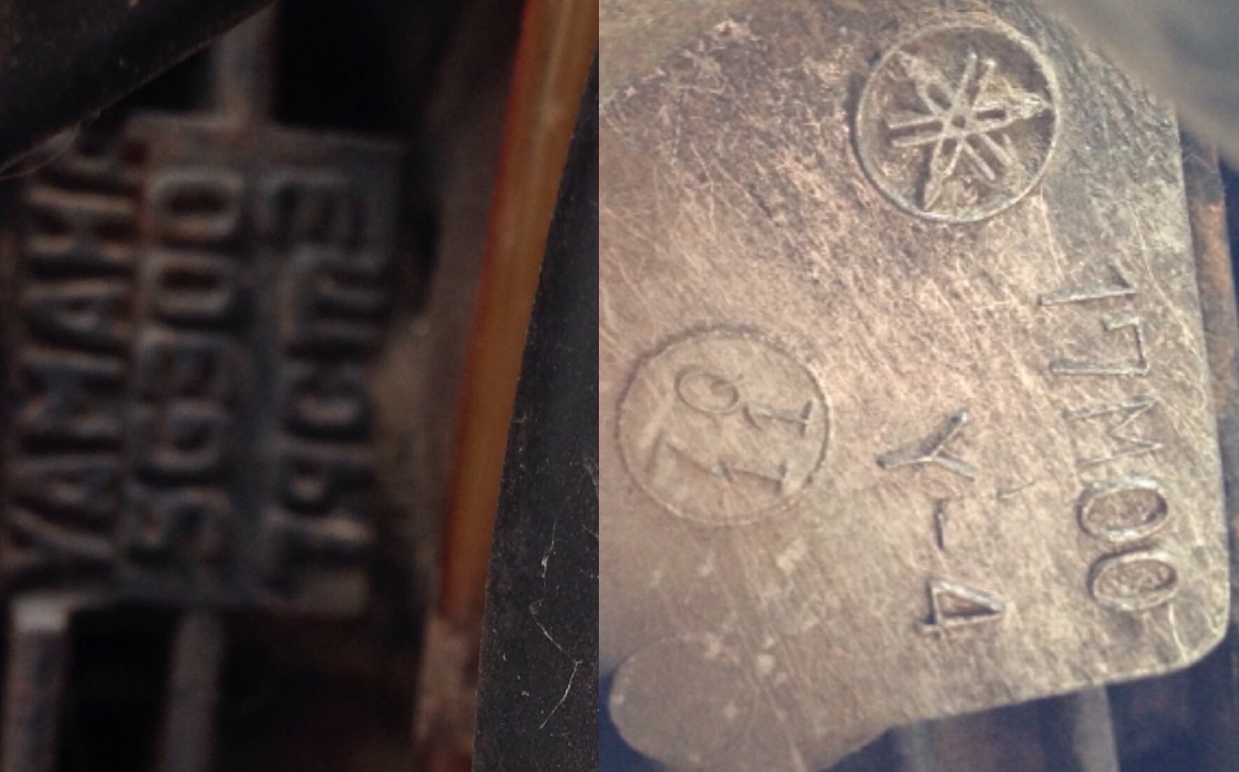

-марка двигателя?
-поршня скорей всего подойдут с других ямах...
-фото скинь движки и цилиндра...

Такое вот
Комментарий к файлу: Все что на нем написано
image.jpg [ 304.85 KiB | Просмотров: 29500 ]
 Заголовок сообщения: Re: Заводится и сразу же глохнет
СообщениеДобавлено: 07 мар 2016, 10:59
BELUGA она же HERCULES, Salient, Riva, Sygnus, BW'S, Champ, Jog 2JA/54V
Фото0627.jpg [ 37.75 KiB | Просмотров: 29498 ]
он?
-если 4т, проверь зазоры на клапанах. замени масло...
