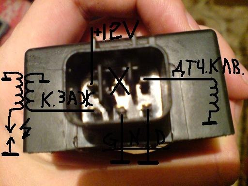

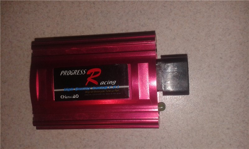

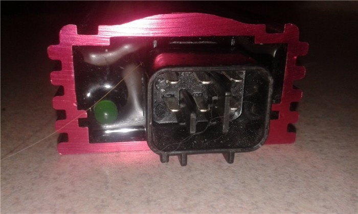

Привет. Помогите подключить на 3vp зажигание коммутатор 5bm(китай). Весь инет перевернул. ни чего толкового не нашел. Электрик говорит, что его можно подключить на 3vp но много просит. Может кто подскажет?
kommutator-5bm-2.jpg [ 61.75 KiB | Просмотров: 10467 ]
kommutator-5bm.jpg [ 61.43 KiB | Просмотров: 10467 ]

AddCkSq3Z4I.jpg [ 36.69 KiB | Просмотров: 10463 ]

Можно для чайника по понятней нарисовать пожалуйста?
Видел но не понял что куда,
12+ это с акума?
крестик по центру это пустая?
внизу 2е массы?
правый верх индуктивный датчик?
А с обмотки генератора что-то выходит на него??
Электрик 3тыс руб просит
СообщениеДобавлено: 14 мар 2016, 09:51
Сообщений: 383
Пункты репутации: 123
1. +12в с замка зажигания.
2. пустой.
3. индуктивный.
4. сигнал на бабину.
5. 6. масса.
нет. питание +12в.
нормальная, адекватная цена. подключение=цене комута.

Задам встречный вопрос: что за коммутатор? Какой номер? Просто без отсечки, или с изменяемым углом опережения? Сколько стоит? Что хочешь получить в процессе применения?
СообщениеДобавлено: 14 мар 2016, 14:10
Зарегистрирован: 13 мар 2016, 22:18
Транспорт: Yamaha Axis
Коммутатор Yamaha JOG ZR "PROGRESS RACING"

По такой схеме, заводиться только на полную ручку газа и глохнет. отбивает кик . с места не трогается
СообщениеДобавлено: 09 апр 2016, 15:59
Сообщений: 383
Тогда бы уж написали: с Коммутатором Yamaha JOG ZR "PROGRESS RACING"
Ведь комут заработал? А как -это другой вопрос. Может его подпалили не правильно подключив. Поэтому и подарили.
СообщениеДобавлено: 09 апр 2016, 18:15
поставил датчик индуктивный от 2ja с другой полярностью, и он поехал, нормально, но хуже родного
