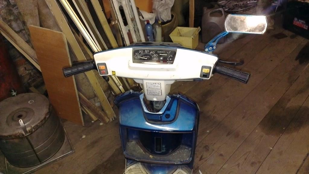

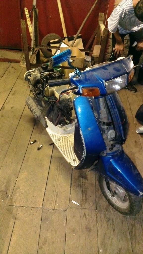

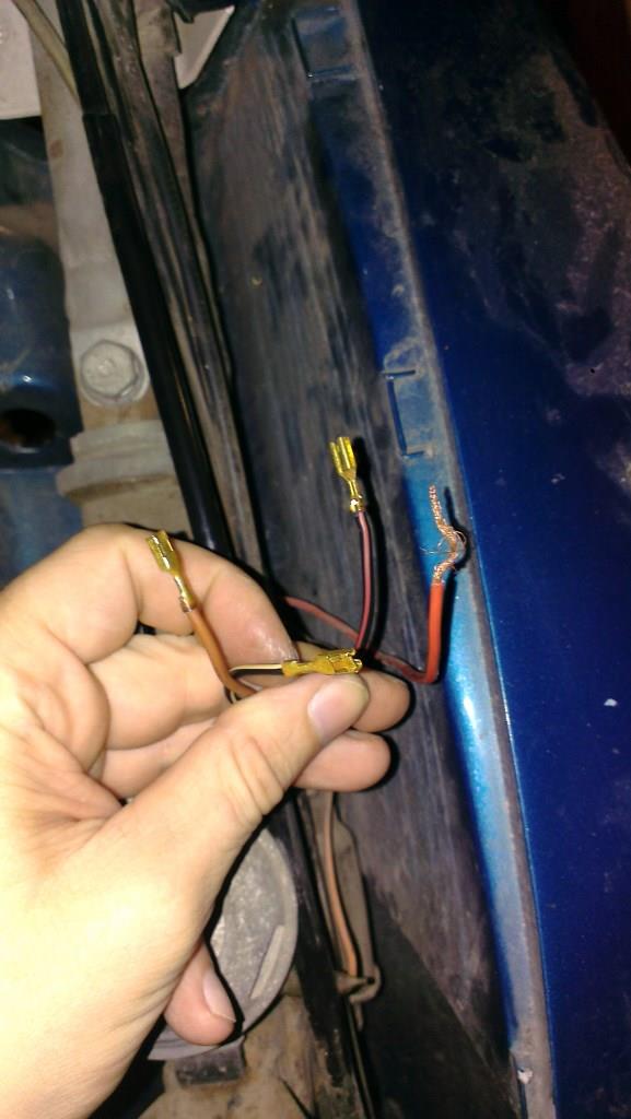

Здравствуйте уважаемые форумчане. Столкнулся с проблемой, у друга скутер yamaha, а модель определить не можем, потому что все написано на японском. Потерял он ключи зажигания от этого скутера, разобрал замок, отсоединил все провода (их 4, красный (+ от аккумулятора), красно-черный, черно-белый и оранжевый), после различных манипуляций проводами удалось заставить крутить стартер (были замкнуты красный и оранжевый провода), но искры как не было так и нет, остальные провода пробовали между собой замыкать, пробовали в общую кучу их соединять, в общем различные вариации не помогают, заметил только что если сомкнуть красный и оранжевый и в другой руке держать сомкнутые красно-черный и черно-белый, то бьет слегка током. Фото скутера и проводов прилагаю.

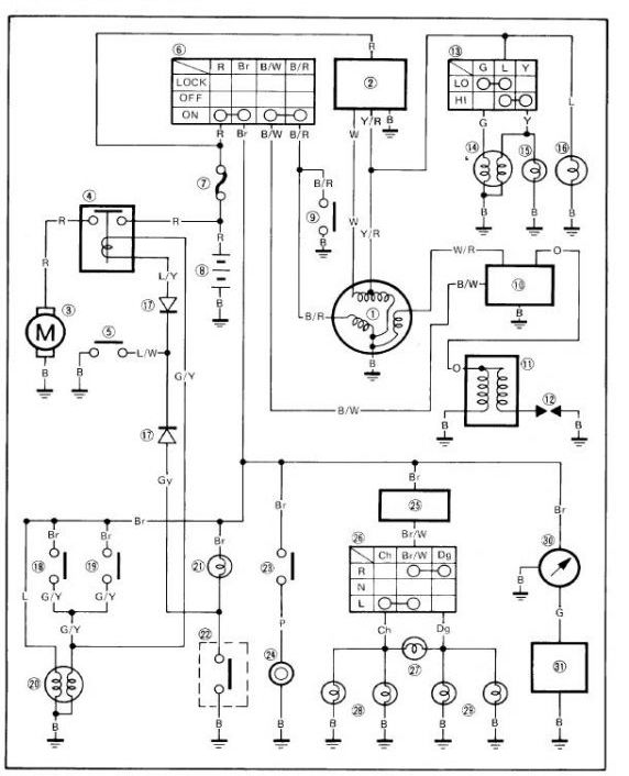

kommutator_jamakha_jog.jpg [ 42.44 KiB | Просмотров: 15562 ]
СообщениеДобавлено: 06 июл 2016, 16:22
Зарегистрирован: 05 июл 2016, 22:31
Сообщений: 8
Транспорт: yamaha
Нашел наиболее подходящую схему скутера, все совпадает с ней. Дальнейшие мои действия - ставлю мультиметр на 200 вольт переменки и буду мерить на бабине на входе напряжение при вращении стартера или при дергании кика, если не помогает, то понимаю нужно смотреть в сторону прерывателя? Прерыватель там электронный или как механическое реле сделан, щелкать должен? Как проверить коммутатор, на него подходит напряжение с аккумулятора (красный) и масса (черный), еще к нему идет желто-красный и белый провода, на каком и примерно какое напряжение должно быть?
о каком прерывателе говоришь? нет там прерывателя. Свеча 12, бабина 11, коммутатор 10, генератор 1.
Если ты про 2, то это РР (реле регулятор напряжения, он на искру не влияет.
Gennadiy писал(а):
Попробовал сейчас замерить напряжение на катушке - нет там напряжения. Получается что на с прерывателя на катушку не идет напряжение по оранжевому проводу. Куда дальше копать?
Теперь мерять напряжения с выхода генератора 1 на коммут. Провода W\R и B\R.
Если верить схеме -провода на замке B\W и B\R должны быть замкнуты. не пойму что за кнопка 9. глушилка?

NikitaS писал(а):
Вот и я сам смотрел на схему и не мог понять зачем там этот якобы прерыватель нужен, действительно, это не прерыватель, а коммутатор, был дезинформирован описанием схемы на просторах интернета, если не ошибаюсь от Yamaha Jog, в общем не в этом дело. На коммутаторе (на схеме он 10) на черно-белый провод при повороте кика приходит около 36В, на бело-красном точно не помню, но есть какие-то небольшие значения, а вот на выходе на катушку на оранжевом проводе ничего нет.
По схеме получается что 9 - глушилка, но такой кнопки на скутере я не нашел и хозяин глушил его всегда поворотом ключа в положение off. Даже если посмотреть на фото вначале темы, то на панели всего 4 кнопки, слева красная это сигнал, сверху над ней поворотники, справа внизу-стартер, сверху-свет.

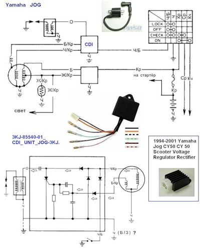

Gennadiy писал(а):
Схему бы такого коммутатора найти
А чем схема выше не подходит? Сходи на ДЖОГ форум, там поищи схемы.
Значит датчик рабочий, потому что примерно столько и показывает мультиметр.
Получается коммутатор накрылся, схема сверху не устраивает, потому что разное количество контактов (у моего коммутатора 4, а на схеме 5).
