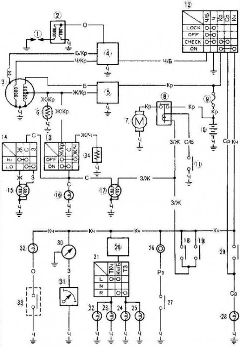

Помогите разобраться с проблемой скутер yamaha poshe!!! при замене замка зажигания(после кражи) все подключил по схеме нет искры а когда вытаскиваеш аккумулятор то есть искра, но при выключенном замке зажигания, вчем проблема добрые люди подскажите спс!!!
P.S. методом своего подключения добился что заводиться с кика и в правильном положении замка !но как только подключаещь аккумулятор сразу глохнет, то есть про подает напрочь искра.
замок 5 проводной вот схемма
orig-5.jpg [ 90.13 KiB | Просмотров: 4868 ]

на хонде в замке стоит стабилитрон, когда сгорает симптомы такие же
