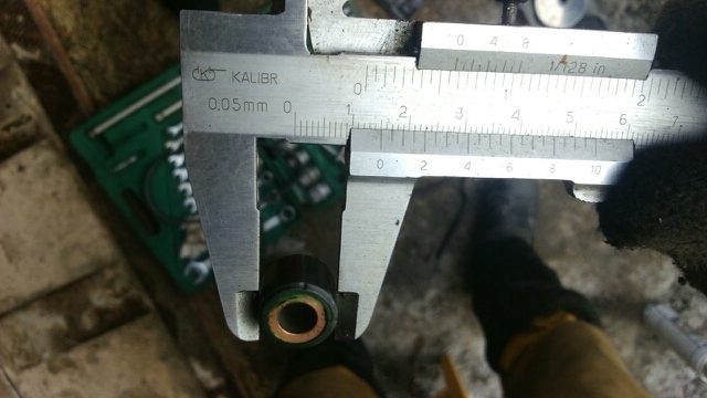

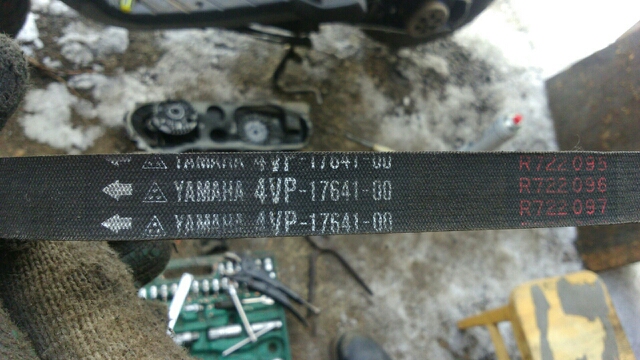

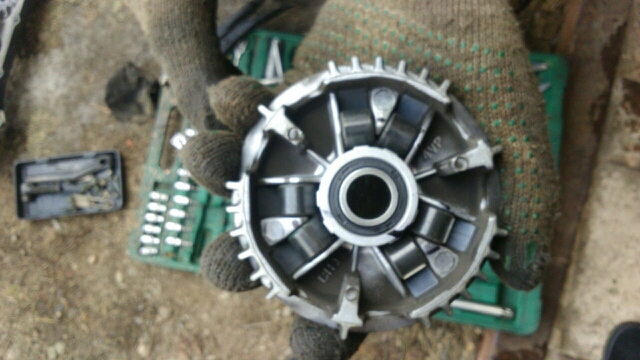

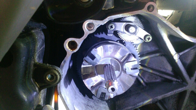

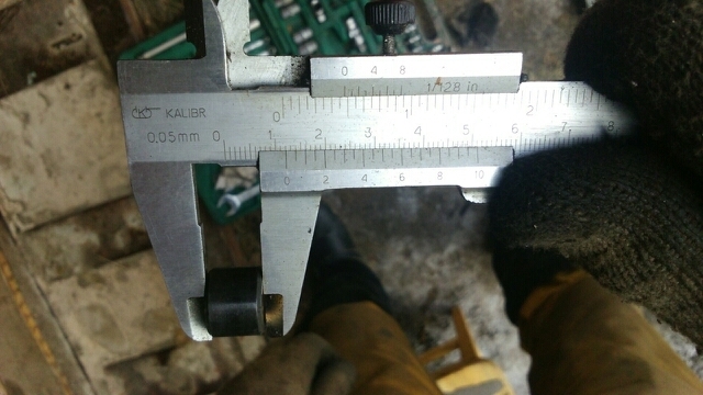

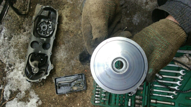

Разобрал вариатор для профилактического осмотра.Есть фото. Подскажите пож все ли тут нормально. Что конкретно фоткать толком незнаю, так что не серчайте))

критичного ни чего нет.
-замерь ширину ремня. на щеке варика не доход -похоже ремень на замену.
2-е фото:
-вверху маленькая шестерня промежутка -снять пластину, шестерню. промыть, смазать.
-на коленвалу: снять прижимную пластину со слайдерами. за ней обгонка -промыть, смазать.
-на крышке вариатора все продуть, промыть. смазать все движущиеся детали и посадочные места для валов.

-какой вес грузиков в вариаторе?

4VP-17641-00 размер -17.5х774. Возможно он коротковат, поэтому и не выходит на внешний радиус. Попробуйте 17х790. Есть практически на всех рынках и в магазинах.

-сделай фото ремня на задних шкивах торка... и как на варике(сколько недоход до втулки?)...
