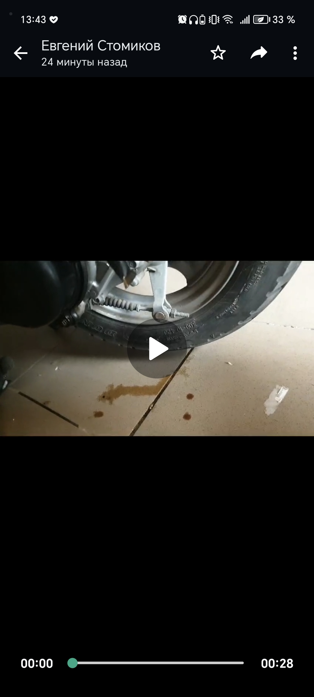

Недавно взял себе скутер yamaha jog sa36j. На скутере ещё не катался, стоит в неотапливаемом гараже и ждёт лета
Спустя 2 недели простоя, заметил что капает масло из трубочек, выходящих из воздушного фильтра (снизу) на улицу.
Хочу узнать норма это или проблема?
Screenshot_20231229_134324.jpg [ 351.52 KiB | Просмотров: 11924 ]

Возможно, возд.фильтр был пропитан вместо специального пропиточного масла чем-то другим, типа трансмиссионки или моторного. Снять крышку эйрбокса и убедиться. Пропитывать фильтр лучше перед началом сезона.
