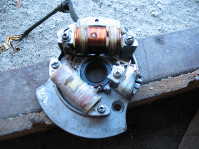

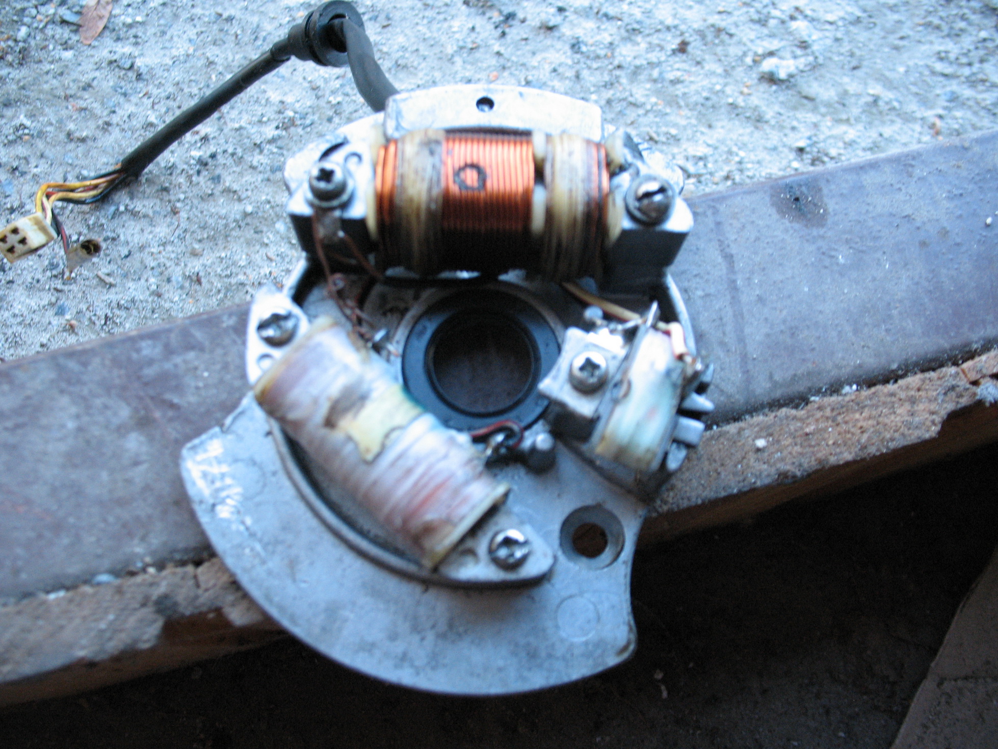

Комментарий к файлу: Блок магнетто

-на фото с права по середине(бело\черный провод) не он? второй конец обмотки на массу? покажи колокол генератора в нутри... можно и с наружи тоже...

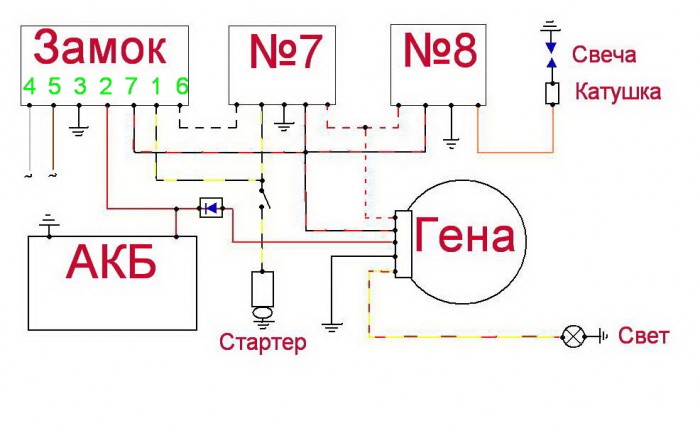

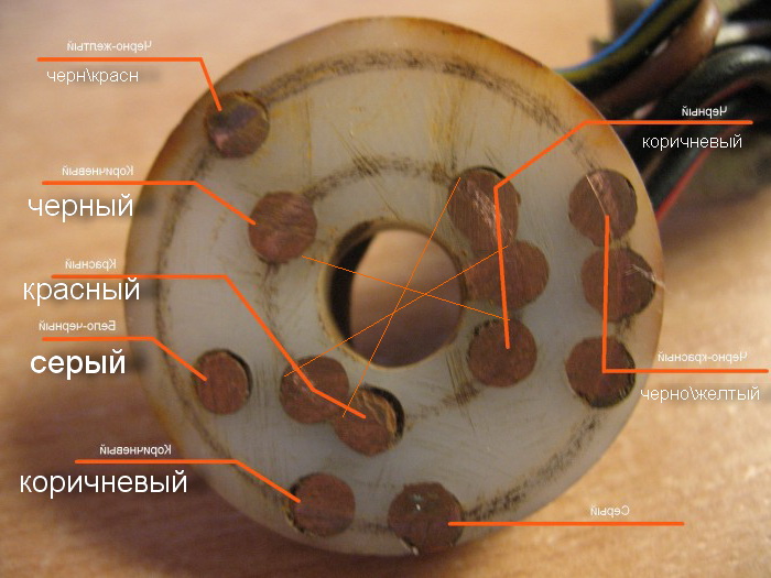

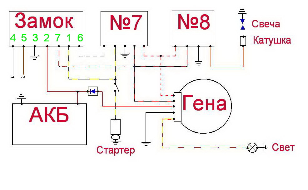

-у меня нет проги для черчения -попробуй сам разрисовать примерно так же но с правильными углами поворота... хотя тогда ключ будет поворачиваться в другую сторону...
как то вот так....jpg [ 116.09 KiB | Просмотров: 5309 ]
-только на надписи пока не обращай внимания. кое где возможно я не прав. меня смущает бело черный провод...
по схеме получается -7 это генератор импульсов на заводку. частота не меняется.(вроде как на УАЗике такое встречал. аварийный генератор, когда конденсатор полетит можно доехать на малых оборотах). 8 СДИ... могу ошибаться просто предположение...
вечером попробую расписать провода...
СообщениеДобавлено: 26 июл 2014, 20:25
посидел, порисовал...
-пришел к выводу -ключ крутить против часовой стрелки. положений всего 3 -блокировка руля, выкл., работа.
только не понятно почему и зачем приходит бело черный провод... нужно экспериментировать на месте...
в режиме работа - до конца против часовой стрелки.
черно\желтый-1 замкнут на коричневый-5. зеленая лампочка получается горит всегда, пока вкл.зажигание.
красный-2 замкнут на коричневый-5.
черный-3 и черно\красный-7 разомкнуты. в других режимах должны быть замкнуты.
при повороте ключа из режима выкл. в режим вкл. временно загорается лампочка контроля уровня масла для проверки работоспособности.
Чет я совсем запутался! Если вращать против часовой, то такого положения можно добиться просто разъединив наружную тройку контактов и подпаяв черно-красный к двум оставшимся . Но...
-при повороте ключа из режима выкл. в режим вкл. временно загорается лампочка контроля уровня масла для проверки работоспособности.
Это будет дополнительное (ну или просто) положение, при котором замыкаются: серый+коричневый+красный и черный+черно-красный
-черный-3 и черно\красный-7 разомкнуты. в других режимах должны быть замкнуты.
Даже когда вынут ключ, что то должно оставаться замкнутым?
В моем понимании о трех положениях ключа было так:
1) Вставляем ключ, поворачиваем - получаем рабочее освещение и т.д.
2) Еще поворачиваем - получаем активированное зажигание и можем завести с кнопки (от аккумулятора)
3) На заведенном, поворачиваем далее и переключаем тем самым работу мопеда с питания от аккума на питание с гены.
Читал где то что двигатель глушиться замыканием некого провода на массу (либо на +)... может бело-черный и есть этот провод?
Попробуй расписать назначение каждого провода (что он приводит в действие) (красный, черный, коричневый и серый - понятно!!!) чтоб я мог понять принцип. Сегодня попробую работу штока на колонке (может там большого промежутка и не надо!) и сфотаю колокол!. Хотя, я так понимаю, что тебя интересуют некие метки для (возможного датчика холла)... Тогда может и вал надо!?
Комментарий к файлу: Отделение контакта
IMG_99272.jpg [ 957.31 KiB | Просмотров: 5294 ]

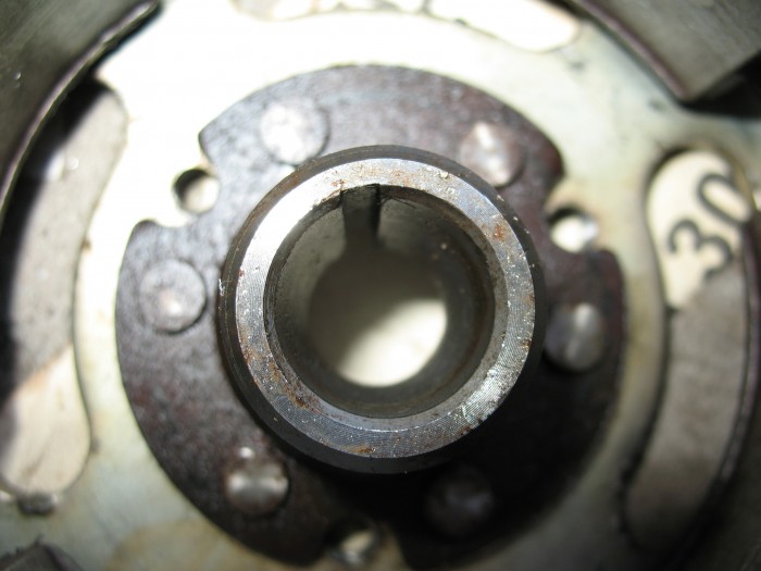

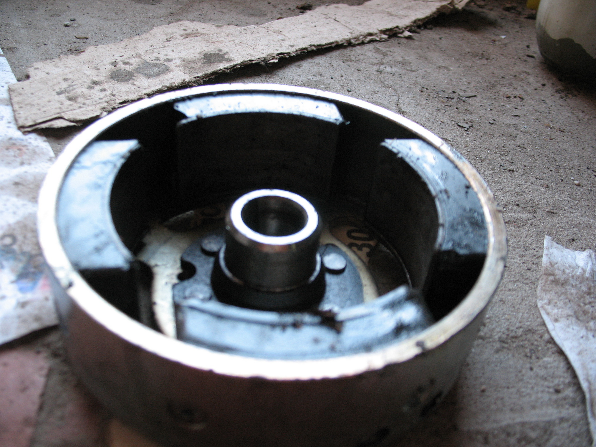

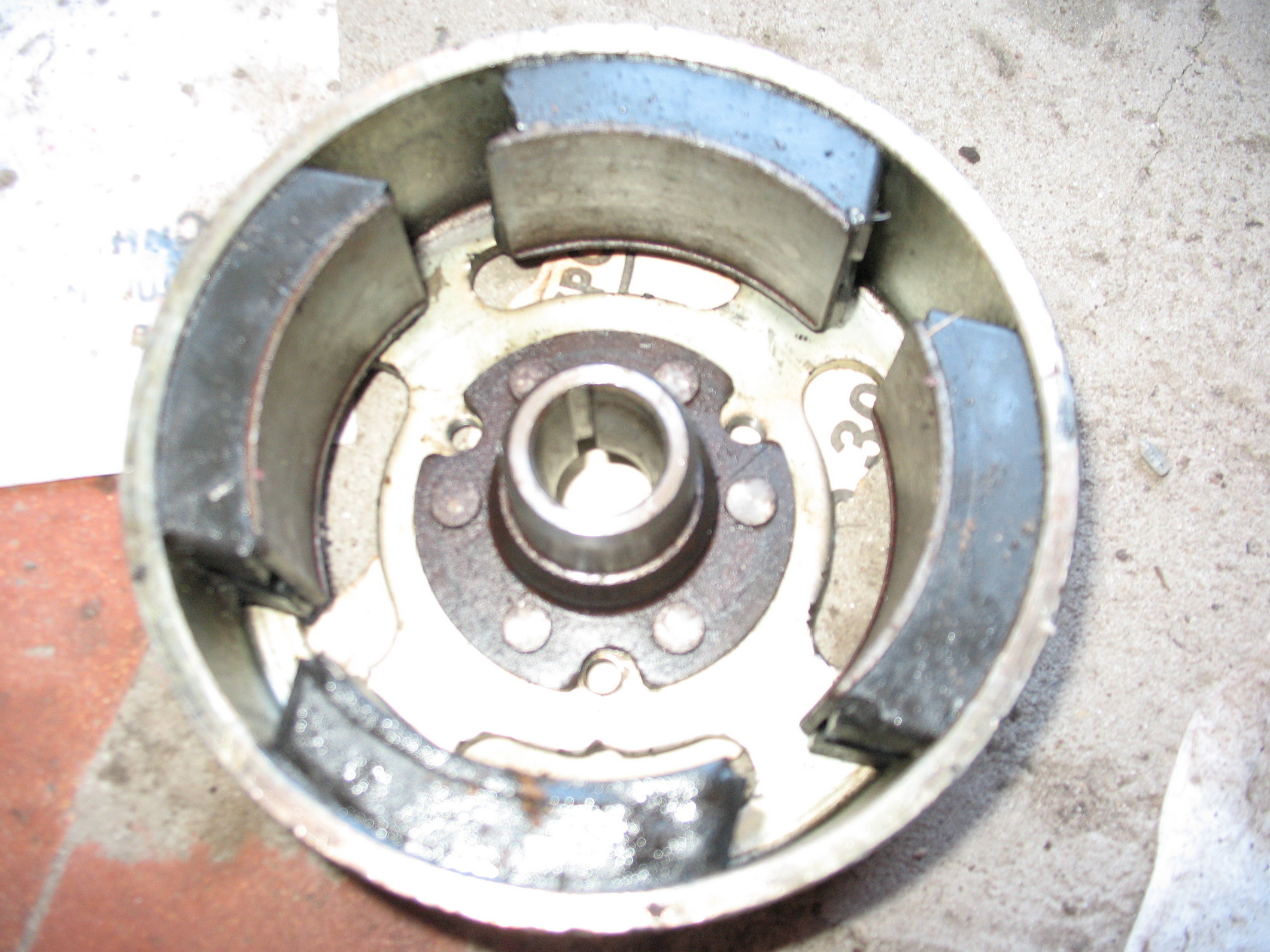

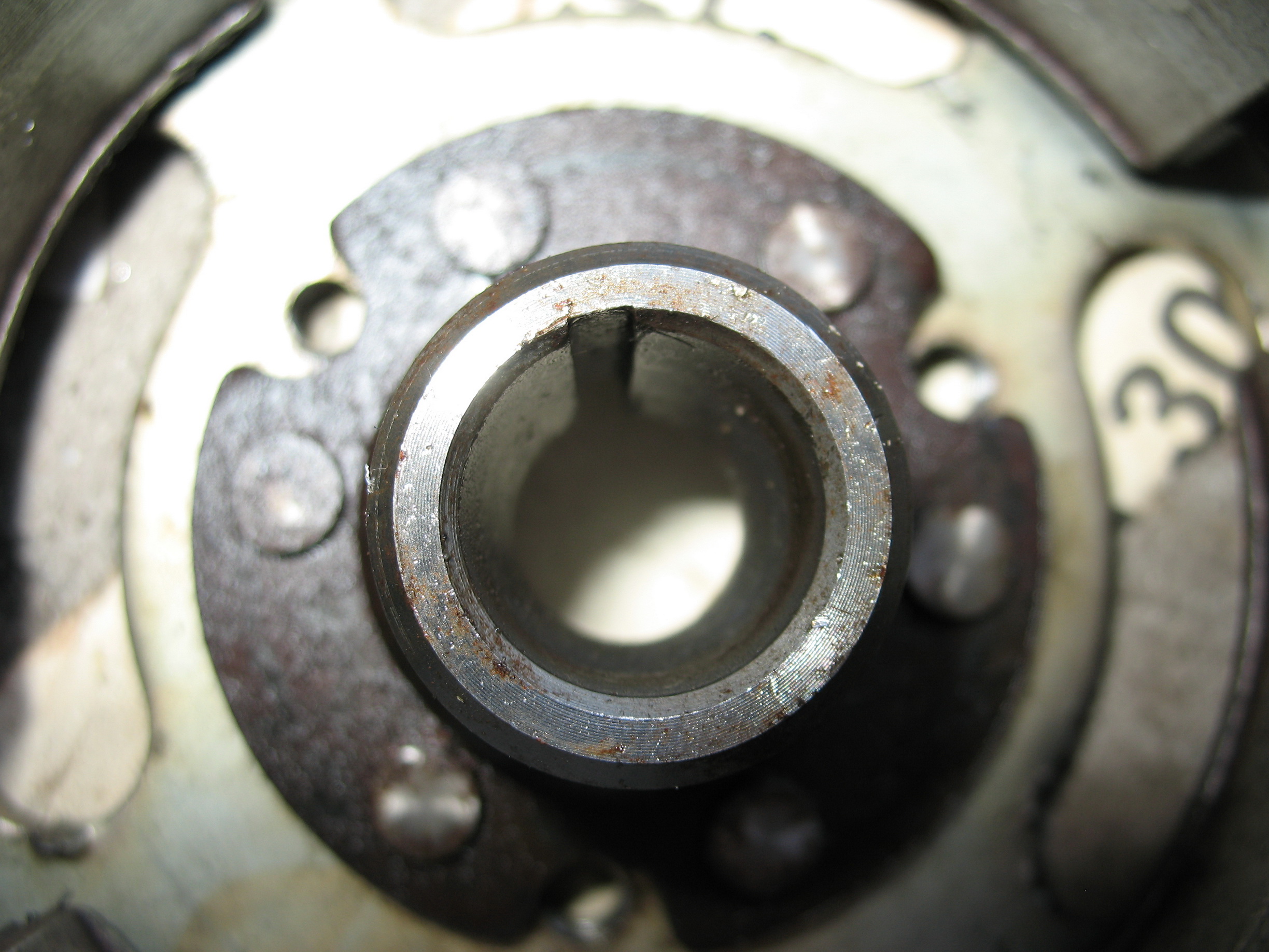

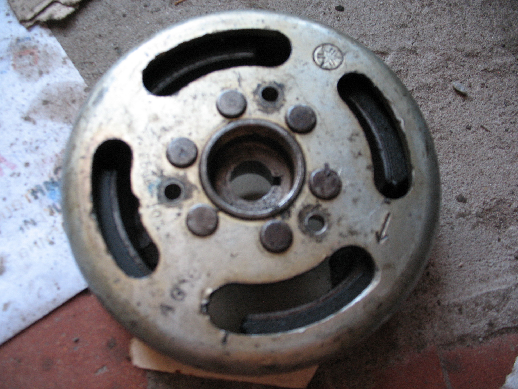

Ну вот... По колоколу... Никаких рисок ни утолщений не обнаружил! (хотя я немного не в курсе что ты там хотел увидеть) Судя по конструкции колокола, фото вала без надобности. (если что и должно было быть, то на колоколе).

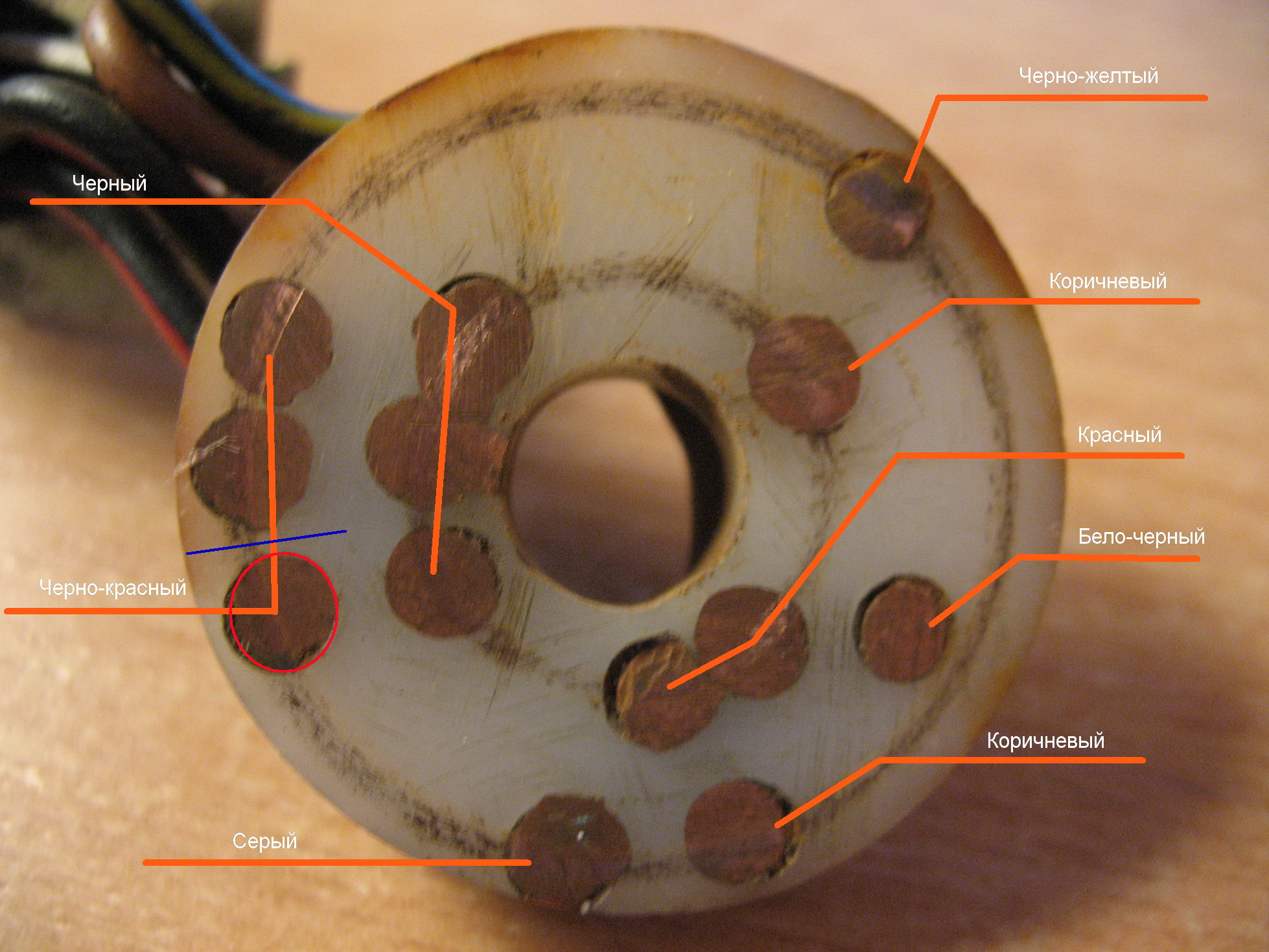

... и по замку! Все таки крутится он должен по часовой стрелке ибо шток не будет работать. Диапазон хода штока без блокировки руля на два щелчка (две позиции). Остальное - (выворот влево) блокировка руля.
Комментарий к файлу: Наружная часть
IMG_99331.jpg [ 886.02 KiB | Просмотров: 5285 ]
Комментарий к файлу: Внутренняя часть
IMG_99361.jpg [ 890.75 KiB | Просмотров: 5285 ]
Комментарий к файлу: Внутренняя крупно
IMG_99381.jpg [ 934.47 KiB | Просмотров: 5285 ]
Комментарий к файлу: Перспектива
IMG_99411.jpg [ 973.07 KiB | Просмотров: 5285 ]
да и бог с ними... мопед все равно заглушен, но ключ то в этом режиме не фиксируется...
-если пробовать завести в этом режиме -не заведется... т.к. черно красный на массе. а это обмотка высоковольтной на питание комута и дальше выход на бабину....
-нет... 1-замкнутый руль. 2-руль отомкнут. можно перекатить но завести нельзя. замкнуты черно красный и черный. 3-обмотка разомкнута и питание подается на схему скутера...
-да. в других комутах так и есть. на массу замкнул -заглушил. но у тебя точно так же... высоковольтную замкнул(хотя это не совсем правильно. Я бы замкнул на массу датчик холла) и мопед заглох.
если выставить контакты так -черно желтый коричневый замкнуты. красный коричневый замкнуты. и если контакт опустить на внешнюю дорожку -он попадет на контакт где красный и коричневый замкнуты?
-1-черно желтый -подается питание через коричневый и красный на лампочку 4 и на обмотку реле электростартера. хотя это тоже не правильно - должно подаваться через концевик рычага тормоза. 6.7 - оба выходят с обмоток генератора и приходят на блоки 7.8. 7-черно красный с высоковольтной -нижняя. белая. залита бакситкой или лаком. провод должен быть тонкий... 6-бело черный. управляющий датчик импульсов подачи искры(не знаю как его назвать. датчик холла не подходит здесь -принцип у него другой). с права по середине...

-6.7 - оба выходят с обмоток генератора и приходят на блоки 7.8.
Погодь, погодь! 6-(бело-черный) на обмотку не идет! На блок 7, да! В то же время с обмотки выходит (бело-красный)...
СообщениеДобавлено: 28 июл 2014, 21:03
Сообщений: 62
Транспорт: Yamaha Beluga
Пункты репутации: 30
Давай попробуем оттолкнуться от схемы. Насколько мне удалось продиагностировать, с проводкой ничего не делали и в схеме, представленной мною ошибок нет.
Идея о том, что в некий момент система должна переключатся на питание с генератора (дабы не садить аккумулятор) и в то же время подзаряжать последний имеет право на жизнь?
Так может (бело-черный) и есть от датчика холла? И может его и надо использовать, коль он присутствует на замке зажигания?
-если выставить контакты так -черно желтый коричневый замкнуты. красный коричневый замкнуты. и если контакт опустить на внешнюю дорожку -он попадет на контакт где красный и коричневый замкнуты?
Немного не понял вопрос... Но есть такое положение замка, в котором один контакт замыкает (черно-желтый и коричневый); второй контакт замыкает (красный и коричневый); а третий тут как поставить... может ничего не замыкать, а может замыкать (черно-красный и черный)!

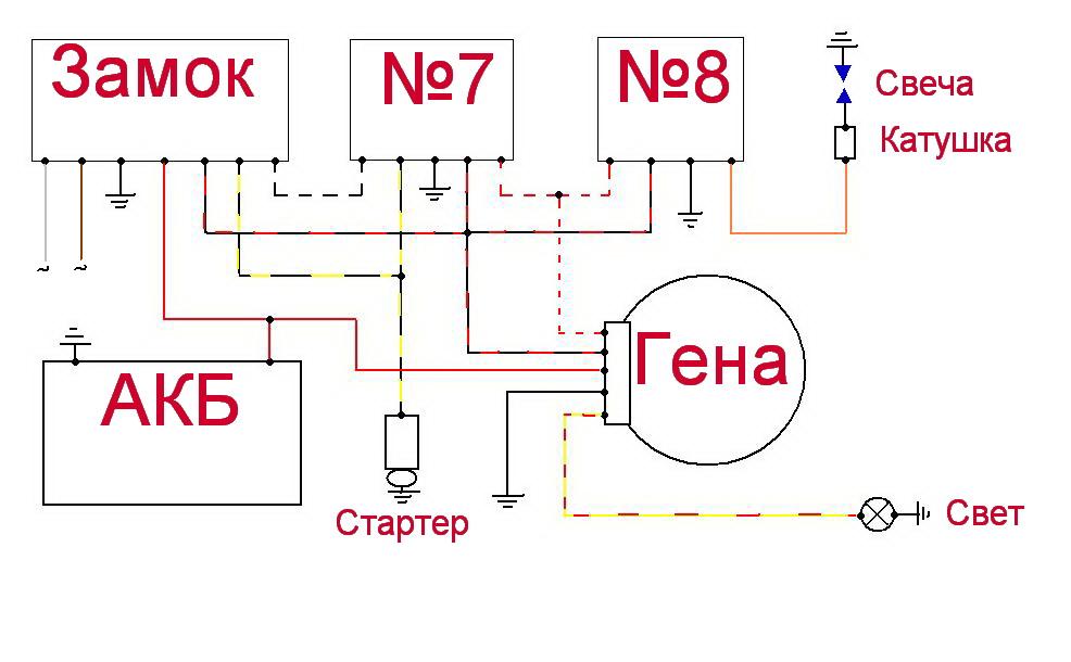

...или так... построю пару вопросов...
1) Набросал краткую образную схему. Покажи на ней стрелками движение тока: а) Красная - зажигание; б) Синяя - старт; в) Зеленая - заряд аккумулятора.
2) Если взять вариант эксплуатации без аккумулятора, какие контакты замка (по цветам) должны быть замкнуты для завода с кикстартера и какие надо замкнуть для того чтобы заглушить мотор?
Комментарий к файлу: Схемка
Схема укороченная1.jpg [ 55.99 KiB | Просмотров: 5277 ]
-моя ошибка... 6-бело черный остался висеть в воздухе...
-бело черный попадет на контактную группу?
-на эту группу.
СообщениеДобавлено: 29 июл 2014, 06:04
-нет. свет и габариты и так работают от переменки -и акб не задействован. отдельная обмотка. остальное только с акб. он играет роль стабилизатора напряжения. если отключить акб -реле поворотов может не работать на малых оборотах, а на больших сгорят лампочки. то же самое и с сигналом -на малых не будет работать. датчики на малых будут врать.
-рядом с ним(с контактом) нет контакта с черным проводом. возможно туда должен податься + со средней группы красный коричневый -смотри пост выше...
СообщениеДобавлено: 29 июл 2014, 10:05
-схема не пойдет -много нет.
с акб на замок 2-красный. при повороте ключа вкл. замыкаются: 1-черно\желтый и 5-коричневый. а так же 2-красный и 5-коричневый. возможно с ними же должен замыкаться и 6-бело\черный(если его сместить на внешнюю дорожку). 3-черный и 7-черно\красный разомкнуты.
1, 2, 5, (6?) хоть с лапки, хоть от АКБ.
-чтобы заглушить -замкнуть 7-черно\красный и 3-черный.
СообщениеДобавлено: 29 июл 2014, 10:57
Сообщений: 62
Нет, он вообще никуда не попадает т.к. не там просверлен.
-на эту группу.
Но теоретически, если его поднять выше будет попадать именно на нее. И не на какую другую!
Специально убрал все лишнее, не относящееся к проблеме. Как по мне, для принципиального исследования именно оно. Разве что на стартер разрыв не поставил.
-1, 2, 5, (6?) хоть с лапки, хоть от АКБ. -чтобы заглушить -замкнуть 7-черно\красный и 3-черный.
Так, ок! То есть по цветам вопрос решили! Я смело могу пробовать заводить? Ничего не спалю? Бело-черный сдвину на большой радиус. Хотя похоже, что контактную плашку надо будет все таки переворачивать или переделывать.
Завтра забираю голову! Так что буду собирать. Да, и тут есть вопрос. Моторный отсек (где коленвал и шатун) был какое то время не закрыт. Могло попасть чутка песка. То, что пальцами доставал - протер. Или теперь надо колоть, чтоб все по вычищать?
Пока беру тайм аут! (на долги ли, не знаю. все зависит от сюрпризов) :-): Las, спасибо за участие и помощь!!! Будут новые идеи пиши!
Специально убрал все лишнее, не относящееся к проблеме. Как по мне, для принципиального исследования именно оно. Разве что на стартер разрыв не поставил. и диод не нарисовал на зарядку.
Так, ок! То есть по цветам вопрос решили! Я смело могу пробовать заводить? Ничего не спалю? не должен... проверяй искру пока. 6-бело\черный замкни пока на фишке с коричневым. Бело-черный сдвину на большой радиус. Хотя похоже, что контактную плашку надо будет все таки переворачивать или переделывать.

-скинь фото колена со стороны генератора. кроме шпонки ни чего нет?

-...и диод не нарисовал на зарядку.
Исправил )))

Комментарий к файлу: Исправил
Схема укороченная2.jpg [ 97.99 KiB | Просмотров: 5261 ]
СообщениеДобавлено: 29 июл 2014, 12:59
Исправил )))
-ну и цифры на замке проставь...

Подписал в таком же порядке как на основной схеме.

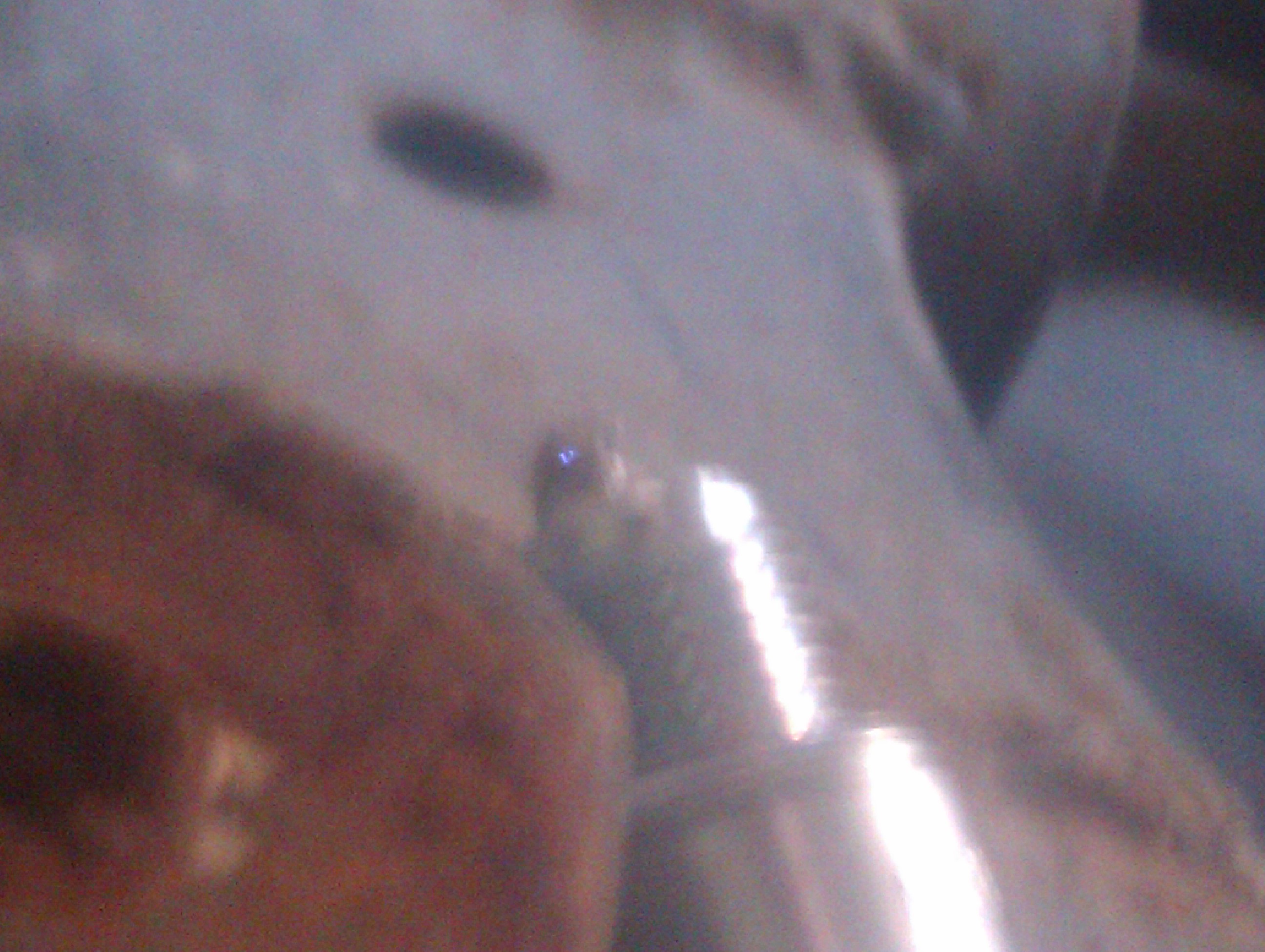

Есть искра!!!
Комментарий к файлу: Искра
IMAG0018.jpg [ 733.13 KiB | Просмотров: 5254 ]
СообщениеДобавлено: 29 июл 2014, 16:52
Graf писал(а):
Есть искра!!!
-нет... так не пойдет... описывай что, куда, как? какие контакты и провода? какое положение ключа?
