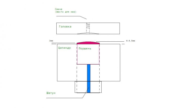

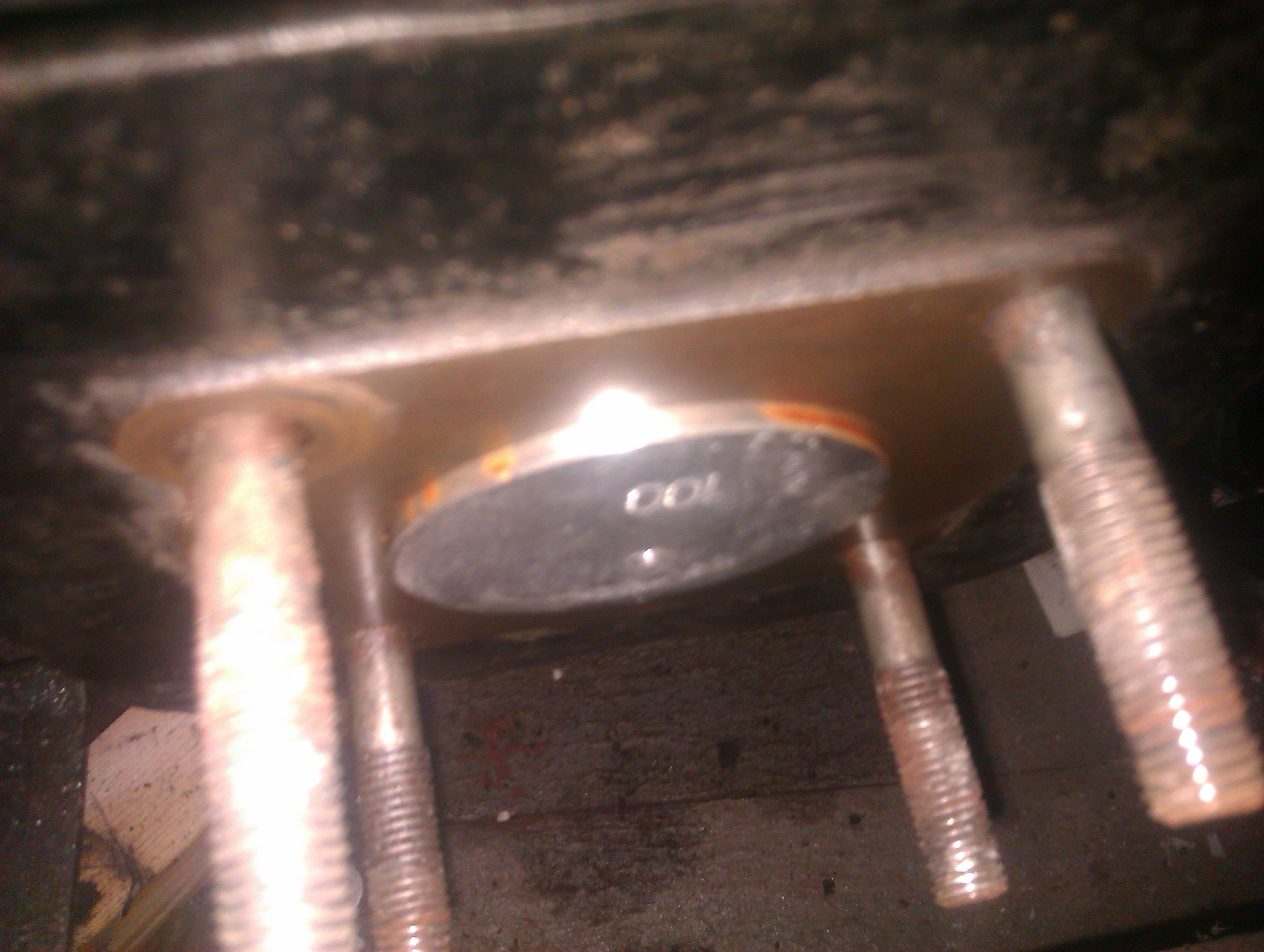

Доброго времени суток всем! Проблема следующая... Начал собирать поршневую. Все хорошо, но поршень, в крайнем положении на 3мм (а по выпуклой части еще больше) торчит из головки (. Как решают эту проблему и как оно должно быть на самом деле???
СообщениеДобавлено: 02 сен 2014, 02:22
-фото в ВМТ и фото головки с внутренней стороны...
СообщениеДобавлено: 02 сен 2014, 09:05
Сообщений: 62
Транспорт: Yamaha Beluga
Пункты репутации: 30
Фотыка пока нет. Попробовал прорисовать...
В головке только сферическое углубление.
Поршень по (ровной части) выступает на 3мм.
Поршень конечно не родной (на упаковке: 2T Stels-50 1.0 \ Jog50 1.0) - это все, что подошло. Хотя на этот параметр я бы и внимания не обратил. Выбирали по диаметру поршня и пальца (41 и 12).
Голову одевал, но когда попробовал прокрутить киком - заклинило. Снял голову и поршень еще вылез.
Вот как то так...

СообщениеДобавлено: 02 сен 2014, 15:11
Вот как то так...
-под цилиндр прокладку из алюминия 3мм. но дальше нужно выставлять сквиш(что какое и как выставлять читай в нете) нужен 0.6 -0.8мм(все зависит от используемого бензина и манеры езды)... больше 1.0 не делать... потеряешь 50% мощности...

СообщениеДобавлено: 02 сен 2014, 19:45
Сообщений: 62

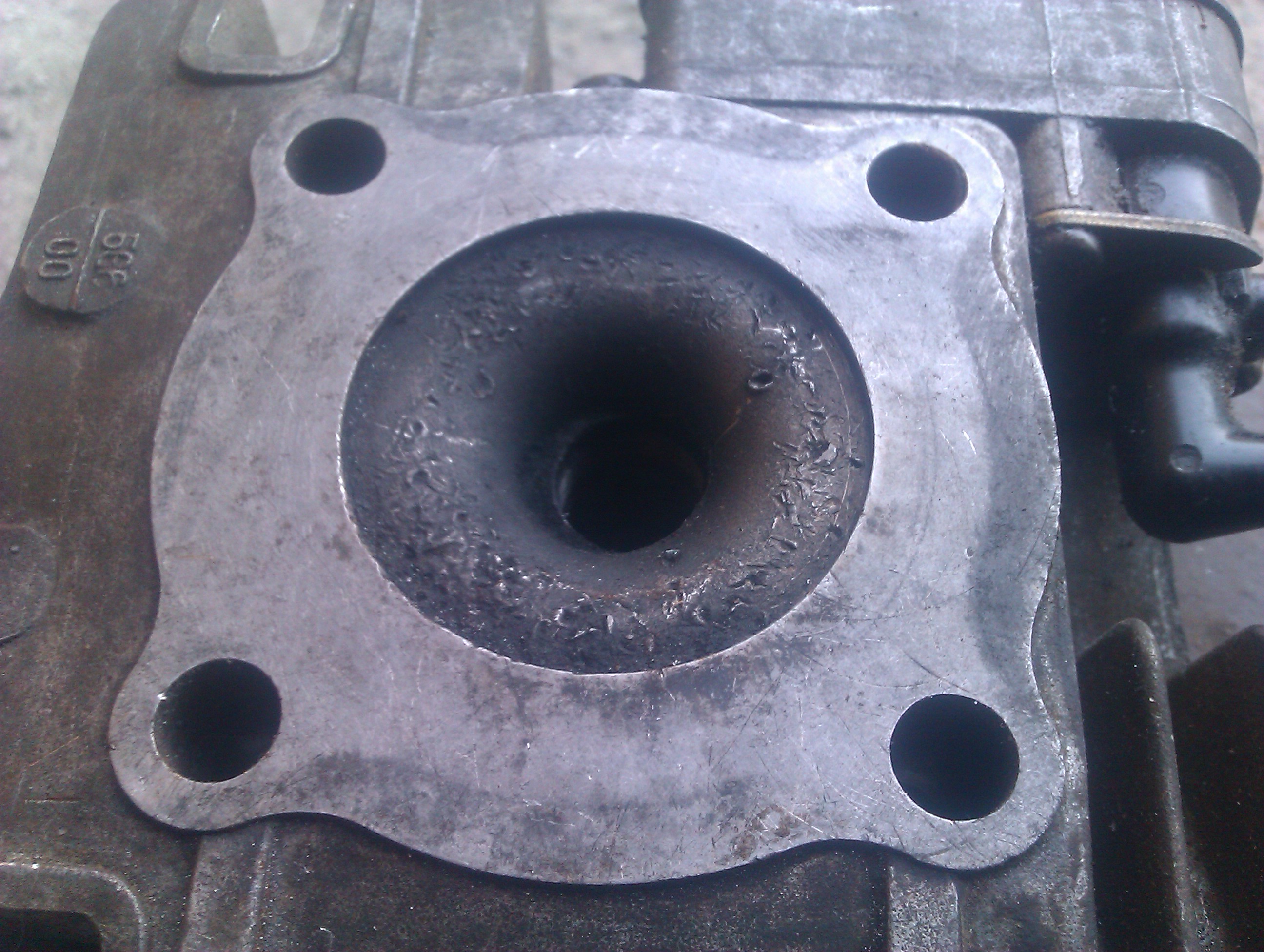

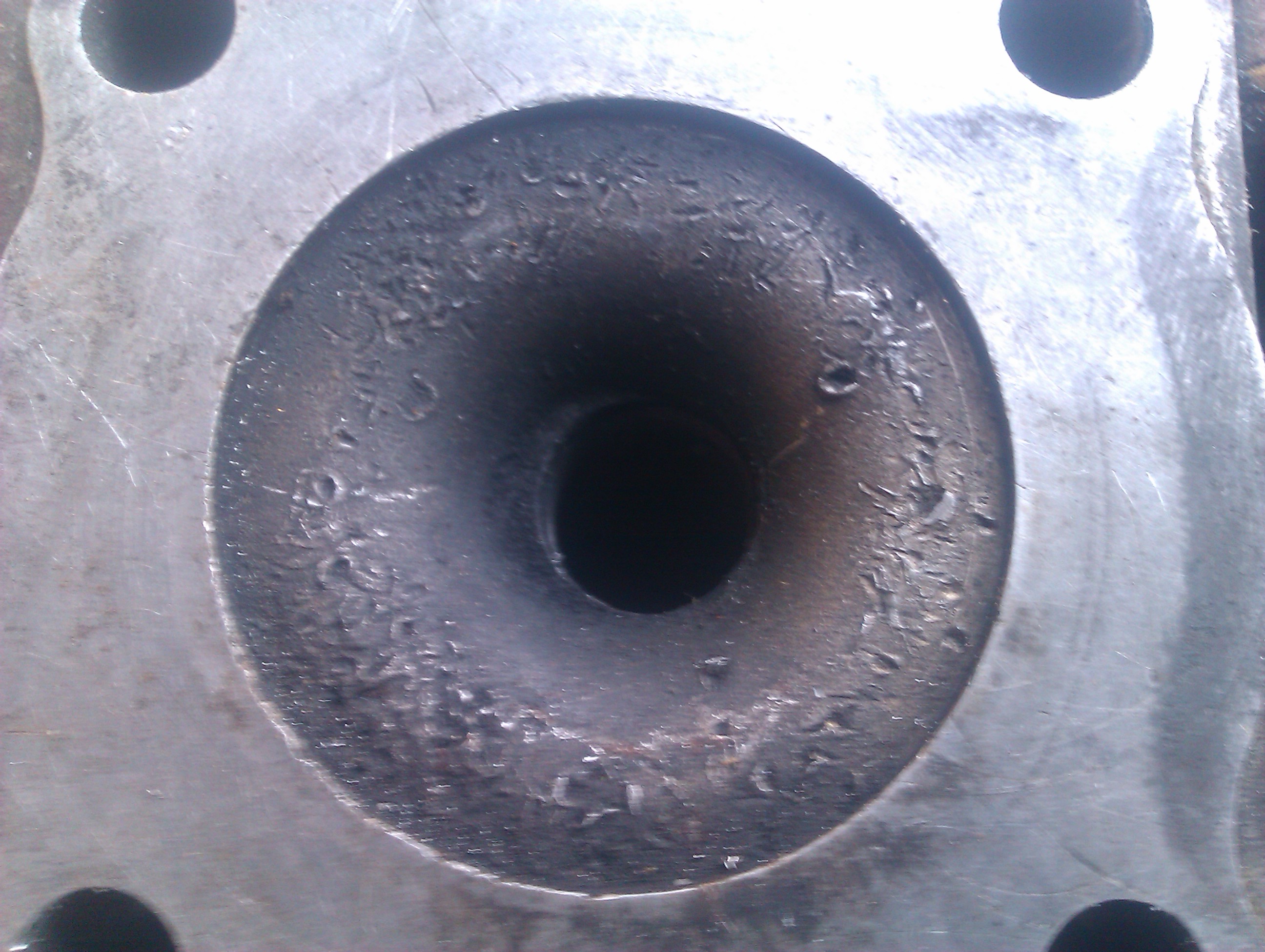

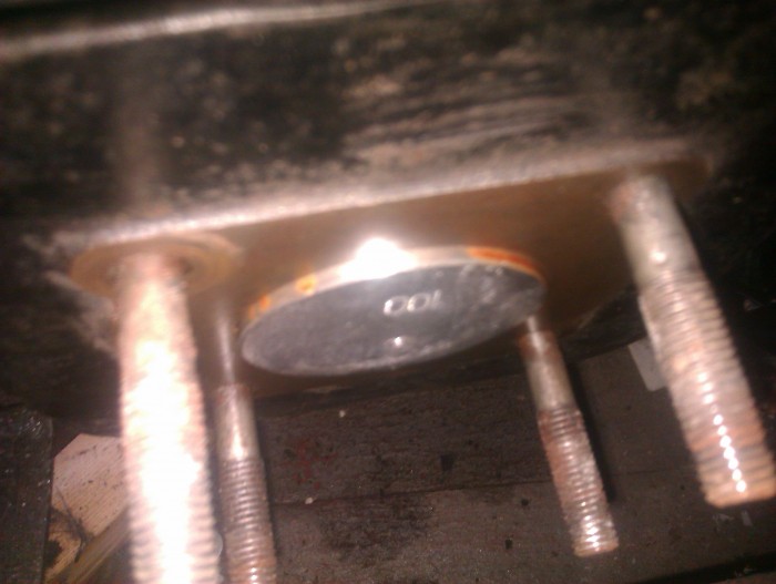

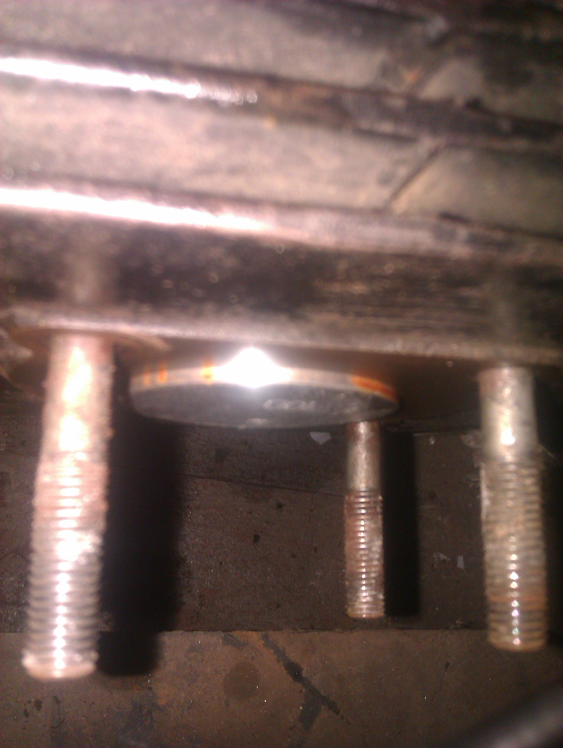

НМТ вообще не смотрел!!!((( Сразу расстроился из за ВМТ...
Заснял с телефона, может это о чем то скажет...
...ибо инфу про сквиш немного перелопатил и сталкивался со статьями где пишется о нерегулируемом сквише (который уже в голове), подозреваю, что у меня именно так.
По поводу алюминиевой прокладки - понял, буду делать! Отсюда сразу вопрос. А бумажную прокладку теперь с двух сторон этой алюминиевой ложить надо будет?

СообщениеДобавлено: 03 сен 2014, 03:14
-да, с обоих сторон... а поршень выводить в одну плоскость с цилиндром...
-почему на поршне ржавчина? прежде чем вставить поршень в цилиндр нужно все смазать маслом... Особенно цилиндр... покажи цилиндр внутри... похоже он мертвый...
-на головке все раковинки от осколков сепаратора убрать и за полировать...
