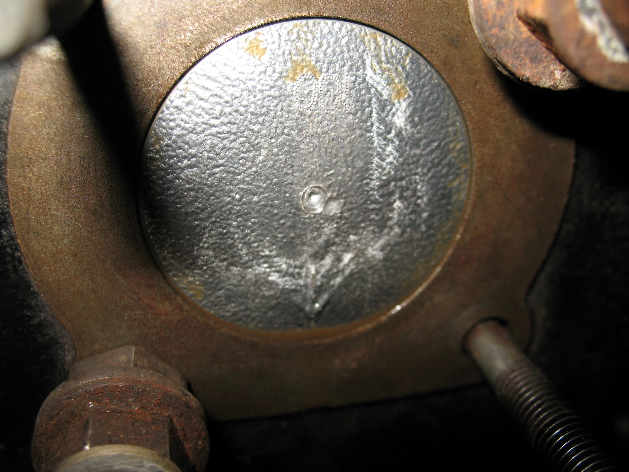

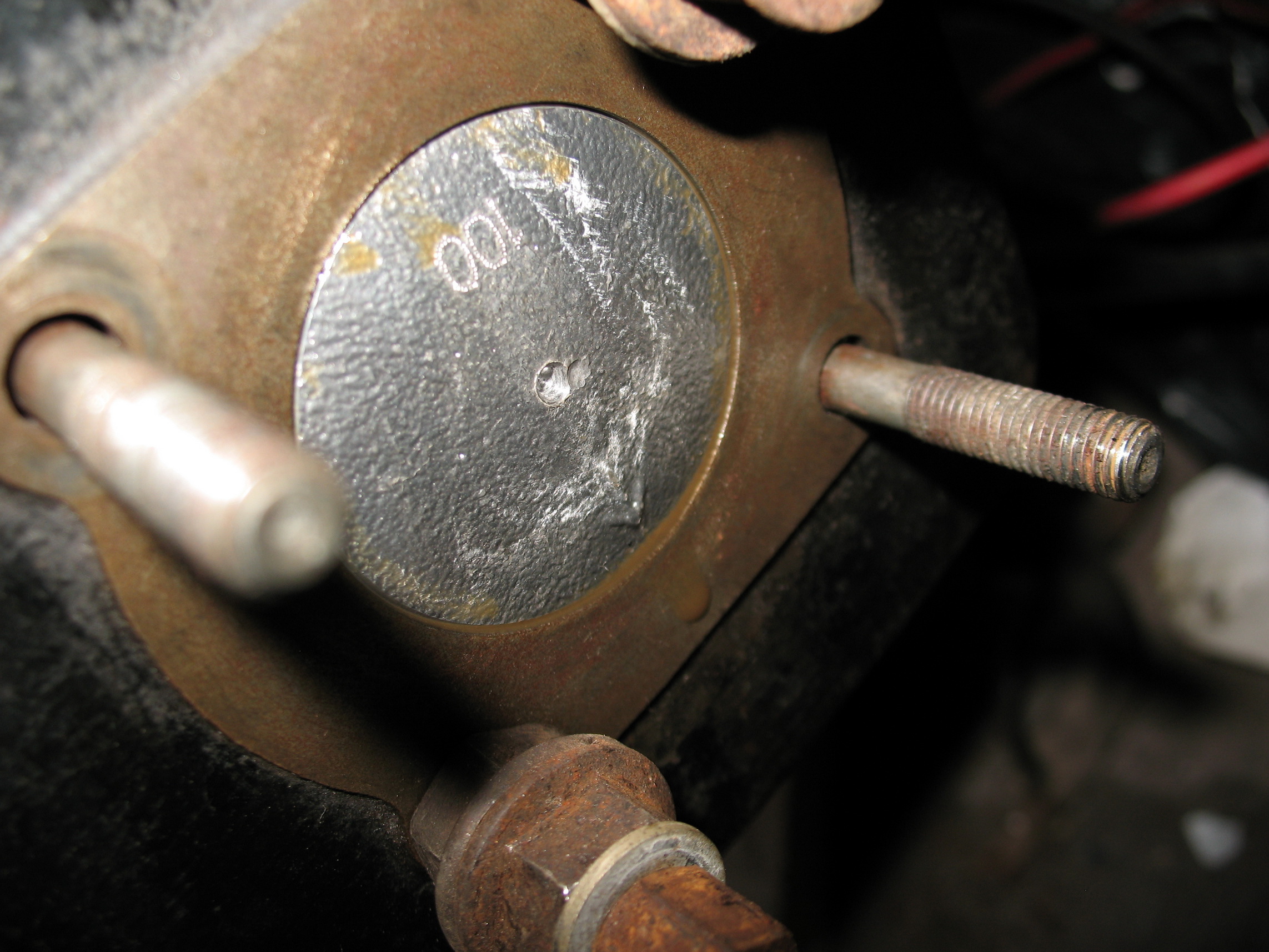

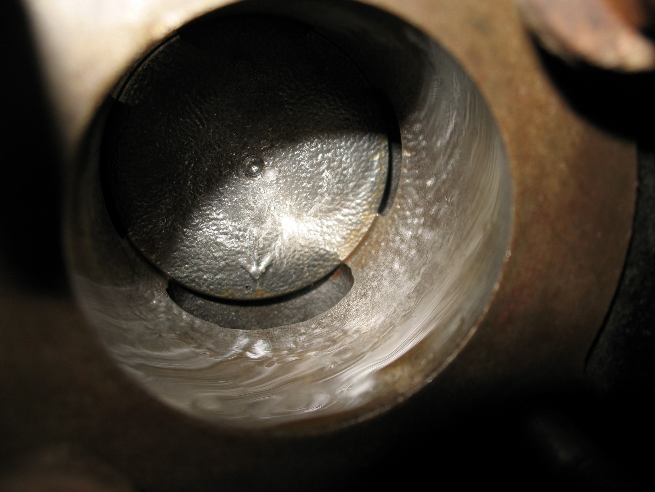

И так новая проделанная работа!

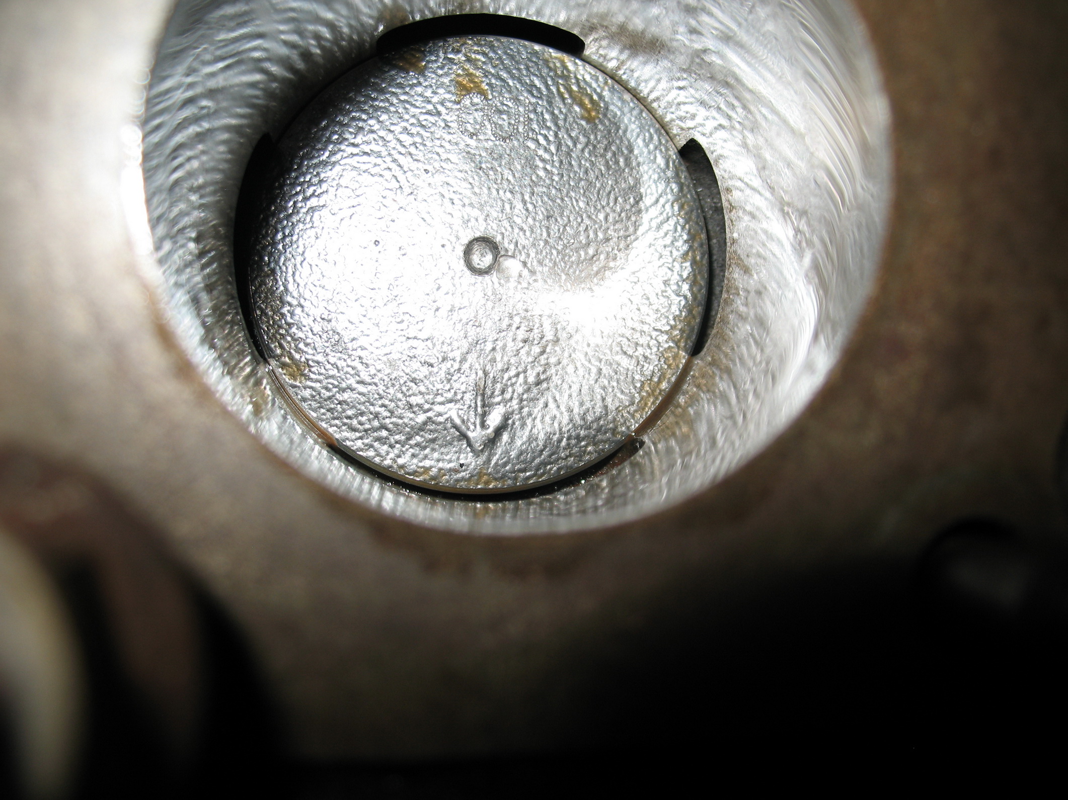

Прокладку выточил...
НМТ
IMG_99451.jpg [ 899.97 KiB | Просмотров: 7548 ]
IMG_99461.jpg [ 838.48 KiB | Просмотров: 7548 ]
ВМТ
IMG_99471.jpg [ 912.97 KiB | Просмотров: 7548 ]
IMG_99481.jpg [ 966.49 KiB | Просмотров: 7548 ]
...на 20 мкм не достает до края + прокладка головки, не много ли? Может прокладку убрать?

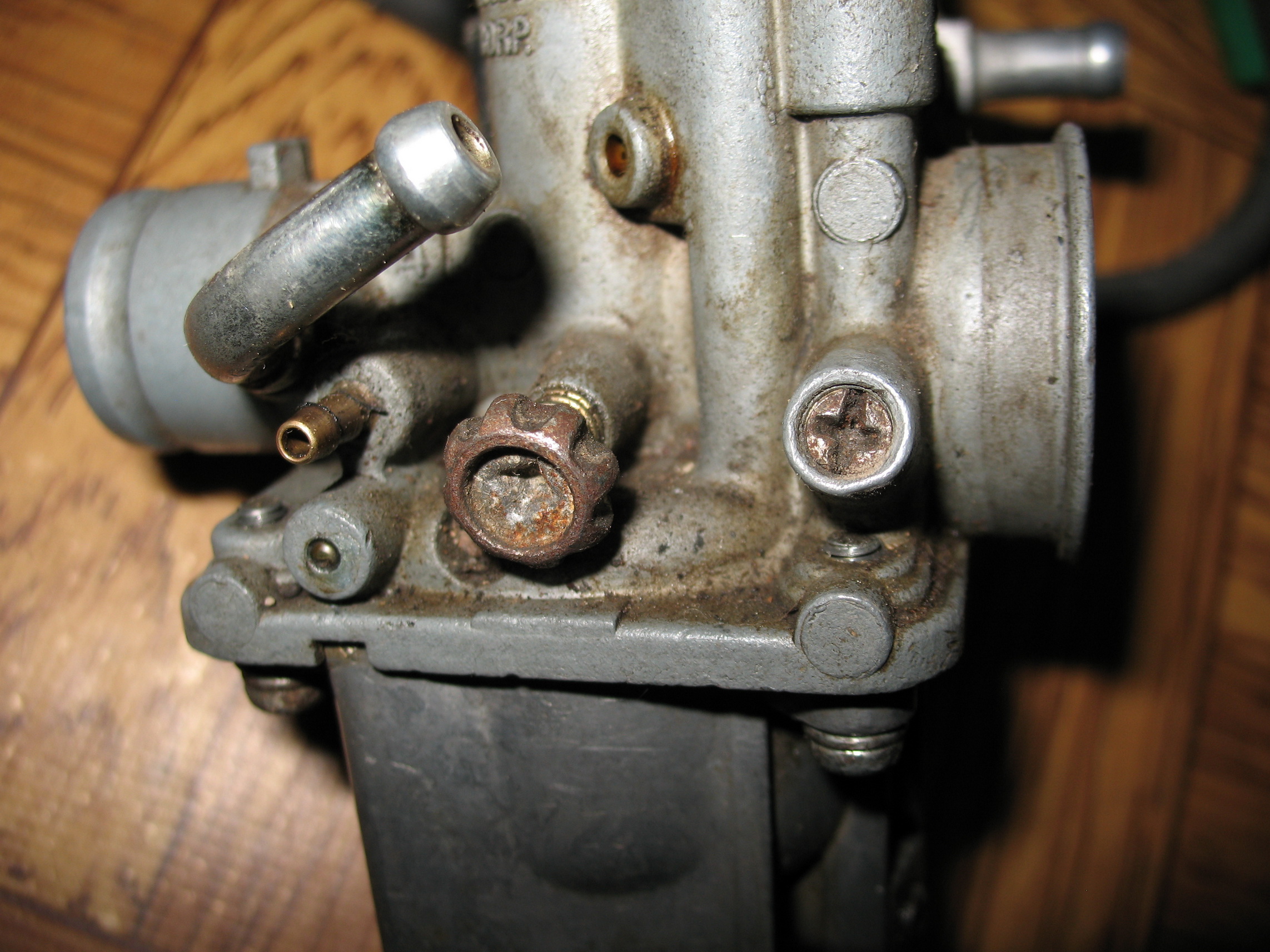

но ничего не изменилось((( Кстати, а что регулирует винт правее от холостых?
Искра хорошая! Свеча была мокрая (после первых попыток неудачного завода)! Но холостые не держит! При прогазовке возникает вибрация! Какие есть мысли???

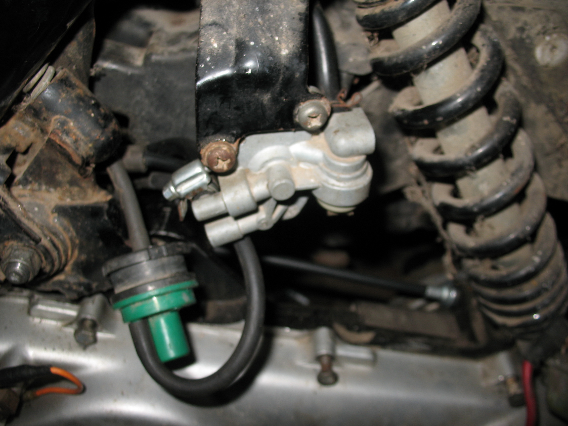

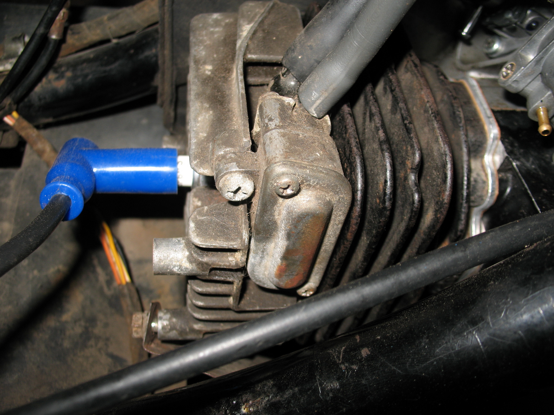

3) Есть мнение, что воздушный клапан
IMG_99531.jpg [ 934.01 KiB | Просмотров: 7548 ]
- работает от нагрева головки?

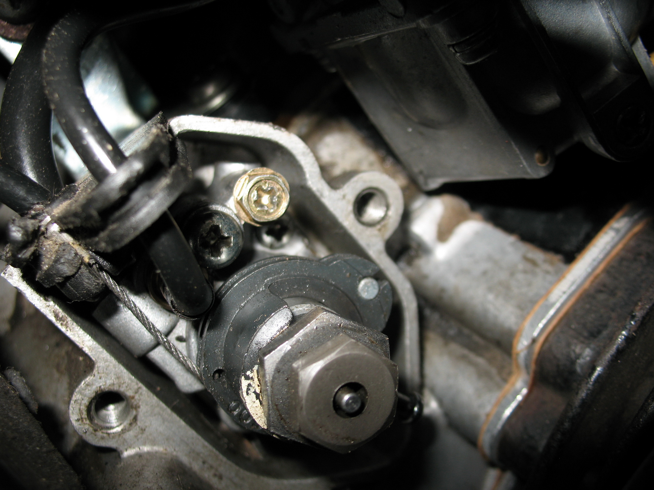

4) Как определить топливно-масляную смесь и отрегулировать правильную подачу масла? Маслонасос:
IMG_99571.jpg [ 902.24 KiB | Просмотров: 7548 ]

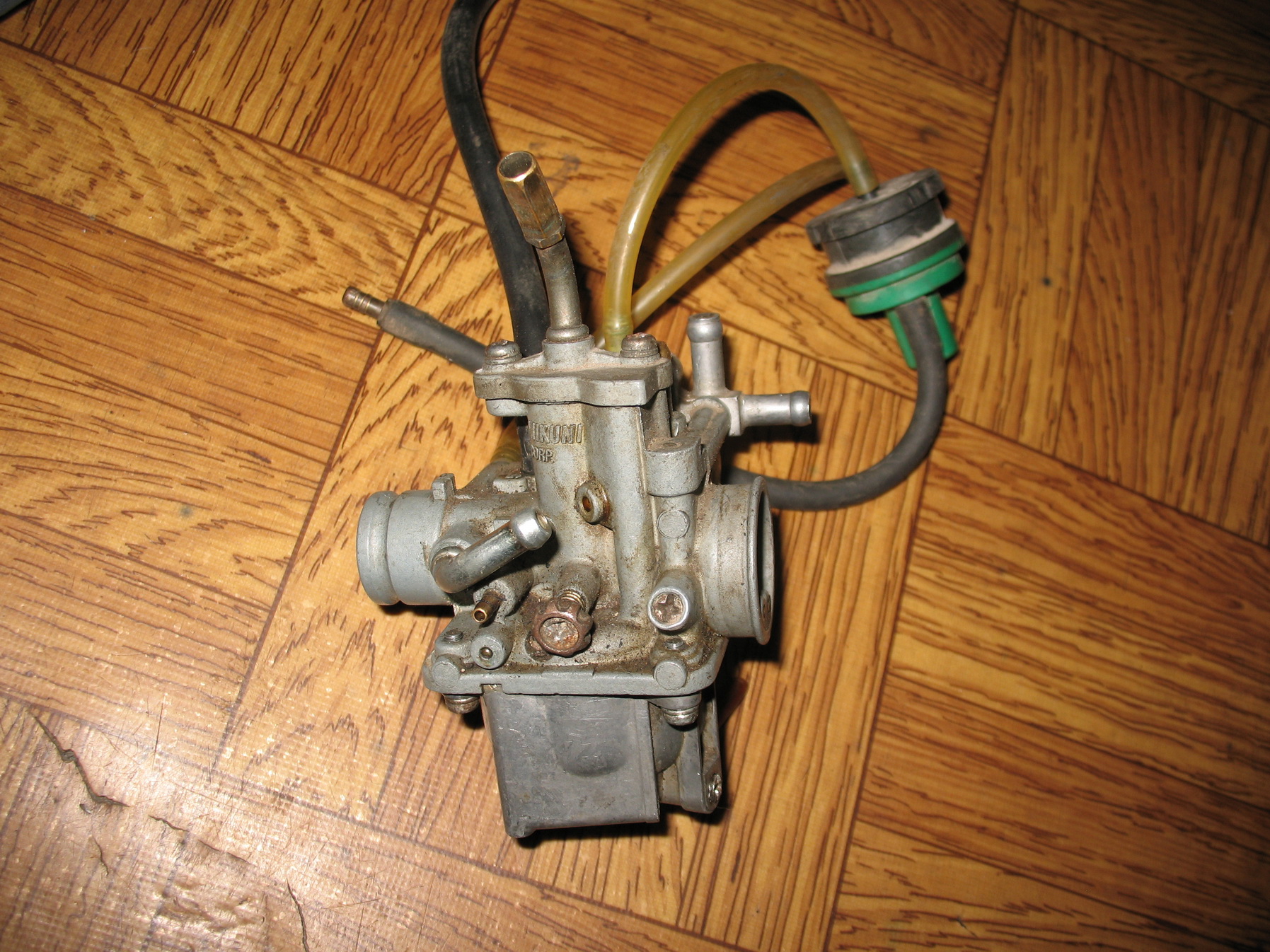

...и топлива? Карбюратор:
IMG_99581.jpg [ 853.85 KiB | Просмотров: 7548 ]
СообщениеДобавлено: 10 сен 2014, 03:58
Graf писал(а):
Прокладку выточил... ...на 20 мкм не достает до края + прокладка головки, не много ли?
-судя по фото -прокладка тонкая под цилиндром. окна полу открыты в нмт. добавляй бумажные еще или точи еще одну тонкую...

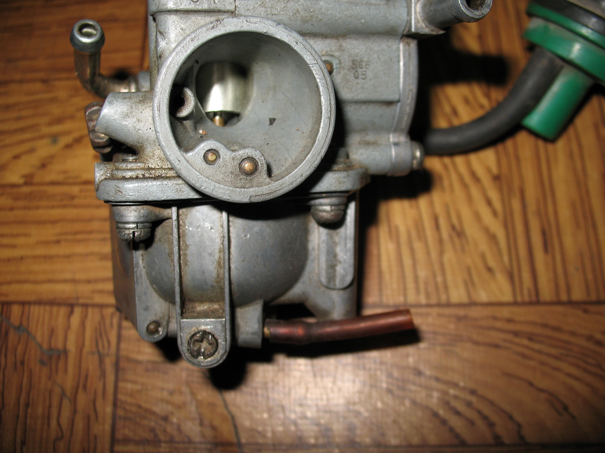

Graf писал(а):
После продолжительных и неудачных повторений заметил подтеки на карбюраторе, а так же текло из трубочки.
-даде на вид карб грязный. мой... продувай все каналы. не держит запорная игла поплавка...
Graf писал(а):
докрутил винт (регулировочный) (хотя что он регулирует, не понимаю (расположен возле трубочки))
-это винт регулировки качества смеси холостого хода. читай форум... изучай строение и принцип работы карба...
-винт регулировки качества смеси холостого хода. читай форум... изучай свою технику... скачай любой мануал и изучи... будет общее понятие работы узлов и агрегатов...
-куда идут шланги? на карб? скорей всего обогатитель на холодную. пока двигатель не прогрет... сделай фото карба полностью и распиши все штуцера которые понимаешь зачем что куда...
-ищи метки на корпусе двигателя и наслонасоса и совмещай при полном открытии ручки газа... регулировка наверно будет на тросике...

По замкам пока ничего не делал, разве что выточил предполагаемые механизмы для замка сидухи. Подобрал личинки. Когда попаду на дачу буду делать, пока решил переключится на двиг!
А что тогда будет с ВМТ?
Это запасной, мой чистенький! ))) На установленном я бы уже не подобрался чтоб сфоткать.
Меток никаких обнаружено не было, хотя еще раз пересмотрю.

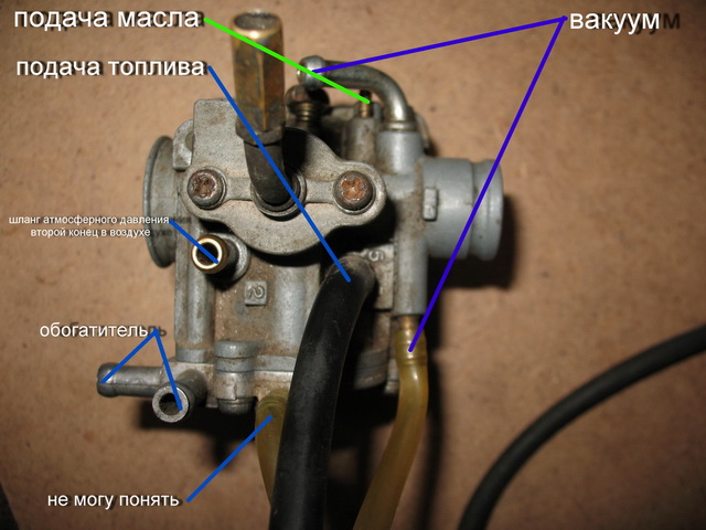

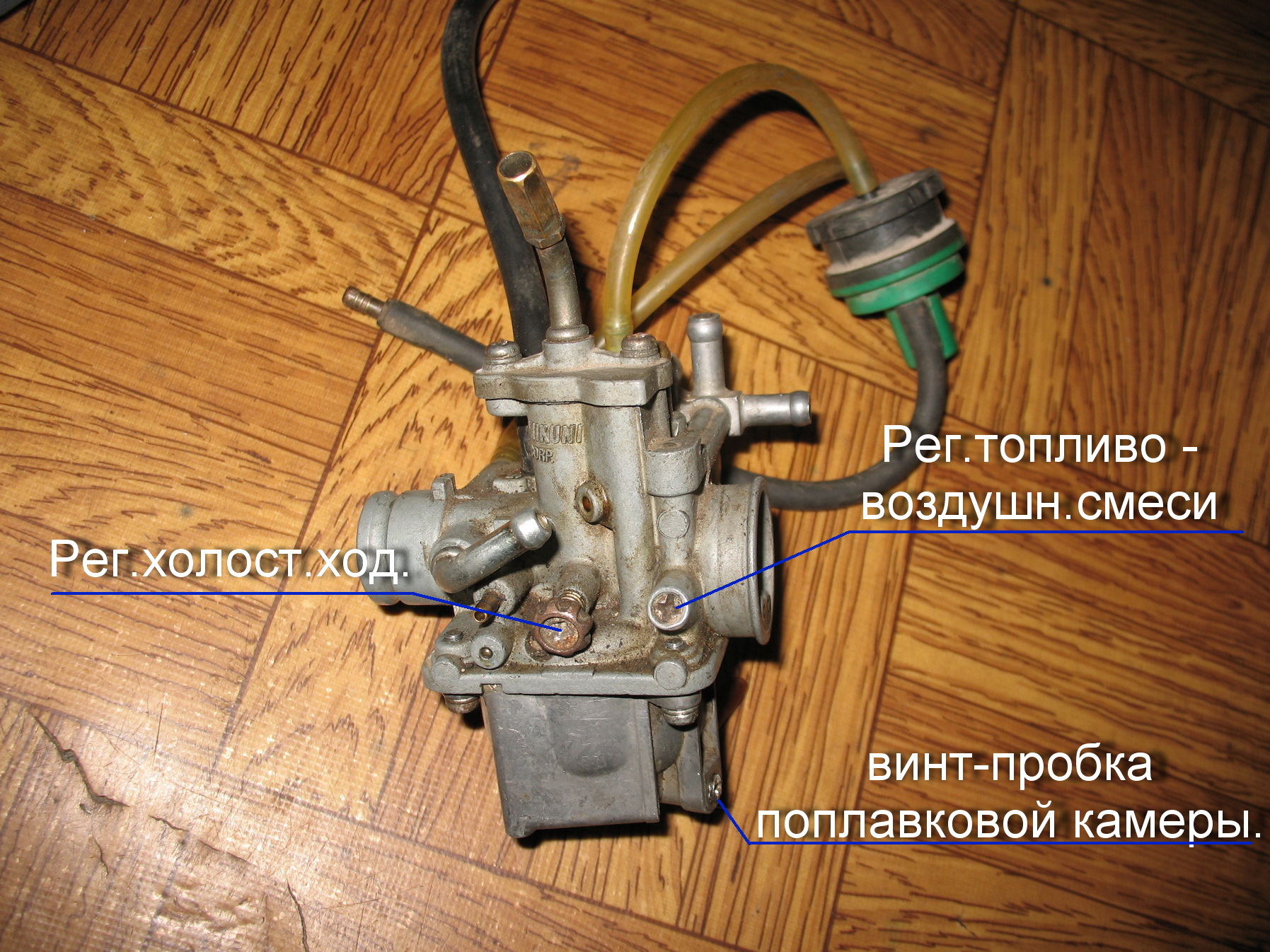

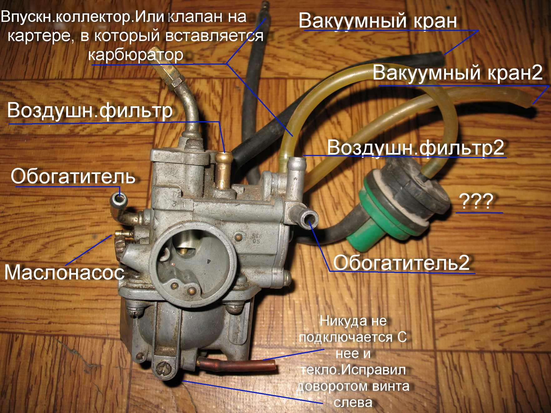

IMG_99641 с подписями.jpg [ 891.02 KiB | Просмотров: 7541 ]
Про карб, конечно почитаю, но получилось два одинаковых ответа на два разных винта...
Хотя карбюратор весьма странный...

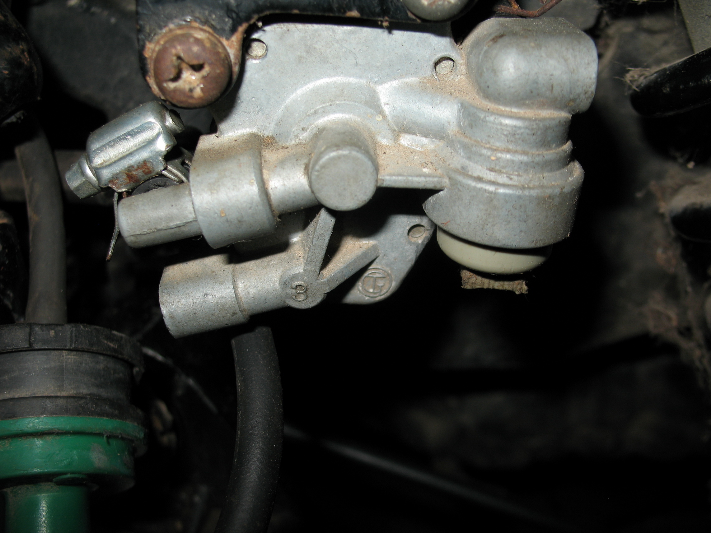

На сколько я правильно понял, выглядит так:
IMG_9958 с подписями.jpg [ 904.93 KiB | Просмотров: 7542 ]
...если да, то я был на правильном пути...)
СообщениеДобавлено: 10 сен 2014, 15:42
-поршень будет чуть выше кромки цилиндра. поставишь 2 алюминиевые прокладки...

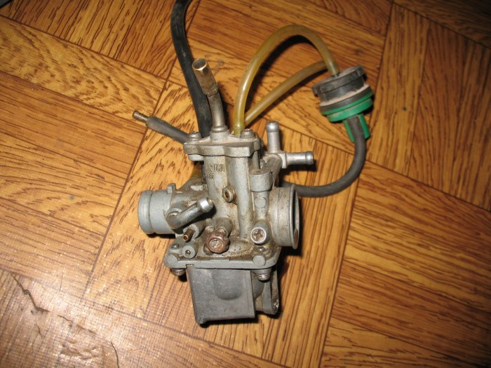

-а теперь это же с другой стороны... да и желательно с внутренней стороны без крышки...
-все верно... винт слива отстойника...
Как же выше, если ниже!!! Или я чего не понял...
И тут как ни крути. Либо поршень в ровень с цилиндром, либо полностью открыты окна! Другого быть не может. Цилиндр родной и ничего по плоскости не точилось!
СообщениеДобавлено: 10 сен 2014, 16:23
извиняюсь... я глюканул... придется фрезеровать цилиндр с верху... но все равно сначала подогнать по НМТ... потом замерить сквиш. вычесть из результата замера 0.8мм и фрезеровать... лучше учесть и толщину прокладки под головку...
дело не в цилиндре а в поршне... не родной он...

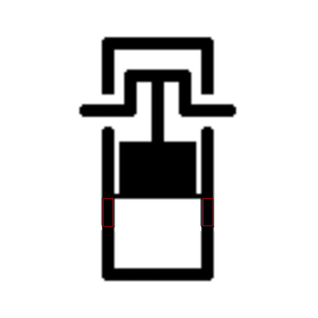

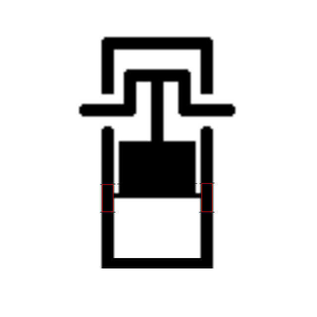

По поршню, грубо говоря будет выглядеть так:
Сейчас ситуация такая...
Поршень2.gif [ 33.85 KiB | Просмотров: 7529 ]
При установке еще одной дополнительной прокладки будет выглядеть так:
Поршень.gif [ 34.78 KiB | Просмотров: 7529 ]
Особо не заморачивался, по сему к качеству без претензий!!! ))) Суть в принципе работы!

-а без прокладки (самопальной) под цилиндром..? на счет карба завтра посмотрю... подумаю...
Вот этой самой прокладкой мы и вывели компенсацию оригинального поршня или ВМТ (нууу или могли вывести НМТ), но что то одно!
...а вот на чем остановится, тут я уж не в курсе! Но думаю ВМТ важней или нет?

-родной поршень был короче... но полностью компенсировать не получается. прокладка под цилиндр его подняла, но окна еще не полностью открылись. теперь нужно или еще поднимать и фрезеровать верх цилиндра. или доработать донышко поршня -подточить по окнам. но до колец должно оставаться не меньше 2мм... больше снимать нельзя -вывернет кольца... оставлять так как сейчас тоже не желательно -большая потеря. продувка не полная...
по карбу -как то так... может что то и не правильно -не все понятно на фото(не известно куда выходят каналы)... дальше пробуй методом тыка...
штуцера2.jpg [ 112.62 KiB | Просмотров: 7521 ]

По поршню. Ну подумай, даже если он был короче и ВМТ выставлялось в ровень с цилиндром, то окна были бы не полностью открыты. Тут ситуацию мог бы изменить либо цилиндр либо коленвал. Но они оба родные! Другого быть не может! Или я все таки чего не понимаю? Весьма не хочется чего нить испортить. Сточить, отпилить, оторвать всегда можно успеть! )

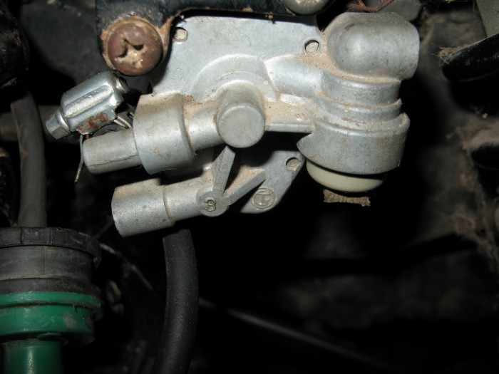

По карбу.
Собсна впускной коллектор или как там его...))) Вообщем та часть, в которую вставляется сам карбюратор и шланг (который с фильтром (или с чем)), тут я тоже понять не могу.
Изображение 0531.jpg [ 981.74 KiB | Просмотров: 7521 ]
Чуть другой ракурс
Изображение 0521.jpg [ 980.26 KiB | Просмотров: 7521 ]
Фото были сделаны, когда разбирал. По сему пугаться нечего, ибо сам боюсь!)
Может сегодня сделаю пару фоток, был еще донорский...
Если надо еще какие фото - говори, пока не уехал.
-почему? считаю что при определенных размерах совпадет и ВМТ и НМТ...

по карбу больше нечего добавить... нужно держать в руках и смотреть каналы -какой куда выходит... такой карб в руках держал лет 7-8 назад и то один раз...
